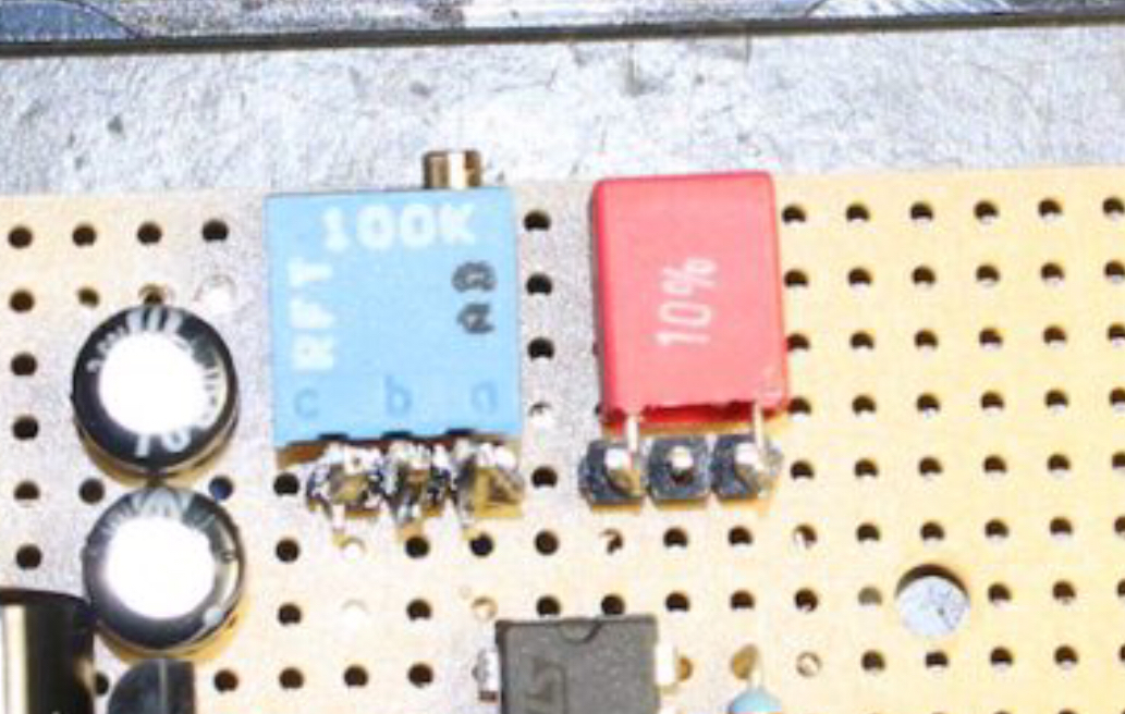

Omdat de condensatoren zo mooi op capaciteit zijn gebleven kan dat toch wel MKP zijn. Zeker omdat in de link van Bert_Camper PP staat. Metaallaagje erop en je hebt MPP.
Bestond gemetaliseerd polypropyleen dan al? Vanwege productieproblemen dacht ik dat zeker tot in de jaren '70 alleen gewikkelde metaal/pp folie gebruikt werd.
