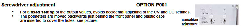

Volgens Delta zitten normaal de potmeters voor het paneel maar met optie P001 achter het paneel:
Dan zouden die dus wel naar buiten te plaatsen zijn. Ik zal eens gaan kijken. Misschien dat ik ergens verlengassen kan vinden.

als je de knoppen voor wilt gebruiken, dienen de knopjes op de achterkant op manual te staan. die zitten links achter dat plaatje..
