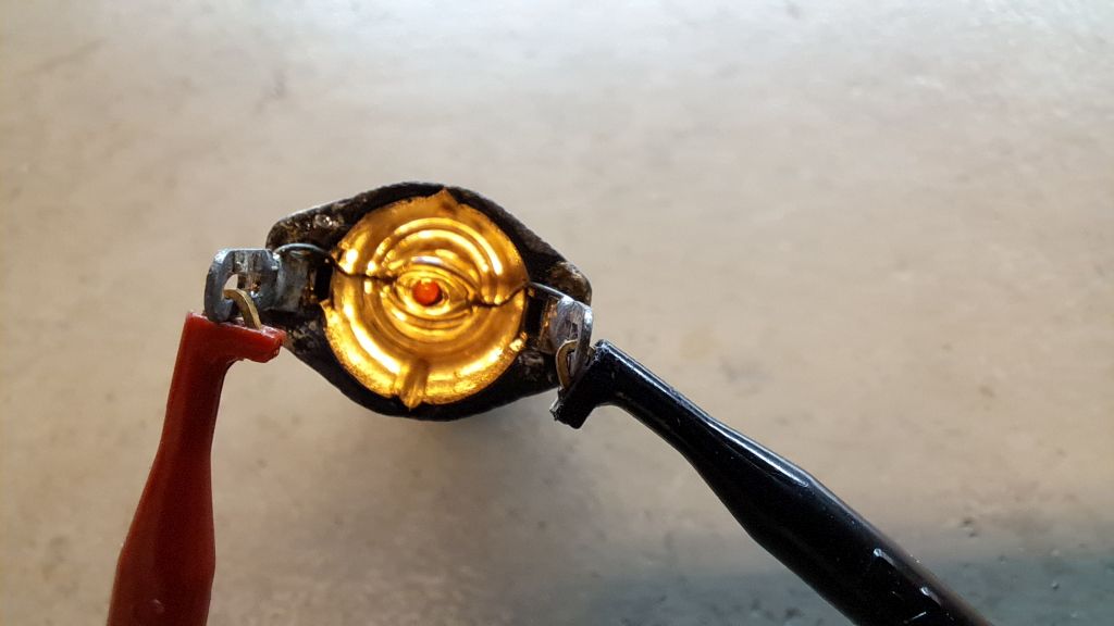

Ik heb uit Deurne nog Philips "lampjes", opschrift 8090ZZ. Geen idee welke toepassing ze dienden en kan ze ook niet terugvinden in 1967 Philips catalogus. Misschien stabilisatie of anders, b.v. i.c.m. een LDR? Op foto brand lampje op 9V
Hi Schimanski, :-)
Ik heb echt geen idee wat de functie zou zijn, ik kan mij niet herinneren dat Philips LDR units had die zo klein waren dat deze in de houder paste.
Het is wel een heel klein lampje...
Ha Schimanski,
Geeft die veel licht in verhouding met een herkenbaar lampje ?
En de onderkant / achterkant is die kleur de binnenkant of door het lampje ?

Schimanski
Geeft bij 12V net zoveel licht als een gewoon fiets- of schaallampje, de binnenkant van het buisje is zwart, gelijk de buitenkant. De oranje gloed op foto is van het lampje. Buisje is 35mm lang en 12mm diameter, binnenwerks 10mm.
Omdat een lampje in zo'n buisje weinig bruikbaar licht geeft dacht ik altijd dat het voor stabilisatie in een toonfiets diende of zo, maar waarom dan een gaatje in de bovenkant. Naar mijn mening maakt Philips geen gaatje als dat niet nodig is (= extra kosten) het gaatje in de top dient misschien wel om een LDR of fotocel te belichten. Ik heb geen idee.
gr. Mans
Ha Schimanski,
Ja een mystery lamp misschien een onderdeel van de foto chopper daar zitten vaak van die heldere bronnen in....
Maar wat je zeg het kan iets van puntlicht bron zijn voor microfilm of ponskaart lezen ????
Deze lampjes kom je tegen in de RC-generator GM2317. als La3 en 4 als kathodeweerstand van B1.
Later vervangen door een weerstand van 1k.
Ieder (Mini)Wattje is er een...
Hier een link naar de GM2317 generator als PDF formaat, betje maffe link maar geeft je direct de pdf file.
https://lite.qwant.com/redirect/MDc4MWViYTUxMGNmYzZkZmNkZjVkNTlkYjIyZW…
Twee van Mans zijn lampjes in serie in de Kathode van de eerste buis en waarbij de feedback komt van de derde buis welke een Kathode volger is.
Die Kathode volger op die plek is nodig om een deel van de lampjes stroom te kunnen leveren en de stroom voor de verzwakker en de belasting die je op de ganerator aansluit.
Ik vind wat verschillende versie van deze generator maar in de onderdelen lijst staat het lampje van Mans vermeld, dus dat is opgehelderd. :-)
Op de NVHR site staat het schema van de GM2317, die uit 1953 kiezen
Schimanski
Leuk, dank voor het ophelderen van het mysterie :)
