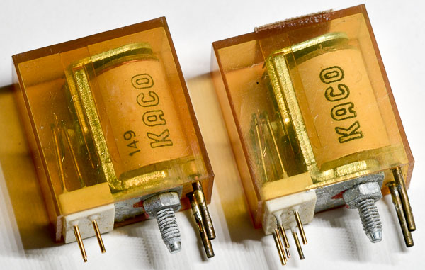

Een jaar of vijftig geleden kreeg ik een paar doosjes relais cadeau (1,5V!).
Heb toen met een stuk of twaalf van die dingen, en batterijen en lampjes een 1-bit opteller gemaakt (halve opteller, half adder heet dat geloof ik). Niet de eerste keer goed, gingen die relais staan klapperen
Lampjes aan de uitgang. Leuk knutselwerkje. Ik heb nog steeds wat van die relais. Voor een knappe rekenmachine zul je wel een paar kuub van die dingen nodig hebben.
