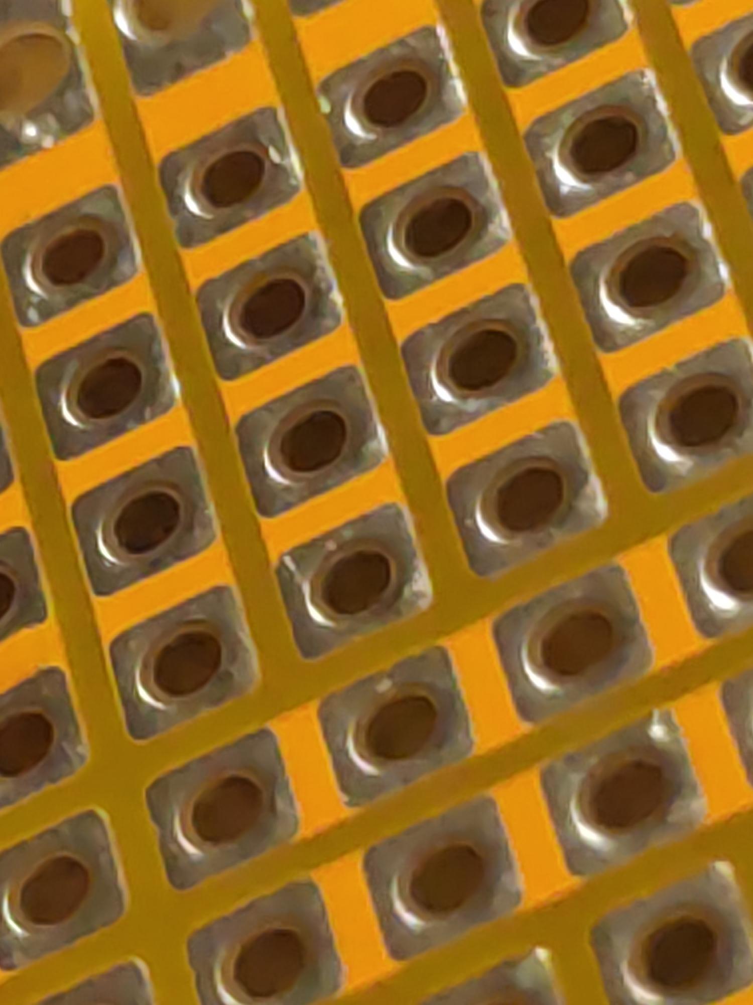

JLCPCB maakt ook enkelzijdig. Als er alleen koper is aan de onderkant of bovenkant bij SMD gaan ze dat gewoon maken. Of het een prijsverschil oplevert. Vermoedelijk niet. Ze starten standaard van dubbelzijdige platen. Enkelzijdig is tegenwoordig niche. Waarom zoui je draadbrugjes solderen als je ze net zo goed als trace kan tekenen?
Dat vroeg ik me ook af tot ik het probeerde, en het soldeert makkelijker. Ik heb eens een reeks experimenteerprintjes laten maken (Experimenteerprint à la Elex), en om een enkelzijdige print in een dubbelzijdig proces te verwerken maken ze kleine kopervrije ringen rond de gaten:
Dat is met het blote oog niet eens heel goed te zien, maar soldeert merkbaar slechter. Het soldeer "pakt" dan wat matig aan de pinnen waardoor je snel iets krijgt dat lijkt op een droge verbinding, maar eigenlijk gewoon totaal niet gesoldeerd is.
Ik heb ook weleens varianten van deze printjes gekregen waar ze dat niet hadden gedaan, maar dan worden de gaten (deels) gemetalliseerd, waardoor desolderen een stuk moeilijker wordt, wat bij experimenteerprints onwenselijk is om makkelijk te kunnen. Dit is misschien wel een beetje een uitzonderlijke situatie, en meestal zou ik inderdaad dubbelzijdig gaan.

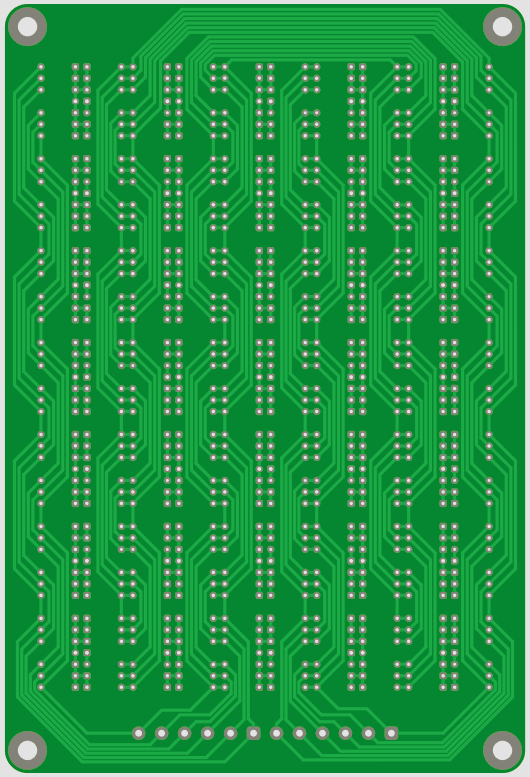

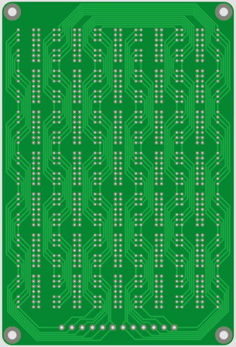

Als het me mag toegestaan zijn mijn draadje terug op te nemen:
Ik heb stug gewerkt, ook alle traces gewijzigd van de default 0,25 mm die ik inderdaad wel erg iel vond naar 0,60 mm, en zou nu wel eens willen kijken hoe een eventuele bestelling er zou kunnen uitzien.
In KiCad (v6) heb ik via de plot-optie een stel gerberbestanden aangemaakt

Wat doe ik hier nu mee? Had ik niet ooit begrepen dat men er een gzip of zoiets van maakte en die dan kon aanbieden bij JLCPCB en/of anderen voor evaluatie, en om een prijsvoorstel te bekomen?
Zie onderstaande website daar staat add gerber file. Maar daar word een zip file oid verwacht.
Eagle mij voor mij gelijk ook een xxx.zip bestand waarin dan de gerbers staan, maar ook een dril file en nog wat text bestanden. JLCPCB kan direct van deze zip bestand lezen. Dus je hoeft enkel alle files in te pakken.
MEt gzip kan je dat inpakken. Gewoon proberen en dan via de onderstaande website dat bestand uploaden. Als bv de dril nog nodig is dan krijg je denk ik wel een waarschuwing.
Als alles goed gaat dan krijg je op de website na de upload je PCB voor en achterkant te zien.
Er zijn een programma zoals gerbview dacht waarin je een zipfile kan inlezen en dan laat gerbview alles layers zijn je kan dan snel zien of er geen fouten in de files zelf zitten.

-rw-r--r-- 1 karel users 19197 Jul 3 14:00 prj00-B_Cu.gbr -rw-r--r-- 1 karel users 6272 Jul 3 14:00 prj00-B_Mask.gbr -rw-r--r-- 1 karel users 511 Jul 3 14:00 prj00-B_Paste.gbr -rw-r--r-- 1 karel users 512 Jul 3 14:00 prj00-B_Silkscreen.gbr -rw-r--r-- 1 karel users 1193 Jul 3 14:00 prj00-Edge_Cuts.gbr -rw-r--r-- 1 karel users 16228 Jul 3 14:00 prj00-F_Cu.gbr -rw-r--r-- 1 karel users 6272 Jul 3 14:00 prj00-F_Mask.gbr -rw-r--r-- 1 karel users 511 Jul 3 14:00 prj00-F_Paste.gbr -rw-r--r-- 1 karel users 242634 Jul 3 14:00 prj00-F_Silkscreen.gbr -rw-r--r-- 1 karel users 2663 Jul 3 14:00 prj00-job.gbrjobWat doe ik hier nu mee? Had ik niet ooit begrepen dat men er een gzip of zoiets van maakte en die dan kon aanbieden bij JLCPCB en/of anderen voor evaluatie, en om een prijsvoorstel te bekomen?
Gewoon een zip en dan uploaden op de JLCPCB site dan krijg je een "Quote" (prijsopgave)
Inderdaad gewoon alles inpakken in een zip.
De bestanden die je minimaal moet hebben zijn de koper zijden F-CU en de B-CU en de edge cuts layer en de boorfile. Daarnaast is het verstandig de soldeermaskers er bij te doen en als je al je texten ook hebben wilt moet je je silk layers niet vergeten.
De in de zip ingepakte bestanden moet je dan gewoon uploaden naar de jlcpcb website en binnen een paar tellen zie je dan het resultaat op je scherm verschijnen. Dat resultaat kun je door te roteren aan alle kanten bekijken. Eventuele dan zichtbare fouten kun je dan nog verbeteren door de boel aan te passen en de aangepaste versie opnieuw te uploaden.
