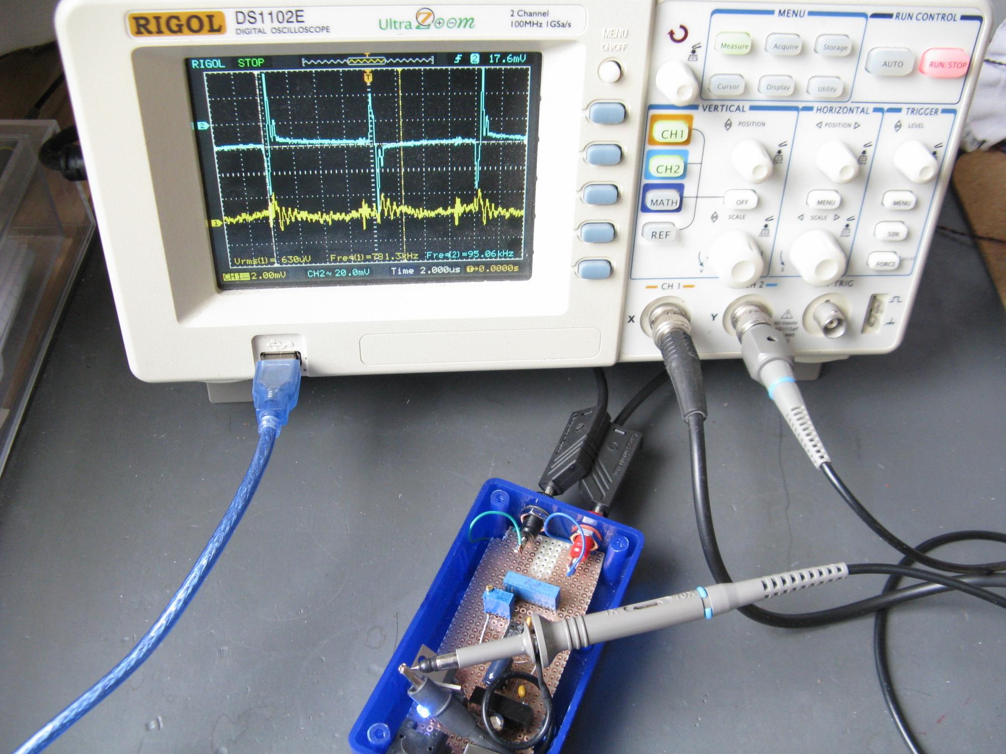

Zo, ik heb toch op basis van het 3-opamp concept een schematje gemaakt in KiCad en eens uitgepuzzeld hoe dat ongeveer op gaatjesprint past:
De uiteindelijke print verschilt daar weer een beetje van. (EDIT: De offsetcorrectie-potmeter kan beter dichter bij de opamp en een 10-turns type zijn)
Ook in een simulator zitten spelen (Tina TI, te downloaden bij Texas Instruments, na registratie, en werkt alleen op Windows)
Volgende post wat fototjes van de print, maar voor metingen wacht ik op minder mooi weer (en zin en tijd en dat soort dingen, maar dan beter alvast de fototjes posten dan helemaal niks).
Links kan ik mijn +/- 15 V symmetrische voeding aansluiten. Rechts de ingang, en de BNC is de uitgang. Ik denk dat ik voor het uiteindelijke ding een 5V -> +/- 15V blokje ga gebruiken en de 5V uit de USB van de 'scope.
De print van wat dichterbij:
Uiteraard ook de onderkant:
En voor een test zit het maar even in een humus-bakje.
* Lucky Luke is niet van plan er hoge spanningen mee te meten.
Ondanks de spanningsdeler aan de ingang, ben ik eigenlijk niet van plan boven de 40 V uit te gaan.
Even voordat iedereen over de gaatjesprint-opbouw en de isolatie van de draadjes struikelt.
Ook: Op de print zit niet de 1:20 / 1:4 omschakelaar. Ook zitten er geen trimcondensatortjes op. Ik denk dat ik met een paar vaste waarden ga proberen het 'goed genoeg' te krijgen.
De weerstandjes die ik heb gebruikt hebben een tolerantie van zeker 1% als het geen 5% is. Dus in de deler en in de versterker zitten extra serieweerstandjes om op gelijke weerstanden uit te komen voor beide takken van de deler en voor de paren R30,R28 en R27,R29. (Ik heb 0.1% gekocht voor een vervolg)

Dan, een blokgolf.
Eerst maar eens de stijgtijd van een 100 Hz blokgolf uit mijn functiegenerator gemeten:
De functiegenerator is ingesteld op 100 Hz, 10 Vpp in 50 Ohm. Maar is niet afgesloten met 50 Ohm, dus er komt 20 Vpp uit. (er is ook wat overshoot)
De gemeten stijgtijd is dan 36 ns
Als ik diezelfde blokgolf aan de differentiële probe aanbied komt er het volgende uit:
De gemeten stijgtijd is dan 286 ns. 350/286 is 1.2 Mhz, dat zou betekenen dat mijn differentiele probe een bandbreedte van 1.2 Mhz zou hebben.
Mijn functiegenerator gaat tot 3 Mhz dus dat laat zich op zich controleren.
In het bovenstaande bodeplotje ben ik tot 2 Mhz gegaan en daar is de versterking nog niet met 3dB afgenomen. De bandbreedte is dus groter dan 2 Mhz. Maar dat geloof ik eigenlijk niet. Al heeft de TL081 een GBW van 3 MHz.
Volgende post wat plaatjes van blokgolven
Nog eentje dan: Ik heb de 20 Vpp 100 kHz blokgolf ook aangesloten als common-mode signaal. Dus beide ingangen van de differentiële probe aan elkaar verbonden en de functiegenerator aangesloten tussen deze beiden en gnd.
Dit kan ik nog niet verklaren: vanwaar die pieken. Een common-mode signaal zou onderdrukt moeten worden. Maar blijkbaar geeft een snel veranderend common-mode signaal toch een verandering aan de uitgang? Common mode DC wordt wel netjes onderdrukt (het niet veranderende stuk van de 100 Hz blokgolf).

Zo. Ik heb 'm in een netter kastje gezet dan dat humusbakje. Dat was nog wat gedoe omdat ik het printje pas moest maken voor het kastje. Ik had het kastje nog niet (en ook nog niet op het oog) toen ik aan dit projectje begon. Achteraf gezien had het handiger geweest te beginnen met een printje dat in een kastje past en daarna pas de schakeling.
Ook heb ik mijn voeden-uit-de-usb-van-de-scope plannetje uitgevoerd. Via een traco TBA1-0523E maak ik +/- 15V uit de +5V van de USB. Maar... Vervolgens had ik zo'n 60 mVpp aan 'troep' op de uitgang van de differentiele probe, met kortgesloten ingang.
(CH1 is de uitgang van de differentiele probe, DC gekoppeld. CH2 is de -15V, AC gekoppeld)
Ik heb toen 3r3 en 100 uF toegevoegd, als RC filter op de +15V en -15V lijnen. Dat hielp, maar niet voldoende. (zo'n 20 Vpp)
Toen heb ik een 7812 en 7912 toegevoegd, met elk weer 1u (keramisch) op hun uitgang. En een 33k en led tussen over de 24V. Resultaat: 27 mVpp op de uitgang van de diffprobe, met kortgesloten ingang. Is er dus niet beter op geworden.
Het kastje ging ook wat lastig dicht, tenzij de 7812 en 7912 wat verbogen werden:

Een indicatie van wat het 5V -> +/-15V blokje aan EMI genereert:
CH1 (geel) is de uitgang van de diffprobe (met open ingang, maar kortsluiten maakt geen verschil.)
CH2 (blauw) is met de tip van de probe op de plastic behuizing van het blokje gedrukt. Pikt dus elektrisch veld op / capacitief. Uiteraard op run/stop geduwd op moment dat het signaal het grootst was. 1:10 probe.
CH1 weer de uitgang, CH2 nu met de ground van de probe aan de tip geclipt, dus als inductief oppiklusje. Pakt dus het magnetisch veld op. Dat lijkt er op wat ik op de uitgang van de probe terug zie. Vandaar dus dat ik de lus van de offsetregeling kleiner wilde maken / de offset-regel-potmeter verder uit de buurt van het voedingsblokje en dichter bij de opamp-ingang wilde hebben.
