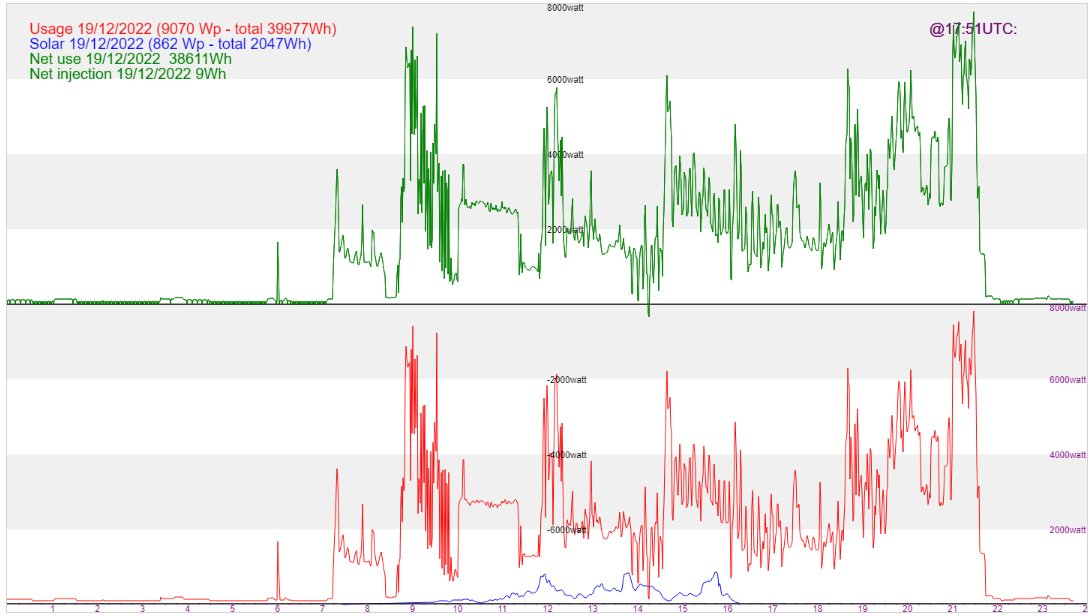

even ter info, ik ben al een tijdje aan het programmeren en mijn huis volledig aan het opvolgen:
de beste dag in december qua zon opbrengst.
rood is huis verbruik
blauw is zonne opbrengst
nettois de groene grafiek, alles boven de middellijn is verbruik uit het net, alles onder de middellijn is injectie. die injectie zou ik hebben kunnen gebruiken om de accu te laden. 1,9kwh dus
neem ik dan 19dec:hier dus de volle 9Wh (0,009kWh dat ik had kunnen opladen). hier ga ik zelf niet aan rekenen

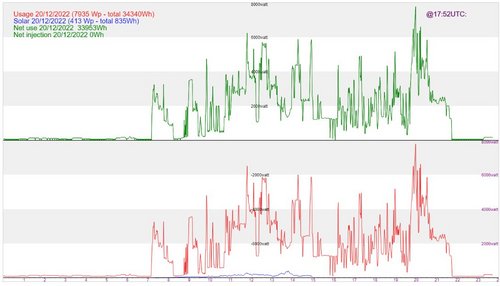

20dec gewoon NIKS over, 0Wh. hetgeen de zon deed, was direct op verbruikt.

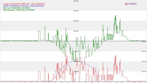

gisteren was dan een fantastisch zonnige dag, 9,7kwh dat ik moet betalen aan net verbruik (komt dan op 3,37€).
en 10,3kwh aan injectie (komt dat op 1,28€). hier had ik dan 2,09€ kunnen besparen met een accu
met terugdraaiende meter of salderen, had ik eigenlijk niks moeten betalen.

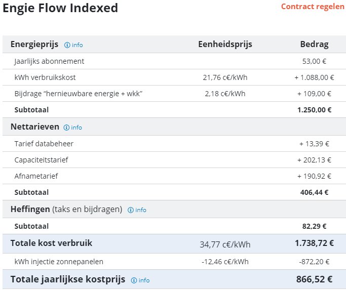

tarieven staan hier

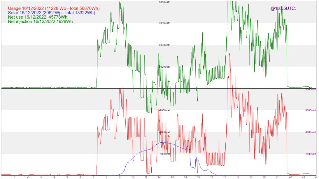

...Dus die 1.9 kWh (afgerond 2) opslaan en weer d'r uithalen kost nog eens 80 cent aan afschrijving batterij.
rekening houdend dat opladen van de accu (verlies in accu, verlies in lader) zo een 85-90% haalt. en eruit halen ook zoiets.
dan steek je die 1,9kwh erin en zit er 1.7kwh in de accu die er als 1.5kwh weer eruit komt.

aankoop 34ct, injectie 12ct, is een verschil van 22ct.
totaal december opbrengst accu is dan 5.9€ dat ik zou besparen.
