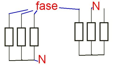

eigenlijk kan je 2 richtingen uit, ofwel gaan spelen met de verwarmingselementen in hoogspanning.
je hebt bv 3 elementen.
alle 3 aan is 2KW
stuur je 1 weerstand aan, heb je 600W.
2 is 1200W, 3 is 1800W. zoals de tekening hier links
als je nu 230V zet op 2 weerstandsaansluitingen hangt (niet de gemeenschappelijke N aansluiten) krijgt elke weerstand maar 115V meer of 1/4de van zijn vermogen. dat zal dan een 150W zijn. 2 zo in serie is 300W zoals tekening rechts
dan heb je 300-600-1200-1800W dat je mee kan regelen als ze allemaal 600W zijn.

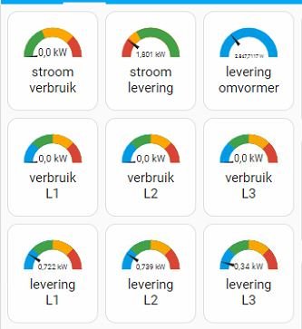

Toch wel als die over 1 fase een boel power trekt slaat de verbruik meter wel degelijk uit.
En dan is het verbruik en hou je het niet binnen de deur
Zie op de foto over fase L3 verwarm ik een vertrek straks als de zon minder wordt gaat de verbruik meter uit slaan terwijl de lever meter hoger staat dan het verbruik over fase L3

De smart meter ziet inderdaad wel hoeveel er per fase wordt verbruikt/geleverd (kW), en dat zit ook in de P1 berichten, maar dat verbruik wordt uiteindelijk van alle fases bij elkaar opgeteld in de uiteindelijke kWh tellers verwerkt.
Dus verbruik op 1 fase en teruglevering op een andere fase valt tegen elkaar weg. Niet in de aparte fase power meters maar wel in de kWh tellers.

A vd LindenToch wel als die over 1 fase een boel power trekt slaat de verbruik meter wel degelijk uit.
Je betrekt idd energie van buiten maar je meter verrekend dat met de teruglevering. Jij kijkt in het plaatje naar de losse fases maar die verschijnen niet op je rekening.
