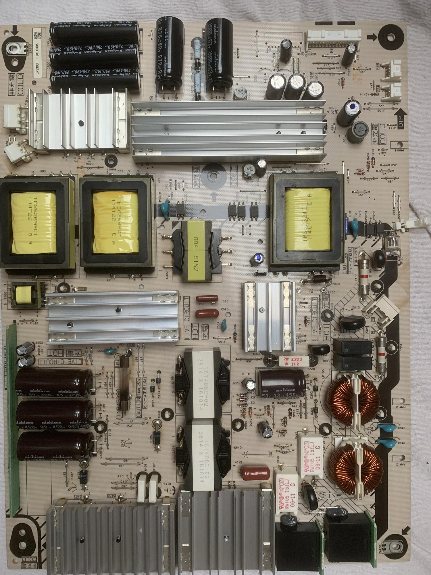

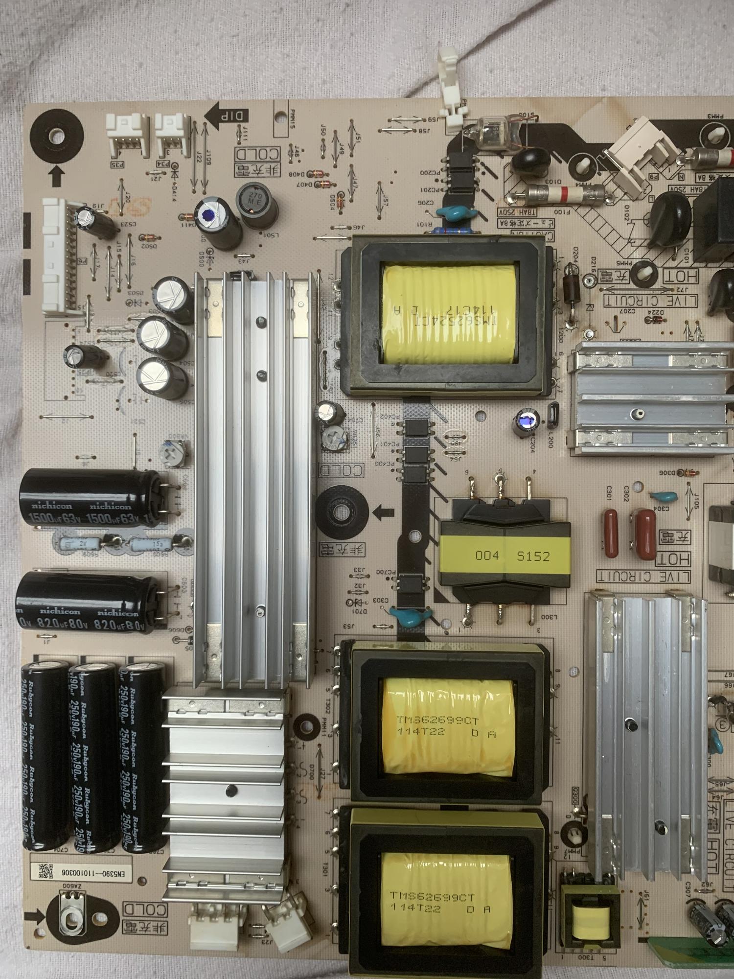

Ik probeer een voeding te repareren van Panasonic tv.
Er was een keramische zekering gesprongen en gaf nu rood pinkend signaal (7x).
Even zekering vervangen en opnieuw geprobeerd.. helaas sprong deze meteen weer.. dus er is meer aan de hand.

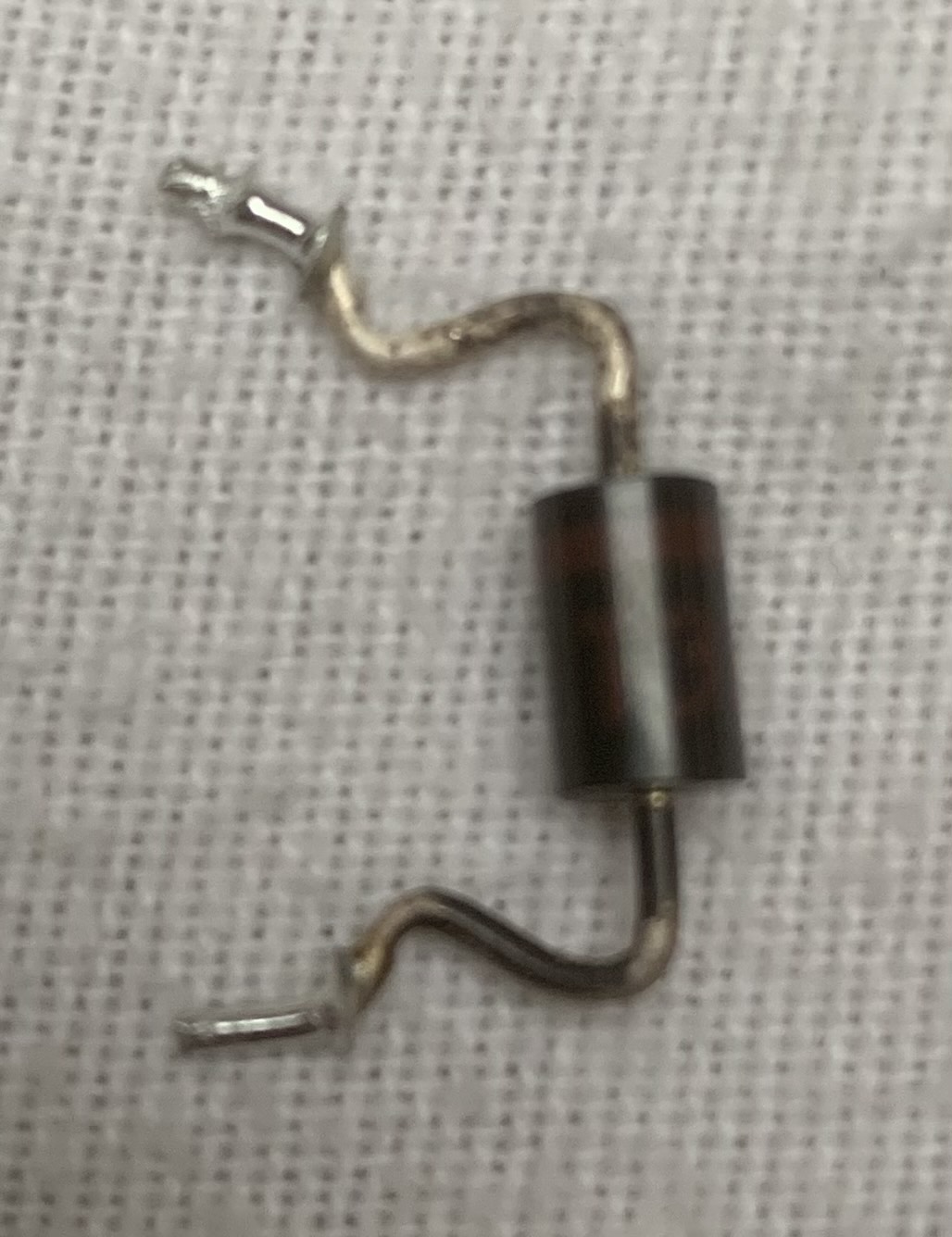

Ik ben wat proberen doormeten en kwam naar mijn idee op 2 defecte zenerdiodes, gemarkeerd T3D 0D (Maar met streepje onder de laatste D).
Op het bord gemeten gaven ze beide in beide richtingen door, doch losgesoldeerd niks, in beide richtingen.

Hoe heb jij die zener gemeten ? Met een zenertester of met een labvoeding + weerstand of met je DMM diodetest of weerstand bereik ?
Meestal zien kapotte componenten er nog puik uit.

Dat zwarte zegt niets, zie ik wel vaker.
Uitgesoldeerd moet je in de diode test iets van 0,6V meten. Dat met de zwarte probe aan de kant van het streepje. De andere kant op de zener spanning. Als de zener bv 9V is en jou meter maar 3V maakt dan meet je oneindig.
Zoek het service manual met schemas. Repareren zonder schemas is de moeilijkste vorm van repareren die een vrij uitgebreid arsenaal meet spul verlangt. Zoek schema, kijk wat er in serie met de zekering staat en kijk wat daar een (bijna) kortsluiting tussen een rail en gnd kan veroorzaken en ga dan daaraan meten.

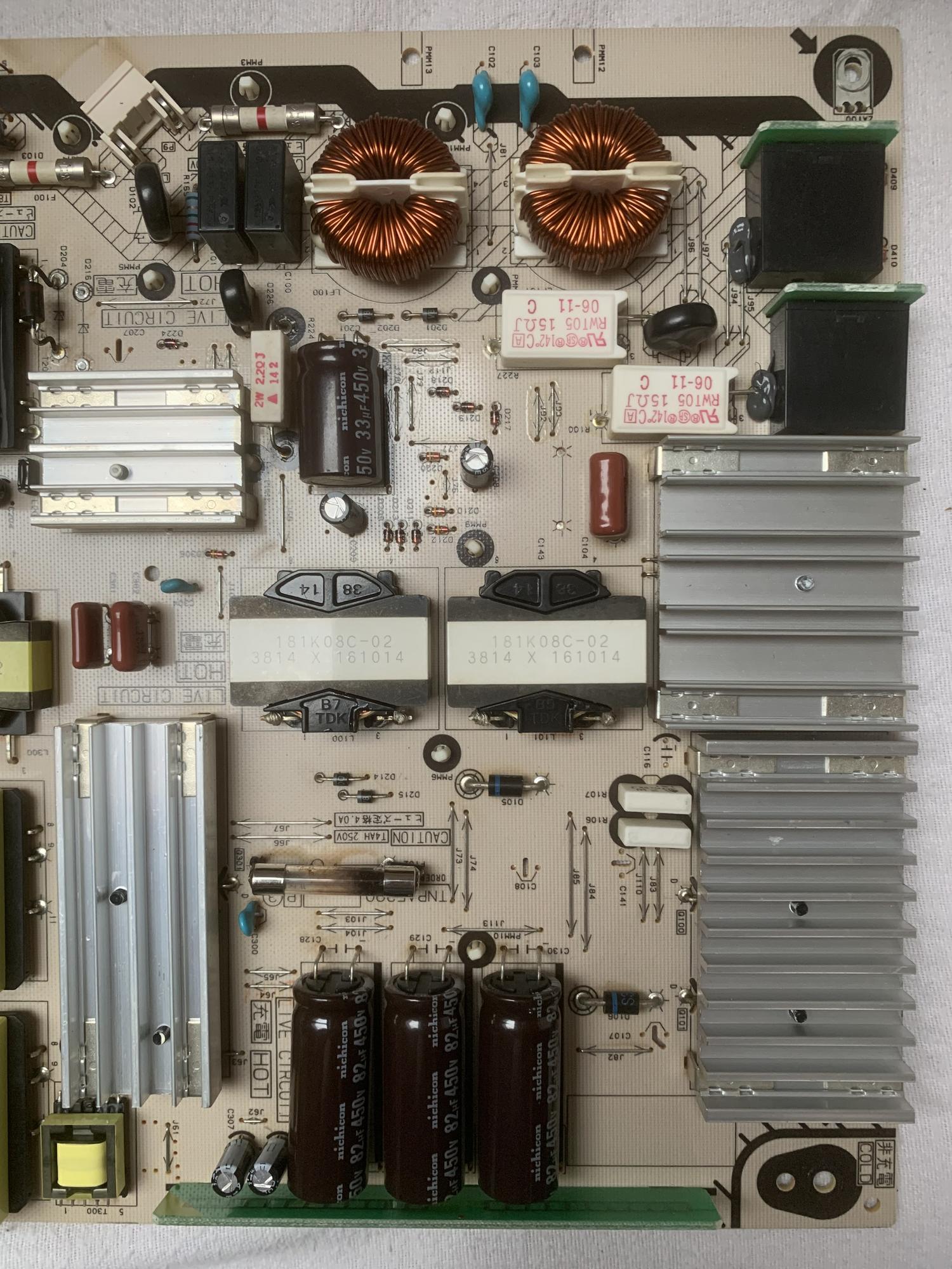

Keramische zekering ? Ik zie een erg kapotte glaszekering en jouw zener zit zo te zien in een heel ander deel van het circuit.
Schema's heb ik ondertussen gevonden... nu de edele kunst van het lezen aanleren (Sorry, ik weet het, amateur.. maar ik moet ergens beginnen (en ja, dit is geen eenvoudig begin)) .. heb echter in het verleden geluk gehad met enkel kapotte weerstanden en condensatoren op een andere voeding.. dus mijn optimisme was misschien wat te optimistisch
glaszekering: klopt, was een keramische, vervangen door glas met zelfde waarde.. die er meteen weer uitklapte en nu nog in zit.

Soldeerpads.. ik heb niet de indruk dat dit een meerlagige PCB is, maar kan hier uiteraard mis in zijn! Waarom ik denk dat dit zo is: als ik de zijkant van het board bekijk, zie ik geen indicatie van lagen. Achterzijde is voorzien van markeringen van voorzijde, maar met extra componenten die lijken op deze achterlaag hun banen te krijgen. Maar zoals gezegd.. ik kan zeker hier fout in zijn!

Ik raad aan om de voeding niet direct op het lichtnet aan te sluiten, maar in serie met een gloeilamp, zodat bij een fout de kans op schade aan de print kleiner is, en bovendien is het ook gevaarlijk, als je pech hebt spatten de onderdelen of print gewoon uit elkaar. Een multimeter meet volgens mij bij 2V op de diodestand. Kijk ook uit met solderen, bepaalde soorten vloeimiddel in soldeer kunnen bij de hoge spanning van zo'n voeding gaan geleiden, ik maak de gesoldeerde punten meestal schoon met een beetje wasbenzine.
Tegenwoordig moeten kleine voedingen ook een PFC hebben, die kan kapot zijn en daardoor sluiting geven, wanneer deze door een los IC aangestuurd wordt kan je deze buiten werking stellen zonder dat het invloed heeft op de rest van de voeding. Probeer eens zonder de zekering te meten welke spanning op één van de 3 onderste condensators staat.
Het is niet verstandig om onderdelen hiervoor uit China te bestellen, omdat die vaak nep zijn en in een voeding die continu op het lichtnet aangesloten zit wil je dat niet. Glaszekeringen zijn niet geschikt voor hoge stromen, die kunnen daardoor uit elkaar spatten, plaats altijd dezelfde zekering.
Voor je eigen veiligheid een SMPS altijd via een scheidingstrafo voeden als je aan de SMPS onder spanning wilt meten en de oscilloscoop waarmee je meet moet je in een geaard stopcontact steken. Meet nooit met een oscilloscoop aan de primaire kant van de SMPS wanneer je geen scheidingstrafo gebruikt dat is levensgevaarlijk!

Een Fluke 77 V doet ergens tussen 7 en 8V. Mijn beide Flukes doen dat ook. Al mijn andere hand DMM's doen 3,2V, mijn benchmeters 10 en 14V Staat gewoon in het manual. Dat soort dingen moet je weten.
Wat zegt het service manual over die zeners, met name welke spanning. Is het geen TVS ? Als het een zener is kan hij voor protectie dienen, geen idee want ik heb het schema niet. Als hij open is zal hij geen zekering laten klappen want er loopt geen stroom door het ding.

Begin bij net entree en bekijk eerst alles in het pad van de zekering

Een short in situ gemeten zegt niets. Als hij uitgesoldeerd short is (bijna 0,00V of bijna 0 ohm) dan is hij kapot. Een goede meet uitgesoldeerd rond de 0,6V met de zwarte probe aan de kathode. Wat hij met de rode aan de cathode meet ligt aan je DMM. Als die max 7V maakt in de diode stand dan zullen zeners tot 6 a 7V ongeveer hun zenerspanning meten. Maakt hij maar 2V dan kun je er geen zeners mee checken.
Waarom verdenk je die zeners eigenlijk ?

Waarom de zeners? Waarschijnlijk door onkennis
... maar omdat ik nergens schade zag op het board, en deze wat zwartgebladerde pootjes hadden dacht ik misschien zijn deze doorgebrand.. en mijn manier van meten (maar fout dus?) leek dit te bevestigen.
