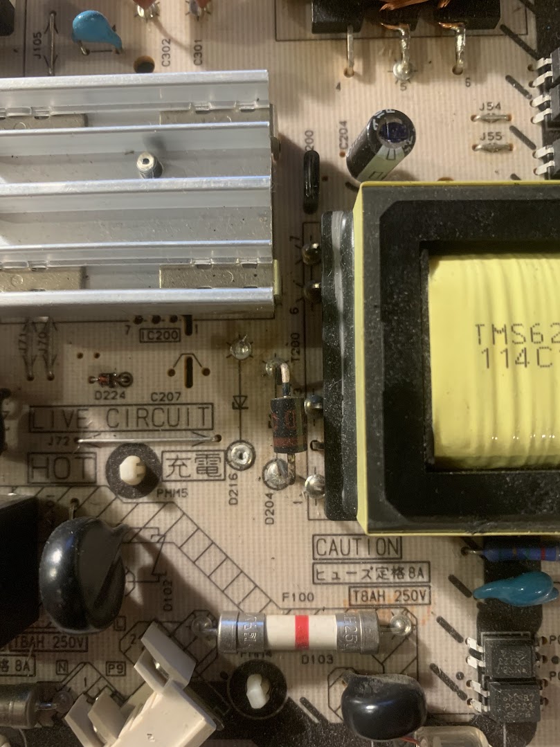

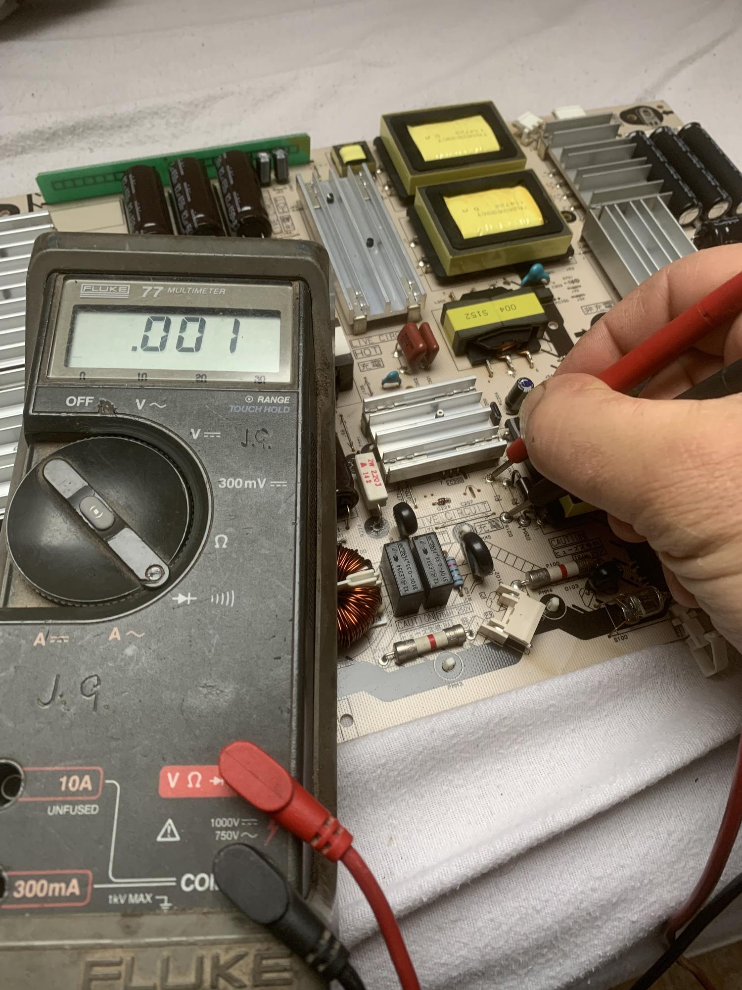

Nu, nog niet veel tijd gehad om hier verder mee aan de slag te gaan, maar nog eens doormetend over die zener diodes.. het mag toch niet, of vergis ik me hier in (waarschijnlijk hmm) dat als ik met multimeter in diodestand ik open meet als ik over deze zener meet in beide richtingen? Wat ik enigszins wel aannemelijk acht is dat je open meer over de contactpunten waar hij inzat (2de, uitgesoldeerde)
Verder wat destructief solderen betreft: hoewel ik hier niet goed op gelet had, blijkt dit toch geen geval van destructief solderen gelukkig. De hulsjes zitten nog op het board, en betreft slechts een bolletje/kapje soldeer.
het mag toch niet, dat als ik met multimeter in diodestand ik open meet als ik over deze zener meet in beide richtingen? Wat ik enigszins wel aannemelijk acht is dat je open meer over de contactpunten waar hij inzat (2de, uitgesoldeerde)
Volgens mij is .001 een short en geen open. Mijn Fluke geeft OL aan als hij open is. Ik begrijp niet helemaal wat je nu schrijft (lees je tekst eens na) en hoe je nu meet. De zener waar je het over had was uitgesoldeerd, maar op de foto meet je er een in situ. Edit, nu zie ik het je meet over de uitgesoldeerde pads en over de nog ingesoldeerde zener een short. Tweede er ook uit halen en meten.
Een short in situ gemeten zegt niets. Als hij uitgesoldeerd short is (bijna 0,00V of bijna 0 ohm) dan is hij kapot. Een goede meet uitgesoldeerd rond de 0,6V met de zwarte probe aan de kathode. Wat hij met de rode aan de cathode meet ligt aan je DMM. Als die max 7V maakt in de diode stand dan zullen zeners tot 6 a 7V ongeveer hun zenerspanning meten. Maakt hij maar 2V dan kun je er geen zeners mee checken.
Waarom verdenk je die zeners eigenlijk ?

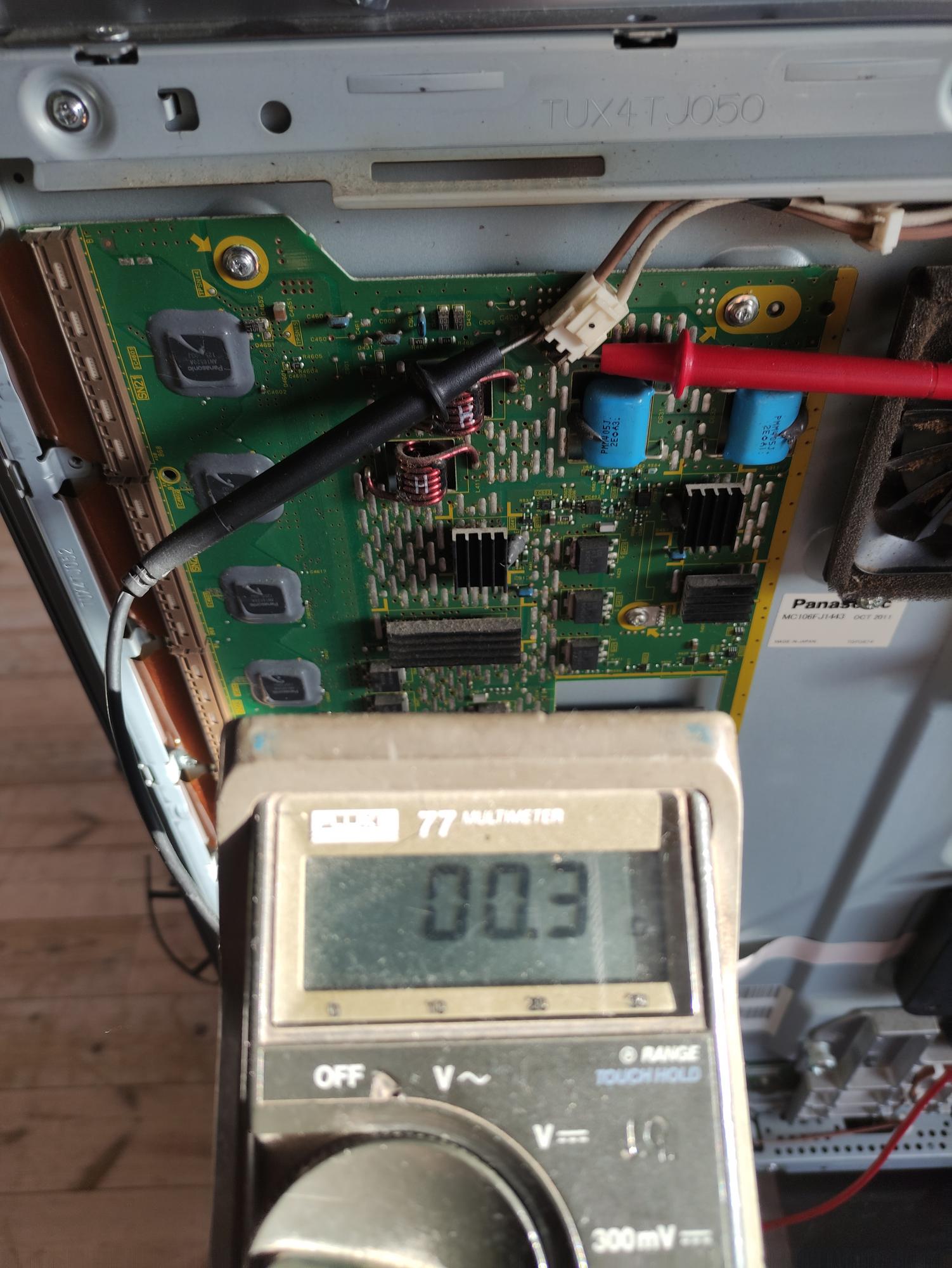

Een beetje uit praktijk ervaring kan ik zeggen dat 9/10 ook je YSUS bord kapot is. Dat is die lange verticale print links waar een massa flatcables van het scherm heen gaan.
Daar zitten een hoop SMD transistoren en diodes op die allemaal tegelijk sneuvelen. Komt door ventilatoren die vol stof hangen en losse schroeven op die print.
Als die torren in sluiting gaan, heb je ook een rechtstreekse sluiting op de ingang van die print (dikke stekker rechtsboven die naar die voedingsprint gaat). Meet je ohms op die stekker op de Y-SUS module, en je meet een héél lage weerstand, dan weet je genoeg.
Door de kortsluiting en het niet tijdig in beveiliging gaan van de voeding, sneuvelt die laatste ook nog en dat maak je nu mee.

Waarom de zeners? Waarschijnlijk door onkennis ;) ... maar omdat ik nergens schade zag op het board, en deze wat zwartgebladerde pootjes hadden dacht ik misschien zijn deze doorgebrand.. en mijn manier van meten (maar fout dus?) leek dit te bevestigen.

De zener had ik er uit gesoldeerd met zo een soldeergun..
Al naar die kortsluiting gemeten aan de ingang van die Ysus?

Heb ondertussen gemeten, idd kortsluiting als ik goed meet en lage weerstand ..

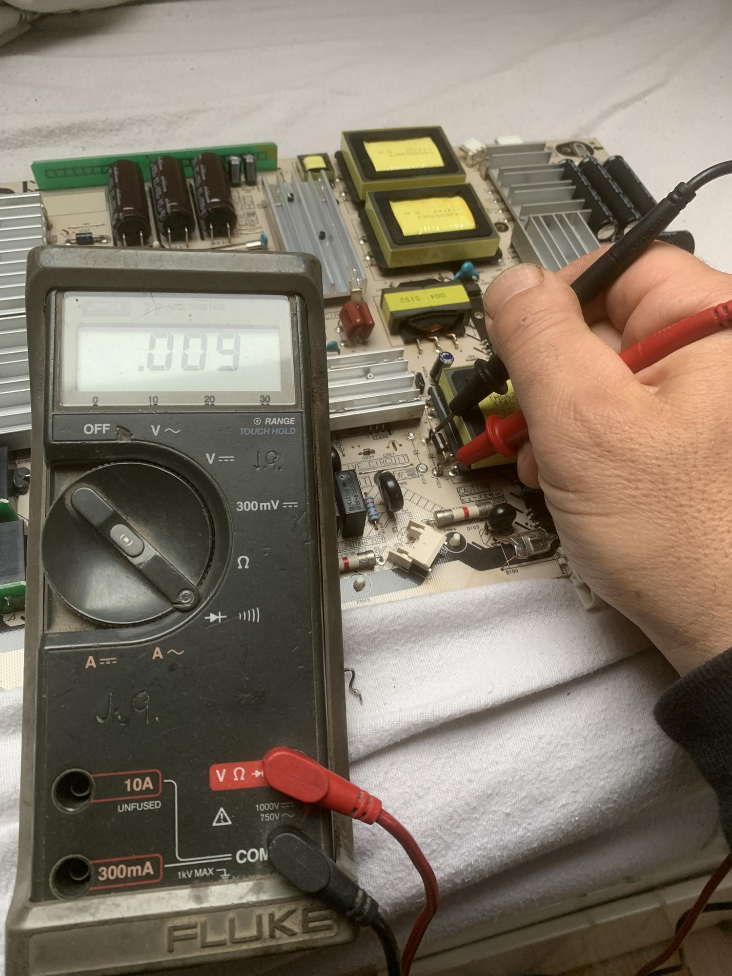

Ben terug aan de slag met deze vergeten patient.. of fixen of wegbrengen, spanningen stegen in het huis ;) .. ik het al het een en ander vervangen nu, maar zit nu nog even naar die diodes te kijken.. als ik naar het symbool kijk zou dit een TVS Diode zijn (klopt dit?). Kan ik deze testen? Of gewoon vervangen? als ik de diode zelf meet op short, geeft hij geen short. In gewone diode meting merk ik ook niks (gewone multimeter). Op het bord zelf meet ik op zijn plaats wel short. (D216). als ik ernaast meet D204 meet ik ook short. Maar misschien kan dit normaal zijn? Enig tips?

Ik weet niet hoe die Fluke 77 toont dat 'ie in diodestand staat of niet, maar gewoon in doorpiepstand zou ook nog kunnen op die foto. Dan is het maar afwachten wat je meet en het is (op het onderscheiden van harde sluiting na) vaak erg onbetrouwbaar.

Die TVS zou bij overspanning stroom moeten doorlaten/afleiden. Als ik meet met gewone diode stand meet ik dus short op het bord, maar de diode los niet, in beide richtingen open .. wat misschien ook weer niet klopt...

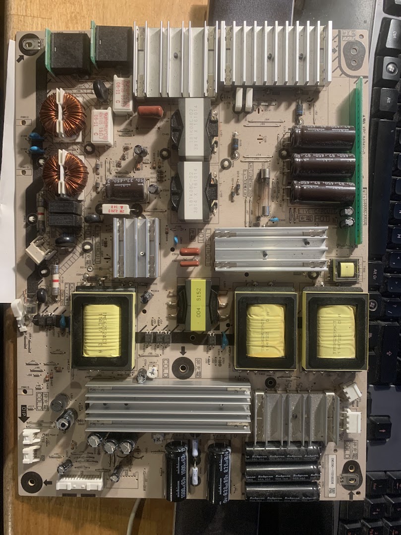

Als ik D204 ook los soldeer blijft op de punten voeding zelf short, de diode zelf ook open .. dus ik twijfel - niet alleen door gebrek aan kennis ;) - .. maar wel vreemd dar er short op de punten zit toch? Dus verder zoeken.. Geen short met ground of rechtstreeks voeding in tov van deze punten. hier https://www.youtube.com/watch?v=NsIM5jo_2Y8 worden nog R6015 (mosfet) aangeduid als potentiele problemen.. weet niet of deze natuurlijk zelfde probleem had.. (is this a wild west fix ? ;)) Nog tips om die koelplaten waar deze op zitten los te solderen? pakken best veel warmte denk is .. hete lucht of pootjes los solderen?
Ik denk niet dat de diodes wel ok zijn ik kan ze me niet defect herinneren wel de FET en bijbehorende driver.
Ok, ga ik daar naar op zoek .. of tenminste eerst proberen uitsolderen en controleren..
Ik heb de twee mosfets (R6015) er uit gesoldeerd, ze waren idd kortgesloten. Nu is ook de short op de diode plek weg.. dus veronderstel dat ik verkeerd veronderstelde ;) .. Nu deze bestellen/vervangen. .. maar welke is de bijhorende driver? Kan ik deze controleren?

https://elektrotanya.com/panasonic_tx-p42vt30e_tx-p42vt30j_chassis_gpf…
Als je het schema eens download en in verdiept?? aan de MOSFETs zit de driver vast...
