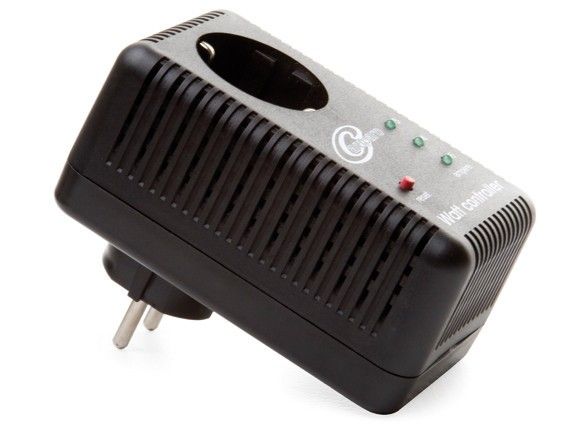

Als je googelt op watt controller, dan vind je diverse apparaten. Maar hoe ze precies werken, dat blijft in nevelen gehuld. Ze geven wel een "verklaring", maar dat is inhoudsloos gewauwel.
'Watt controller' is een gekke naam, maar zo noemt de verkoper het zelf.
Deze kwam bovenaan in mijn zoekvenster:
Het is ongetwijfeld een eenvoudige triac-regeling, die bij een ingestelde stroom gaat terugregelen. Bij het model hierboven kun je uit drie stroomwaarden kiezen.
Daardoor daalt natuurlijk de spanning en is dan dus geen 230 V meer. Het is dan ook geen sinus meer. Alleen de 50 Hz blijft hetzelfde.
Als bescherming tegen het laten doorslaan van een campingzekering (en de daaropvolgende vernederende gang naar de campingbazen :)) is zo'n ding best handig. Maar koffiezetten duurt gewoon langer, en wafels bakken zal ook even wennen zijn, voor zover dat al lukt: de platen worden veel minder heet.

Zou je een smoorspoel in serie met de belasting schakelen dan begrenst die toch ook de stroom, hoef je niets voor te bouwen.
Als dat zo is, dan bouw je het voor 25€.

Piettvs: De Wattbegrenzer <stroombegrenzer> begrenst de stroom tot max 6A 6×220=1320W!!

Spanning gelijk houden en stroom varieren gaat niet werken, dhr Ohm maakt daar bezwaar tegen... :)
Yep, daarom heet het de wet van Ohm en niet de aanbeveling van Ohm.
Volgens mij zijn het een soort met snake-olie gevulde dimmers. Niet alle apparatuur gaat daar blij van worden. De gemiddelde klant kan het toch niet nameten (Heb je een serieuze meter, of beter een scoop voor nodig)

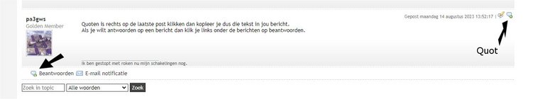

Quoten is rechts op de laatste post klikken dan kopieer je dus die tekst in jou bericht.
Als je wilt antwoorden op een bericht dan klik je links onder de berichten op beantwoorden.
Quoten is een Engels woord voor citeren.
Quoten doe je door op de quote knop https://www.circuitsonline.net/images/icons/quote_message.png te drukken... ;)
