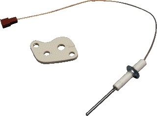

Ik heb wat problemen met Nefit Smartline, storing 3C gehad en 6A.
(Voor wie hier ook tegenaan loopt: de storing negeren kan je een hoop nutteloos vervangen onderdelen en uiteindelijk je trafo kosten.)
Ketel is goed onderhouden, maar bij sanitair water duurt het lang voordat het definitief warm wordt, warm/koud oscilleert in het begin.
Alsof meerdere ontsteekpogingen moeten worden gedaan (of dat succesvolle ontstekingen als onveilig afgekapt worden).
Ik heb de weerstand ionisatiepen gemeten. Die moet nagenoeg 0 ohm zijn, maar was hoog, er zit een tamelijk hard isolerend laagje op.
Ik heb de pen opgeschuurd en dat lijkt te hebben geholpen.
MAAR...: heb ik nu een goedbedoelde coating weggeschuurd??? (Dan moet ik toch maar een nieuwe in huis halen.)
Of is het allemaal corrosie/aanslag geweest en mag/moet je dat er af schuren?
[@vergeten (hieronder): het is een pure meetsonde, geen vonk-ontsteker.]

Een isolerend laagje (aanslag) op een soort bougie is niet bevorderlijk voor de ontstekingsvonk, dus het lijkt mij prima!
Ik heb ook wel eens een ionisatiepen opgeschuurd.
Bij Nefit dient die pen toch niet voor de ontstekingsvonk? Daar zit apart en gloeiplug voor.

Opschuren is prima!! bij de vorige ketel altijd pen in ben beginjaren vernieuwd, later altijd opgeschuurd zodra error geen ionisatie kwam en dan voor zeker 2 jaar weg..

Is niet van toepassing. De ionisatiepen dient uitsluitend voor de vlambewaking. Ontsteken gaat met een gloeiplug, volgens de installatieinstructie.
Spog2
Ik heb inmiddels een nieuwe ionisatiepen.
Het oppervlak ziet er dof glanzend uit, het lijkt een 'gewoon' RVS staafje, niet gecoat.
De weerstand tussen aansluitstekker en penoppervlak is hooguit 0,05 ohm hoger dan bij kortgesloten meetpennen.
Hiermee vergeleken was de oude ionisatiepen er beroerd slecht aan toe.
Die heb ik alsnog helemaal mooi blank geschuurd en hou ik als reserve.

Hoe hoog was hij eigenlijk? 1 Ohm? 10 Ohm? 100 Ohm?
Spog2
Op 19 november 2022 16:12:39 schreef Roland11:
Ik weet niet precies hoe hoog, maar denk eerder richting oneindig, in ieder geval vele kΩ's of MΩ's.
@smd (hieronder):
De vraag van Roland11 (citaat uit openingstopic) ging over de ongeschuurde toestand.
Na het helemaal blank schuren (het vieze/oude harde oppervlak was zwart) is de weerstand van de oude even laag als van de nieuwe: <0,05 Ω.
EDIT P.S.:
Als ik zoek op Youtube "flame sensor cleaning" vind ik 10-tallen tips.
Men maant om voorzichtig schoon te maken met scotch=brite of staalwol.
Deze man zegt dat silicium van schuurpapier aanslagbevorderend werkt.
Ik heb zéér fijn schuurpapier gebruikt omdat ik de pen anders echt niet schoon kreeg. Het resultaat is bijna spiegelglad.

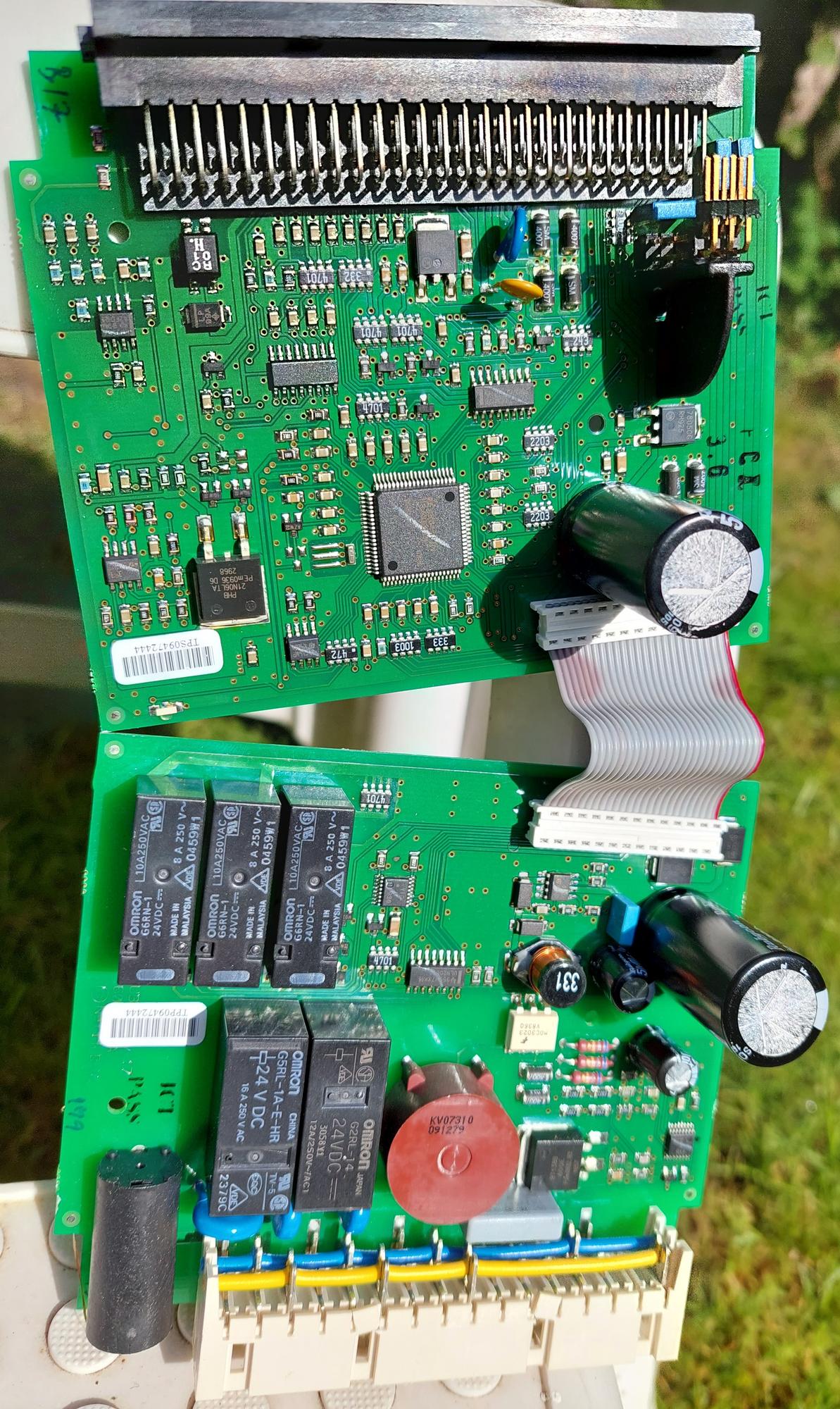

Ik heb nog steeds het idee had dat Smartline traag warm water geeft en ik ruik nog oververhitte electronica. Die geur lijkt uit de UBA3(versie 3.6) te komen, hij voelt ook iets te warm aan. Is nu vervangen door een reserve die ik al 6 jaar klaar had liggen.
EDIT 16 sept 2023:
De geur van oververhitte electronica bleef lang hangen, waardoor ik twijfelde of die wel echt uit UBA3 kwam. Het kon ook wel uit de BC10 komen. Maar nu 3 dagen later ruik ik er toch niets meer van. De oude UBA3 durf ik nu wel te slopen voor onderzoek.

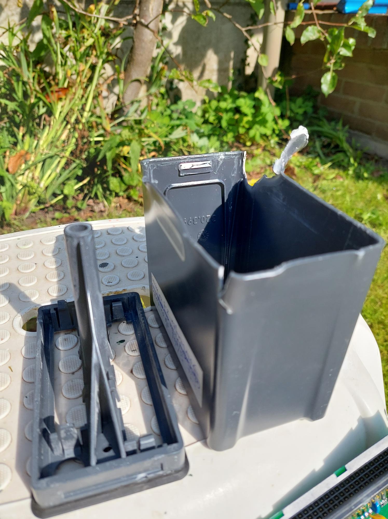

Het openen kostte mij de kap... ik wist niet dat er snappers op de korte kant zitten:
De snappers op de contactrijen van de beide printen moest ik van binnen uit loswerken, en dan kan je de printen uitnemen.
Ik kan weinig verdachts vinden, er is enkel een relais "G2RL-14" (links naast het bruine ronde ding onderaan) welke een donkerder opdruk heeft. Of dat het zo hoort of dat ie verkleurd is door hitte, wie zal het zeggen?
Er zit wat (rest-)geur in die hoek, het kan ook het buisje van de zekeringhouder zijn...
Ik denk nu dat het maar "electronische zweetlucht" is, en dat deze UBA3 aan werken niet ten onder is gegaan.
