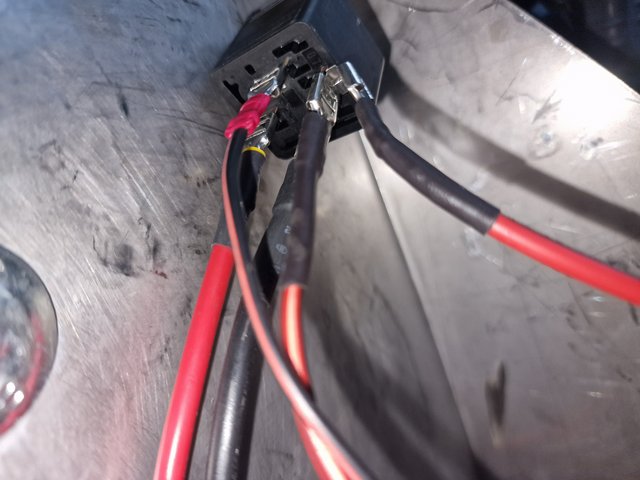

Ik heb een boot op trailer waar ik 2 verstralers achterop de trailer heb gemonteerd. Zodat bij het achteruit manouvrerenwat extra licht aanwezig is. Rechtstreeks aansluiten werkte niet, dus ik ben met een relais bezig geweest op advies van wat winkels.
Nu is alles aangesloten maar het licht gaat niet branden.
Ik vermoed dat ik een fout heb gemaakt met aansluiten maar ik kom er niet achter. Het idee is dat als ik de auto in de achteruit zet, de lampen aan moeten springen.
Ik heb dit relais gekocht:
https://www.amazon.nl/dp/B004Z0WGZS?psc=1&ref=ppx_yo2ov_dt_b_produ…
12v 30a dus.
De werklampen zijn 2x 30W op 12v en ik heb het als volgt aangesloten.
Er zit een losse accu op de trailer voor een lier. Hier maak ik dus gebruik van voor de constante + en de massa.
Ingang stuurstroom (86) >
los kabeltje getrokken naar de trailer stekker en aangesloten op het achteruitrij signaal in de stekker (8)
Uitgang stuurstroom (85) >
aangesloten op massa van de accu
Ingang hoofdstroom (30) >
op de plus van de accu
Uitgang hoofdstroom (87) >
naar de plus draad van beide lampen met een dubbele kabelschoen
En de massa van beide lampen op de accu aangesloten
Wat zie ik over het hoofd?

Trekt het relais wel aan als je achteruit gaat? Eerst dat controleren. Heb je wel spanning op die pin nr 8? Controleren met multimeter.

De min van de stuurstroom moet aan de massa van het trekkende voertuig, niet de min van de accu in de oplegger.
dus relais 86 op pen 8 van de steker.
en 85 van het relais aan pen 3 van de steker.
Dan zou het relais moeten werken als je de achteruit inschakelt.

Maar goed, je zegt dus de min van de accu halen en op de stekker aansluiten. Dan zou alles moeten werken?
CrossFireX
Kijk dan eerst even of de contacten sluiten als het relais aangetrokken is. Is dat ok dan is je bedrading verkeerd dus.

Je kan ook even meten tussen 3 en 8 op de steker of daar wel 12 volt spanning komt te staan bij het inschakelen van de achteruit.
Misschien is pen 8 helemaal niet aangesloten in het trekkende voertuig.
Aanvulling nog: de spoel van het relais (86 en 85) krijgen dus spanning van de trekkende auto en schakelen de lampen op de aanhanger.
Dat zijn dan 2 aparte circuits.

draai aansluiting 85 en 86 eens om. als er een diode in serie mee staat maakt de plus en min van de spoel uit..

85 en 86 moeten zijn aangesloten op de accu van de auto, de standaard accu.
87 en 30 op de extra accu.

Leg even 85 en 86 rechtstreeks respectievelijk aan - en + van de batterij op de trailer.
Afhankelijk of je het relais nu al dan niet hoort tikken en de lampen al dan niet aangaan geeft aan in welke richting je moet gaan zoeken.

Schakelt het contact voor de achteruitrijverlichting niet tegen massa?
Je veronderstelt nu dat het contact de plus schakelt, maar heb je wel gemeten of dat echt zo is?
Als je zonder helper wilt controleren of het relais wel schakelt, dan kun je met een paar extra draden de zaak verlengen zodat je het relais kunt meenemen naar de bestuurdersplaats.
