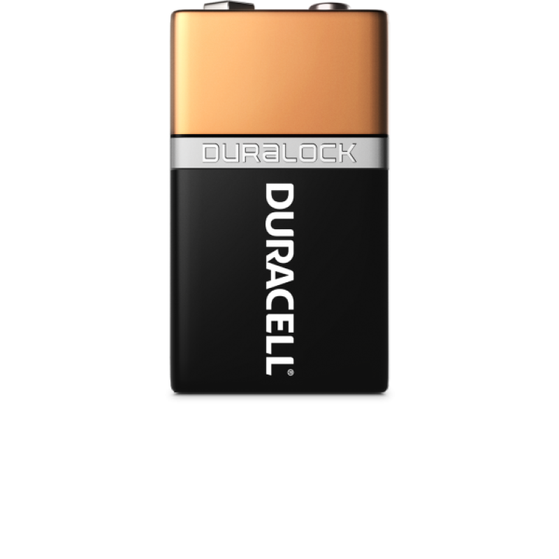

dit kan je simpel testen met een 9v blok batterij om het relay te tigeren
86 en 85 + - op 9v
https://www.deurbeslagstore.be/media/catalog/product/cache/10/image/800x800/9df78eab33525d08d6e5fb8d27136e95/m/a/mauer-9-volt-batterij.jpg

op de hier boven link vind u een schema als je de volgende 86 en 85
doe de test eens met de 9v blok batterij
zonder dat je aan de auto koppelt
gezien u een accu op de trailer gebruik als de lichten dan werken
moet je zoeken op de 13 potige stekker of auto
