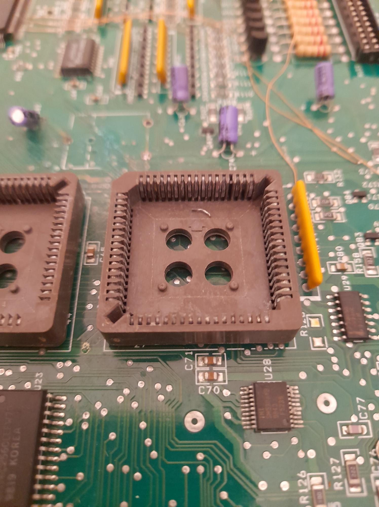

Hierbij een foto hoe de 68pins socket er aan toe was, duidelijk aangetast en veel corrosie, met een schoonmaakpoging met tandenborste en een naaldje breedte er al een pinnetje af. Vandaar het plan zoals hier ook al eerder werdt geopperd deze verwijdert.

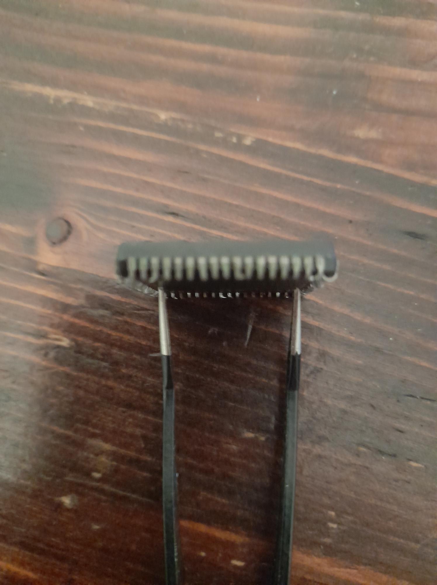

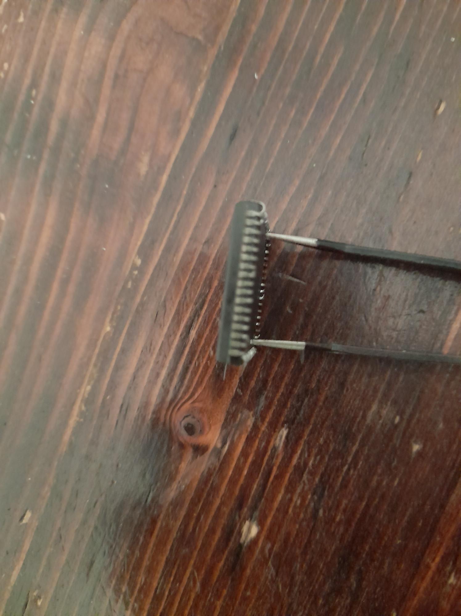

Hier de toestand van de microcontroller en dan met namen de pootjes, deze foto is gemaakt na ik dit in een azijnbadje heb schoongemaakt en heb afgespoeld met ipa
Miss deze wat duidelijker is wanneer je wil inzoomen
Dat moet nog wel te redden zijn met een glasvezelpen
middels met glasvezelpen de pootjes netjes schoon gekregen, het ziet weer goed uit. De 68pins houders heb ik er met een een desoldeerbout eruit gehaald en toen de gaatjes netjes schoongemaakt met zuiglint, waar Jochem al voor waarschuwde gebeurde ook bij een paar via's dat het kraagje ervan los kwam.
Dit heb ik gerepareerd door van een donor board in dit geval een board bedoeld voor het maken van een zelfbouw print, dit nu gebruikt om kraagjes af te halen en zo weer te plaatsen op mijn eigen pcb board, en een goed contact tot stand te brengen tussen kraagje en de baan.
Ook heb ik nog gecontroleerd na het plaatsen van de 68 pins houders of deze van bovenzijde board en beneden goed contact maakt en eveneens naar de diverse banen, toch bij een paar bannen was er spraken van een slecht contact ook duidelijk dit elke keer op plaatsen is wat dichtbij de locatie is waar de lekkende batterij heeft gezeten, dit schoongemaakt en een verbinding met dun laagje tin tussen baan en kraagje van de via gemaakt.
Het board middels terug ingebouwd helaas nog altijd het zelfde resultaat
