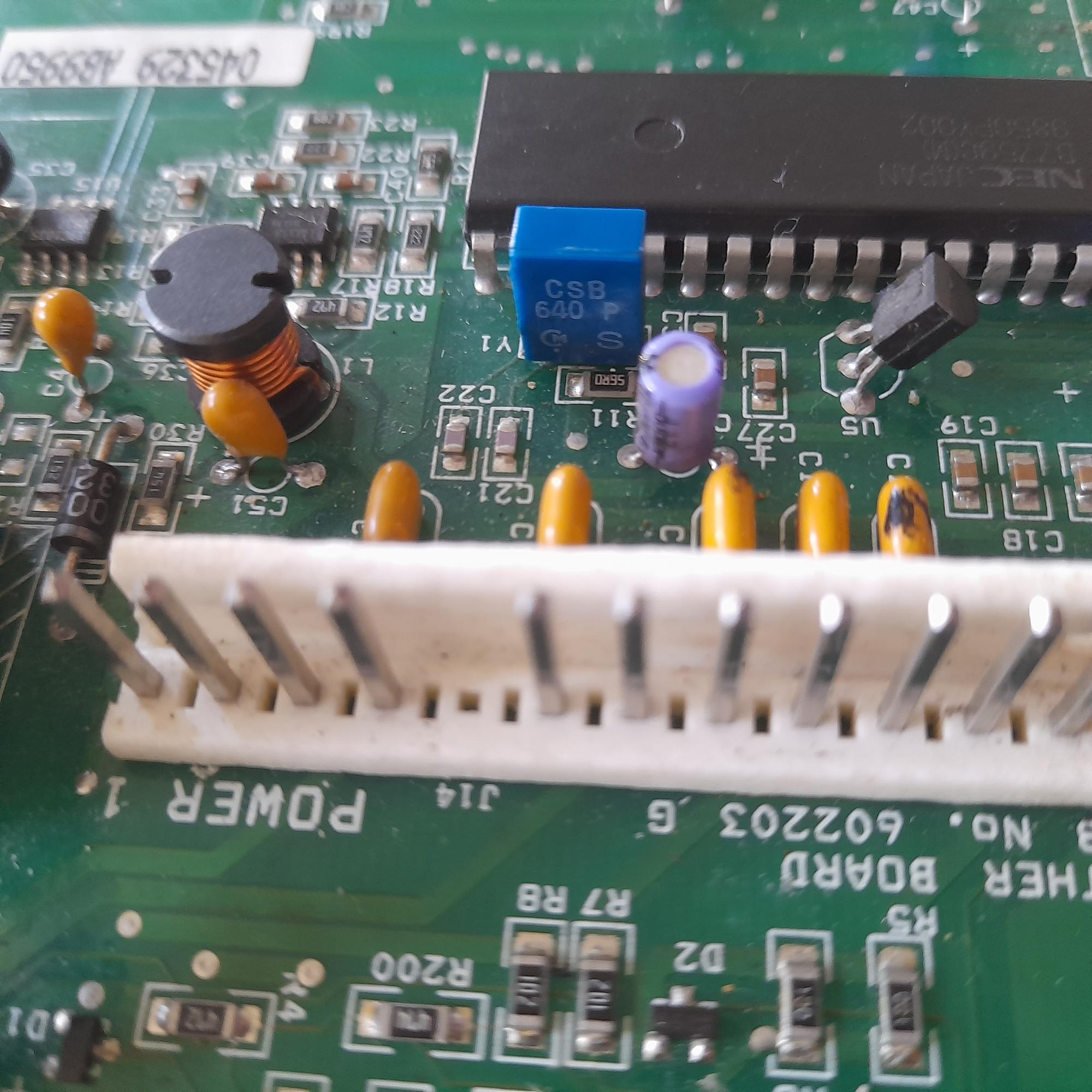

Ondertussen ben ik nog eens aan meten gegaan en kom ik tot de bevinding dat Y1 op het board niks doet, het gaat hierom een crystal oscillator
(CSB 640 P) deze staat in verbinding met twee smd condensators C21 en C22, de laatste genoemde lijkt niet helemaal lekker te zijn. Als ik de met de multimeter doorpiep, meetpen op aarde-board naar C22 piepte die wel door maar de wanneer ik de meetpen aan de andere soldeerpad van de condensator leg totaal geen weestandwaarde noppes. Ook met de meetpennen reggelrecht op de condensator het zelfde resultaat, dat lijkt niet helemaal lekker. Echter is nou de hamvraag wat moet de oorspronkelijke waarde zijn van die C22?
Zou ik als voorbeeld de naast liggende C21 kunnen nemen, eruit solderen nameten hoeveel farad dat is?
Misschien begrijp ik je niet goed maar een condensator hoort niet "door te piepen" , overigens lijkt me dit een resonator, en geen kristal.
Veiliger is om te meten waar die in gaat op die chip en of er ook een "klok" uit is, of andere activiteit. Een universeelmeter laat al snel een oscillator afslaan.
https://www.ebay.com/itm/152200783577
Die C21 en C22 aan de sporen te zien zouden identiek moeten zijn. Ik zou het meer in de 15..22pF range houden (gokken)
[Bericht gewijzigd door bprosman op (15%)]
Dat is inderdaad een resonator, waaarschijnlijk 640 kHz. (-edit- ik kijk nu pas naar de link en inderdaad is 640k)
Inderdaad zoals bprosman zegt de condensator kun je niet doormeten. Je meet waarschijnlijk ergens door de chip heen die ernaast zit, die NEC.
Zelfs met een capaciteitsmeter gaat het niet lukken als die C-tjes in het board blijven zitten.
Wat je kunt doen is het datasheet opzoeken van die NEC chip (type voor mij onleesbaar) en kijken hoe de oscillator pinnen werken in die chip. Dus wat is de uitgang van de driver en wat is de ingang. Op de uitgang dan met een scoop meten of er iets van een blokgolf staat (of sinus).
De ingang is kansloos want dan slaat de oscillator geheid af.
Zelfs op de uitgang is het al spannend of die niet afslaat.

Ik heb er even de datasheet bij gepakt:
Ceramic resonator connection for generating a clock signal.
The 640 kHz ceramic resonator can be connected.
In standby mode, the PD7759C(M) outputs a low-level to X1 and
a high-level to X2.
dit komt uit op pin 23 en 24 van nec de chip PD7759C(M) Op het board U13.

uPD7759 - Speech synthesizer zelfs. En resonator op 23-24 klopt wel. Maar dit zal niet de oorzaak zijn dat je bord niet start.
Kan natuurlijk nog kip-ei zijn, dat het bord niet start omdat een zelftest de 7759 niet "ziet". Maar ik zou beginnen bij de processor, voedingsspanningen, reset, is er activiteit op de adres/databussen, eproms etc.

Ik ben eens die C21 en C22 eraf gaan solderen, en dan proberen te meten wat de capaciteit is. Helemaal noppes niks te meten met de multimeter op standje condensator. Deze maar eens gaan vervangen, en kijken wat dat voor resultaat oplevert.
die opgeven 22pf klopt heel aardig (condesator C21 en C22 220pF), was zelf ook aan het kijken gegaan hoe deze waarde wordt bepaald en kwam dit tegen:
https://en-support.renesas.com/knowledgeBase/18887754
middels de smd condensators gevonden en hiervan een paar besteld.
