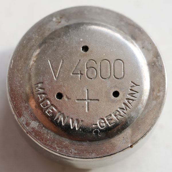

In een oud horloge (jaren 70 schat ik) vond ik deze batterij met opschrift
V4600 MADE IN W. -GERMANY.
Diameter is 11,5 mm dikte 5,25 mm. Spanning nu < 15mV. Verder valt me dat het de minpool messingkleurig is. Gezien de gaatjes zou het een zink-lucht-batterij kunnen zijn. Komt alles bij elkaar min of meer overeen met IEC PR44 (getal 675 bij sommige fabrikanten). Klopt dat? Zou dit een Varta-product zijn? Wie weet er meer van?
