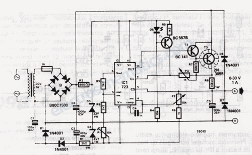

Hierbij nog de uA723 voeding (0-30V 3A) zoals die destijds in de Elektuur Halfgeleidergids 1978 is gepubliceerd.
(bijlage 1)
Ik zie de kwalifikaties niet, die die huidige hoofdredakteur van Elektor poneert:
https://www.elektormagazine.com/news/0-30v-ua723-based-regulated-power…
https://www.youtube.com/watch?v=2w4cR8D8WJ4
Persoonlijk denk ik dat die Rus in YouTube gelijk heeft: Je schakelt een uA723 met een zeer goede temperatuurstabilisatie in "serie" met een tamelijk 'crappy' zenerdiode.
2)
Persoonlijk kan ik niet overzien of de Elektuur uA723 1982 Labvoeding (0-35V 3A met 2 trafo's / of separate wikkelingen, December 1982) superieur is (Bijlage 2).
Ik heb die voeding destijds ook gebouwd en er veel plezier van gehad (ook als motorfiets acculader).

Op 3 november 2023 09:11:59 schreef Sine:
Dat is exact dezelfde truc als het Radio Bulletin artikel ui 1978 waar dit topic mee begon.
Alleen de stroomregeling werkt anders, en niet perce beter.
Mee eens, eigenlijk is het best een flater om dit zo te publiceren 4 jaar na de Radio Bulletin voeding.
1) Onjuist:
De RB uA 723 voeding werd in April 1978 gepubliceerd, het Elektuurontwerp in de "1978 Halfgeleidergids" , Juli-Augustus 1978
Dat is dus niet 4 jaar later
m aar bijna simultaan!

1) Volgens mij antwoordde Sine zo ver ik kan zien op het ontwerp dat Bobosje in de post ervoor noemde, en dat was uit 1982:
Op 3 november 2023 01:03:23 schreef Bobosje:
Een compacte regelbare voeding vanaf 0 volt met een 723 en weinig componenten en geen hulpspanning.
Elektuur juli/augustus 1982 pagina 7-85 schakeling 56.
Dat ontwerp heeft de karakteristieken van een AliExpress kloon: vergelijkbaar maar slechter. Als je het ontwerp van Radio Bulletin 1978 en Elektuur 1978 vergelijkt zie je dat ze met andere werkingsprincipes werken, dus ik heb geen bezwaar met het verschijnen van deze beide artikelen rond dezelfde tijd.

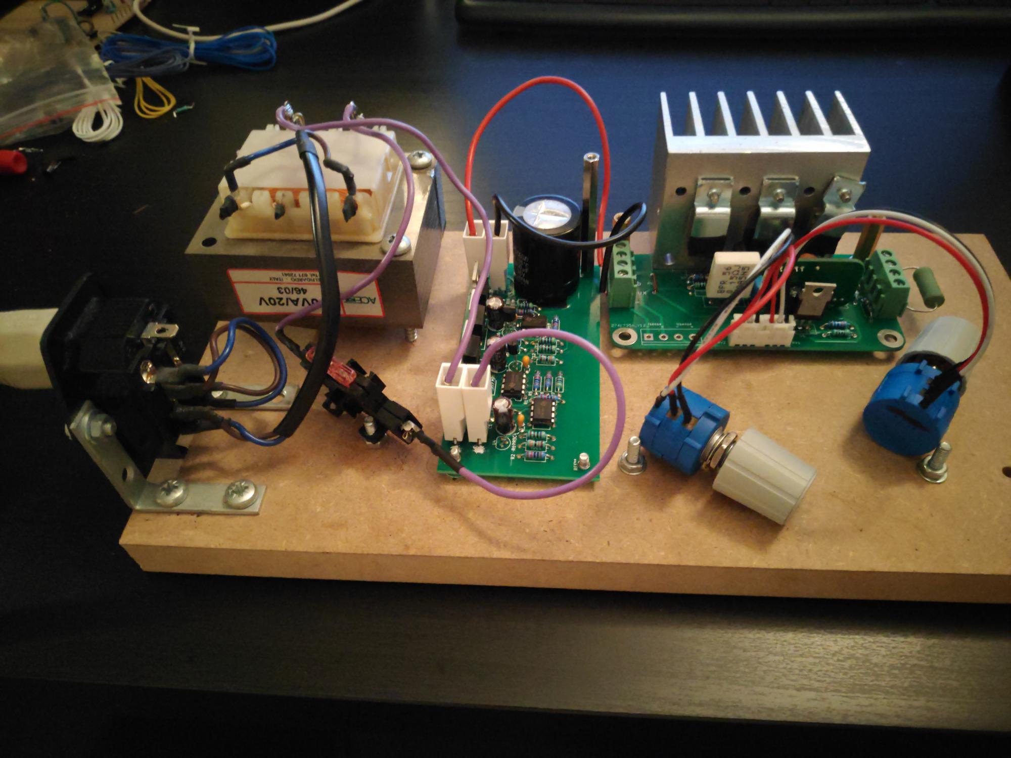

Intussen heb ik wat lopen te experimenteren met de samengestelde stroomspiegel met de twee BD139's. De gelijkloop tussen de twee transistoren is eigenlijk best wel goed, op 5mA op kamertemperatuur is het verschil in UBE maar 0,6mV. Dat zou met een 0,15Ω shunt in een hypothetische voeding een offset van 6mA 4mA in de stroom zou geven, wat ik volstrekt acceptabel vind. Uiteindelijk zal ik de geïntegreerde stroomspiegel in de vorm van de BCV61 gebruiken (waar ik nog geen tests mee heb gedaan), maar het stemt me gunstig dat goede resultaten ook te behalen zijn met een paar simpele transistoren uit de voorraadbak.
Ik heb een aantal opstellingen gebouwd om te proberen te testen hoe warmtegevoelig de opstelling was, maar dat bleek lastiger dan ik dacht. In alle gevallen waar ik met een stroom warme lucht aan het spelen was bleek er ergens anders nog een ander component te zijn dat het instelpunt van de schakeling beïnvloedde. Ik weet dat een kleine drift in de stroominstelling bij grote temperatuurswisselingen sowieso zal blijven in mijn opzet, maar heb nog geen testopstelling kunnen bedenken om dat een getal te geven. Met een 'heat gun' op 125°C direct op de koude BD139 transistors op 5mA gemikt heb ik tot nu toe een assymmetrie van 0,5mA in stroom kunnen veroorzaken, maar deze test voldeed niet echt aan mijn eisen van reproduceerbaarheid. Ik geef het even op deze stroomspiegel verder te testen, dit leek simpel maar viel uiteindelijk tegen om op zinvolle wijze te testen en is voor het eindresultaat niet superbelangrijk.
In het geval van mijn conceptontwerp zou het toenemen van de referentiestroom doordat de UBE's van de transistoren veranderen een belangrijke bron van temperatuursdrift zijn (al weet ik de temperatuursstabiliteit van mijn 723 nog niet). Dat heeft namelijk directe invloed op de spanning over de potmeter, en daarmee het waargenomen instelpunt van de stroombegrenzing. Ik verwacht niet meer dan een variatie in UBE van 100mV, wat een afwijking zou geven van 1,5% in de stroominstelling, wat ik als 'worst case' best acceptabel vindt (zeker omdat 100mV variatie in UBE best een grote ΔT vergt en er dan ook wel andere dingen zullen verlopen).
Initieel was ik van plan het eerdergenoemde bordje te testen op een breadboard, maar ik kwam er al snel achter dat dit lastig zou zijn omdat er nog best een hoop componenten extern zouden moeten. De kans op fouten wordt dan best groter, en componenten met dikke pinnen zoals grote transistoren en vermogensweerstanden gaan sowieso niet heel lekker samen met een breadboard. Ik heb dus ook een printje ontwikkeld om het kleine regelprintje op te monteren, dit is het schema waar ik mee heb gewerkt:
Dit schema werd deze (toch wel een beetje 'quick and dirty') print:
Vervolgens heb ik de print bestukt en dan ziet het er zo uit:
Daar heb ik vervolgens een soort testbare opstelling mee gebouwd:
Links zie je de 20V trafo en het eerste bordje is een kleine synchrone gelijkrichter die ik ooit eerder heb ontworpen en gebouwd (zie: Actieve gelijkrichterbrug), en is niet meer dan het equivalent van een brugcel en een 6800µF/35V elco. Het bordje onder test staat rechts en heeft de 'force' en 'sense' aansluitingen doorverbonden staan met een klein draadje. R10 en R11 doen dus niet zo veel in deze omstandigheden.
In dit ontwerp heb ik een MOSFET als constante stroombron toegevoegd omdat ik dat handig vond om de spanning naar dicht bij 0V te brengen zonder extreem te dissiperen op hogere spanningen. Dat was in de 24V voeding ook nodig omdat die (in tegenstelling tot wat de naam impliceert) tot bijna 30V kon leveren. Op de foto heb ik de MOSFET al onklaar gemaakt en vervangen met een weerstand omdat ik problemen ondervond (die daarmee overigens niet waren opgelost).
Natuurlijk heb ik veel teveel dingen tegelijk geprobeerd te implementeren, en dat gaat direct fout en na korte tijd begon er een 100Ω weerstand langzaam op te roken. Na heel wat foutzoeken en heel wat solderen en desolderen kwamen er een hele hoop detailproblemen naar boven. Als eerste bleek dat ik toen ik eerder tegen blackdog zei dat ik me herinnerde een BC139 te hebben gepland dat ik die pinout ook in het schema had gezet. Helaas heb ik de pinnummers niet aangepast toen ik uiteindelijk "BC550" bij het component zette. 8)7 Eén 723, een BC550, twee weerstanden, een LM317 en een halve nacht foutzoeken verder en we zijn weer in actie. Vooralsnog werkt er nog haast niets naar behoren, maar daarentegen rookt er ook niets meer.
In elk geval heb ik het conceptschema aangepast om het totaalsysteem zoals we dat nu hebben te vertegenwoordigen, ik heb iets versimpeld waar mogelijk:
20231121edit: (let op: pin nummers 4 en 5 zijn hier per ongeluk omgekeerd)
Er zijn bekende problemen in het ontwerp, maar ik heb R5 en R6 aangepast naar aanleiding van de feedback van blackdog, maar omdat ik de print al had laten maken met een TO-92 footprint met de verkeerde pinvolgorde heb ik een BD137 in de gaten geduwd en gebruik ik die en heb ik die ook op het schema gezet. Het past niet heel lekker (weinig marge in gatdiameter), maar de pinnen staan wel op de juiste plek, en dat scheelt gezeik. De BD137 is snel zat voor deze taak, maar er is hier geen plek voor koeling, dus een hogere ruststroom zal hier niet echt een optie zijn.
Intussen heb ik ook ontdekt dat R17 in dit schema te klein gekozen is omdat hij de referentiespanning te zwaar belast en een relatief groot deel van het stroomverbruik van de 723 bepaalt. Dat had ik een beetje over het hoofd gezien. Als de MOSFET om welke reden dan ook volledig naar 0V geregeld wordt of de thresholdspanning van het gekozen exemplaar erg laag is moet er veel stroom worden geleverd door de referentiespanning. Hier was de 'steady state' spanning iets van 3,5V. Ik zal voor een volgende versie een andere voedingsspanning als bron kiezen om de weerstand op aan te sluiten, misschien met een zener ter bescherming van de MOSFET.
In elk geval is er vooruitgang, maar de schakeling werkt nog verre van optimaal. Ik zal eerst de compensatie trager maken en dan eens kijken of ik de eerste zinvolle resultaten kan produceren.

Hi Kruimel, :-)
Je weerstand R17 voor het aansturen van de MOSFet kan natuurlijk een stuk hoger in waarde.
Er is op de uitgang van de voeding weinig verandering, dus je hoeft niet echt veel rekening te houden met dynamisch gedrag en de Gate capaciteiten.
Maar voor het testen van je U en I loop kan je de 470Ω weerstand er even uit laten.
De U en I loop zijn belangrijker.
Start met je U loop goed te krijgen, zoek uit wat de minimale waarde is voor C4, je compensatie condensator.
Doe dit zonder dat Pin-2 van de LM723 is aangesloten en ja, dan heb je geen kortsluit beveiliging maar je kan dan wel goed de U loop testen.
Afhankelijk van de snelheid van je power sectie en de Gain in je power sectie, zal de compensatie condensator tussen de 220pF en de 4700pF kunnen zijn voor goed stabiel gedrag.
Testen bij kleine stromen zeg 50 a 100ma en de maximale stroom van rond de 2 Ampère.
De uitgang spanning is bij jouw opzet minder van belang, daar de gain(feedback weerstanden) vrijwel gelijk blijft bij verschillende uitgang spanningen.
Maar voor je gemoedrust, bij 3V, 10V en max zeg bij 24V testen.
Weet je wat de minimale waarde is voor C4 waarbij de U loop schakeling stabiel is, neem de condensator dan ongeveer 2x zo groot, vooral als de minimale waarde beneden de 1500pF is.
Daarna ga je de stroombeveiliging testen, probeer deze lokaal te compenseren Zoals R4 en C2 als uitgangspunt, zoek ook hier uit wat de minimale waarden zijn.
Pas als laatste als de U en de I loop goed zijn, dat test je de stroombron schakeling met je MOSFet.
Pas als je de indruk hebt dat de stabiliteit goed is, dan kan je gaan trimmen voor optimalisatie als nodig

Je hebt helemaal gelijk. Ik had alles in mijn hoofd al een soort van theoretisch rondgepraat, maar als je het printje dan in je handen hebt ontdek je dat je alle tussenstappen in werkelijkheid heel wat lastiger kan testen dan in de schema-editor. Ik zal jouw volgorde aanhouden voor de tests en aanpassingen, en zal daarna verder kijken. Als ik eenmaal met zo een project bezig ben wil ik nog weleens alle kanten op gaan (zeker als je er dan 's avonds laat nog mee bezig bent), dan is een frisse blik echt wel wat waard. Dank daarvoor!
Een ander ding dat ik in de 24V voeding ontdekte en op één of andere manier ben vergeten is het aanbrengen van wat D2 is in de concepttekening (waar ik er wel aan heb gedacht natuurlijk 8)7):
Hier bleek de extra spanningsval van een diode nodig te zijn om de stroomspiegel goed te laten functioneren. Het lijkt er op dat de balans van een stroomspiegel niet lekker meer werkt zodra de collectorspanning van de (in dit geval) rechter transistor erg laag is. Dat zal een verzadigingseffect zijn, maar ik had verwacht dat de stroomspiegel in balans zou zijn met de collectors op dezelfde spanning, maar het lijkt er op dat dit de absolute ondergrens is. Dit is een beetje onhandig, dus ik verwacht de stroomregeling pas na een aanpassing op het dochterbordje op orde te krijgen. Ik denk dat ik voor de tests misschien nog even een weerstand in serie zet met de spanning van de brugcel om een soort primitieve stroombegrenzing te hebben. Gelukkig kunnen de meeste relevante componenten wel een paar Ampère aan.
Wat ik nu ook zie is dat ik de verkeerde shunt heb geïmplementeerd: dit is zo een "AliExpress special" met een idiote temperatuursdrift waar ik in het 24V voedingstopic over klaagde: Kruimel in "Projectje: 24V voeding met foldback stroombegrenzing". Deze dingen hebben een geschatte drift van iets van 2600ppm/°C, wat waarschijnlijk veel groter zal zijn dan de drift van de halfgeleiders (al krijgt de shunt met 2A maar net over de 0,5W te verduren). Die zal ik ook moeten vervangen voor ik stabiliteitstests kan doen, al is dat (zoals je zegt) een stuk lagere prio.
Al met al blijft er werk te doen, dus jullie horen nog van me!
