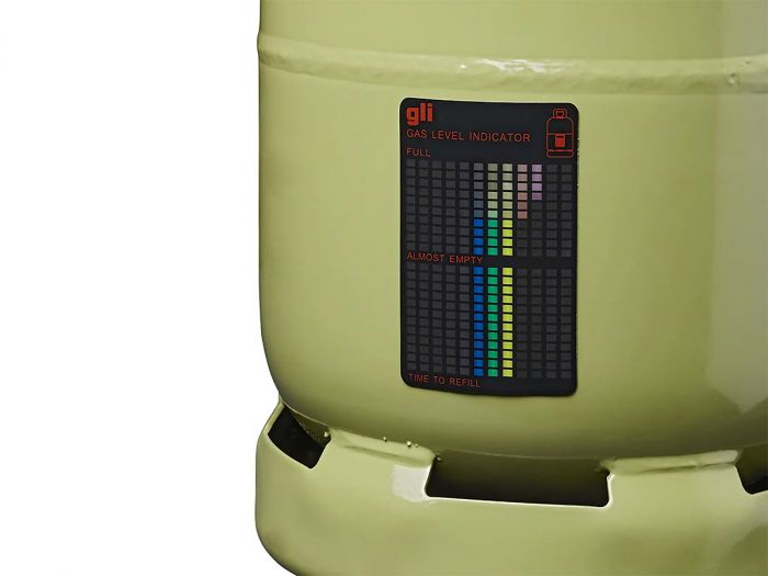

Voor kleinere gastanks bestaan er stickers die je op de buitenkant plakt en verkleuren afhankelijk van de temperatuur.
Een rijtje temperatuursensoren of een warmtebeeldcamera(module aan een ESP32 met wifi bijvoorbeeld) is misschien ook een idee.
