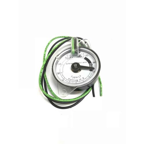

Dus het elektronische wijzermeterje, dat kan via een draad naar een kortbij staande houten paal gaan waarop de ESP32 in een doosje gemonteerd staat.
Even melden dat het metertje waarschijnlijk niet lineair is: in het midden is 1cm hoogte gas veel meer dan onderaan. Klopt mijn redenering?
normaal houden die weerstanden daar rekening mee.
een zien of ik de originele nog had.
ik heb dat namelijk ook aangepast omdat een benzinemeter van een auto ook afwijkt, en heb beide op elkaar afgestelt
bovenste origineel, onderste wat ik aanpaste. afhankelijk of je de groene rechts of links soldeer op de schaal, ga je dus van 0=>90ohm of van 90ohm=>0
maar eigenlijk kan je dat evengoed in software oplossen.
het naaldje kan je ook zo verdraaien, of met een magneetje langs onder.
je zet die dan op 80% en meet de waarde met ESP
je zet op 50% en meet met ESP, die 2 waarden kan je dan mappen.
als je dan 50->20 % ook in een map zet, ben je redelijk precies.
of je neemt gewoon de % stappen 80-70-60-50... in een tabel.
eigenlijk zou je bij het vullen eventueel ook de liters kunnen koppelen aan de percentages dan

De gasmeter heeft 3 draden. Daarom denk ik dat het een potentiometer is,met een loper en dat hij geen serieweerstand nodig heeft.

op jouw foto zag ik 2 draden, groen en zwart.
het printje zelf heeft 3 aansluitingen. door die groene te verplaatsen, kon je dus van 0->90 ohm omdraaien van 90->0ohm.
mogelijks hebben ze nu die 2de draad ook naar buiten gebracht en kan je dus rechtstreeks aansluiten.
dan heb je 90ohm op 5V hangen oftewel 55mA die continue loopt... je zou die dan op 1.1V ref kunnen hangen.
waar je ook rekening mee moet houden, is dat de referentiespanning verloopt op temperatuur. dus in de winter als het vriest, ga je andere waardes krijgen dan in de zomer op 30°.
rekening mee houden hoeveel impact dat heeft

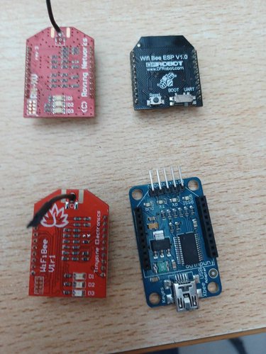

welk type ESP zou je gebruiken? zou er ook eentje van ali laten komen dan om wat te spelen
ik ken die printen niet, dus ben gaan googlen.
rechts onder is blijkbaar een usb adapter om een Xbee aan pc te hangen?
rechts boven zou een wifi module zijn, is gewoon een shield voor op een arduino of zoiets?
https://www.youtube.com/watch?app=desktop&v=GZkr9tMC5B8&ab_cha…
de 2 linkse zouden gelijkaardig zijn en gewoon wifi modules. waar moet je die op aansluiten? ook zoals die modules rechts boven?
als ik zo kijk, moet je een arduino aan een Xbee koppelen.
en zo een Xbee met een adapter aan je pc hangen, en dan kunnen beide met elkaar communiceren.
denk niet dat je dit wil want die gastank stond ver weg.
je zal een ESP microcontroller met wifi moeten hebben, iets zoals dit denk ik:

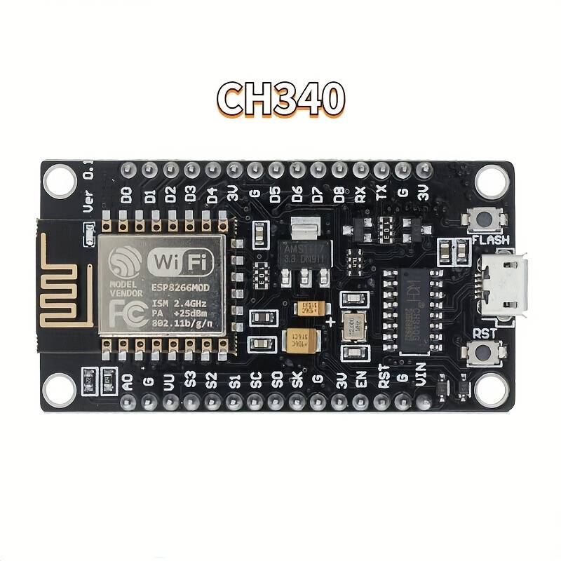

Die onderste esp chip is idd prima voor de
Toepassing.
Als je deep sleep wil gebruiken zijn de shields doorgaans minder handig. Die hebben geen zuinige stroom voorziening. Zelf heb ik een shield gepakt de Wemos met een Esp32 en zelf een zuinige stroom voorziening gemaakt tussen een lipo cel en de esp32.
Esp32 programmeer ik met de arduino omgeving en dat is als je bekend bent met een arduino dan heel simpel.
Vraag is dus heb je stroom goed voorhanden of moet het super zuinig?
Pak een Esp32 shield dan heb je genoeg ram en deepsleep opties.
verschil tussen de ESP32 en de ESP82XX dat ik hierboven zette?
denk dat een 80MHz cpu voor 1 sensor uit te lezen en data te sturen meer dan voldoende is, en de nood voor zo een esp32 niet noodzakelijk is?
dit vond ik online
The ESP32 is the ESP8266 successor. It adds an extra CPU core, faster Wi-Fi, more GPIOs, and supports Bluetooth 4.2 and Bluetooth low energy. Additionally, the ESP32 comes with touch-sensitive pins that can be used to wake up the ESP32 from deep sleep, a built-in hall effect sensor, and a built-in temperature sensor (recent versions of the ESP32 don’t come with a built-in temperature sensor anymore).
ik heb alvast die ESP8266 van hierboven besteld om eens mee te spelen. is misschien nog inzetbaar in één van mijn solar systemen die nu allemaal lokaal beheerd worden via een raspberry

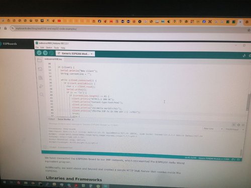

mijn 'hespen' zijn aangekomen en heb al wat geknutseld. lijkt allemaal heel simpel eigenlijk.
heb een knipperled gemaakt, dan 2 knipperled, dan connectie met wifi, en de 3de sketch was een webserver.
lukt goed, dus best eenvoudig om mee te beginnen.
de gsm vraagt hier dus de webpagina op van de 'hesp'
. daar nu gewoon een analoog signaal inlezen, en je kan je gastank al opvragen.
