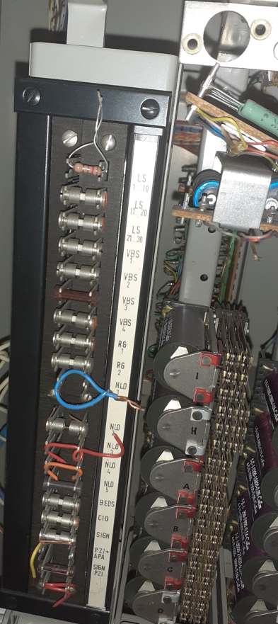

Hier de beloofde foto's van de zekeringenkast in mijn UH30.
De centrale is niet (meer) in dienst momenteel, maar kan gewoon werken.
Zie mijn noeste huiswerk om de zekering tussen het rode en blauwe draadje te repareren en met de gekleurde draadjes er omheen om het alarm te onderdrukken... de zekeringen waren dus op
Aan de rechter kant oranje gekleurd om de waarde aan te geven zoals Arco ook al aangaf.
En het rode dummy zekeringetje ios ook mooi te zien.
Het contactje wat naar links veert en een alarm geeft ( op het bedientoestel).

Intussen van @Maarten wat van die zekeringetjes voor de UH30 gekregen.
Ben er blij mee als reserve, dank je @Maarten!
Alleen komen we er nog niet uit wat die witte of oranje versfstip betekent op de zekeringen.
Misschien weet iemand ( @Arco?) hier meer over?
De waarde van de zekering is dus ook onbekend.
De PTT doc die bij mijn UH30 aanwezig is spreekt over "fijnzekeringen" maar nergens een waarde, ook niet in de schema's.
