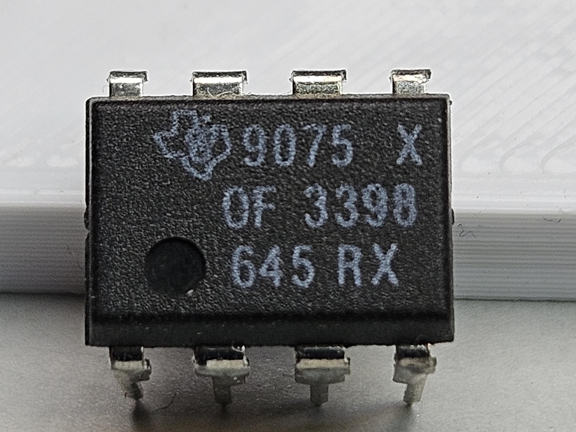

Bij het opruimen kwam ik weer een buis met onbekende IC's tegen die ik al jaren heb rondzwerven.
Zelf al een aantal malen getracht te achterhalen wat het is, tot nu toe zonder succes.
Dus toch maar eens hier op CO proberen.
Het gaat om IC's van Texas Instruments in een dip 8 behuizing:
Op de achterkant staat dat ze in Engeland geproduceerd zijn.
Ik heb er een stuk of 40, en heb geen idee hoe ik er ooit aan ben gekomen.
Heeft iemand enig idee wat het kan zijn?

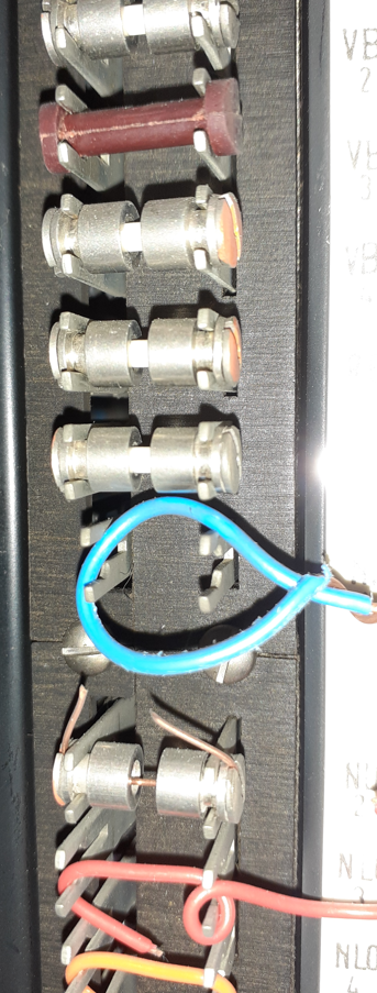

Hier de beloofde foto's van de zekeringenkast in mijn UH30.
De centrale is niet (meer) in dienst momenteel, maar kan gewoon werken.
Zie mijn noeste huiswerk om de zekering tussen het rode en blauwe draadje te repareren en met de gekleurde draadjes er omheen om het alarm te onderdrukken... de zekeringen waren dus op
Aan de rechter kant oranje gekleurd om de waarde aan te geven zoals Arco ook al aangaf.
En het rode dummy zekeringetje ios ook mooi te zien.
Het contactje wat naar links veert en een alarm geeft ( op het bedientoestel).

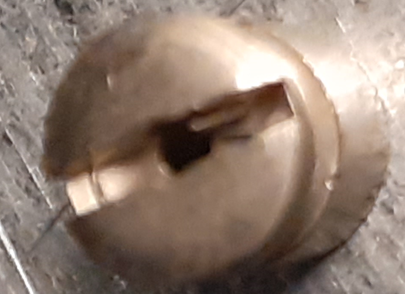

Een closeup van de zijkant.
Dat sleufje daar zit de zekeringdraad in geklemd.

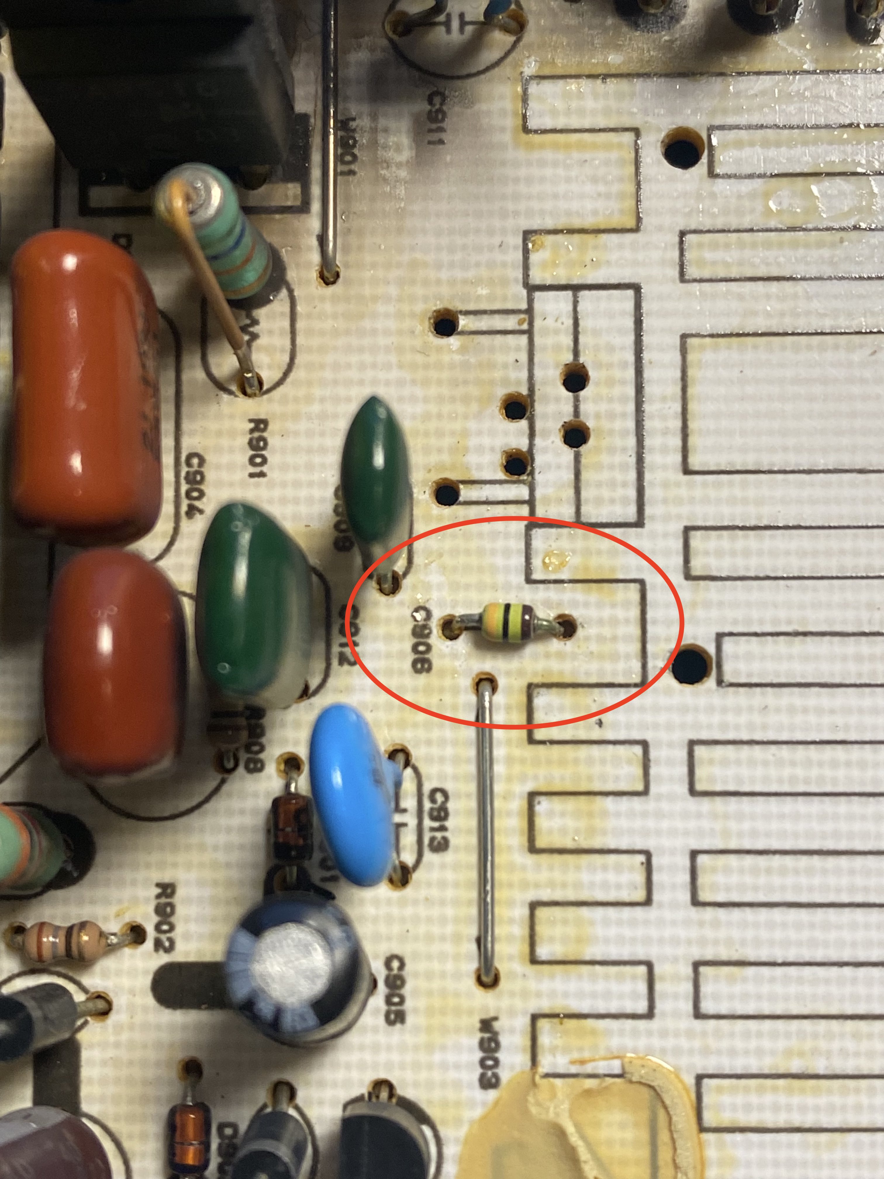

Voor de luiaards: het gaat om een axiale keramische condensator van 100n, gemonteerd op 5mm steek.
RAAF was marginaal sneller met het plaatsen van het plaatje...
Zo te zien zou hij ook niet stuk hoeven zijn. Het kan zijn dat een reparatietopic starten handiger is.
Op 3 januari 2024 19:08:43 schreef fatbeard:
Xviewer heeft er ook geen problemen mee.
Voor de luiaards: het gaat om een axiale keramische condensator van 100n, gemonteerd op 5mm steek.RAAF was marginaal sneller met het plaatsen van het plaatje...
Ik ben een luiaard die knutselen met aangevreten fruit te veel moeite vind. Maar kan wel vertellen dat je bijna overal een condensator van 100n kunt kopen. Maar dat je ze ook per kilo ongeveer op oude en hele erge oude TTL printen kunt vinden. En ook dat dit soort condensatoren dus maar zelden stuk gaan.
Vervolgens vraag ik me af waarom de TS de condensator wil vervangen. Is hij stuk? En hoe weet de TS dat dan?
Hier staat een condensator die daar wel in kan.
