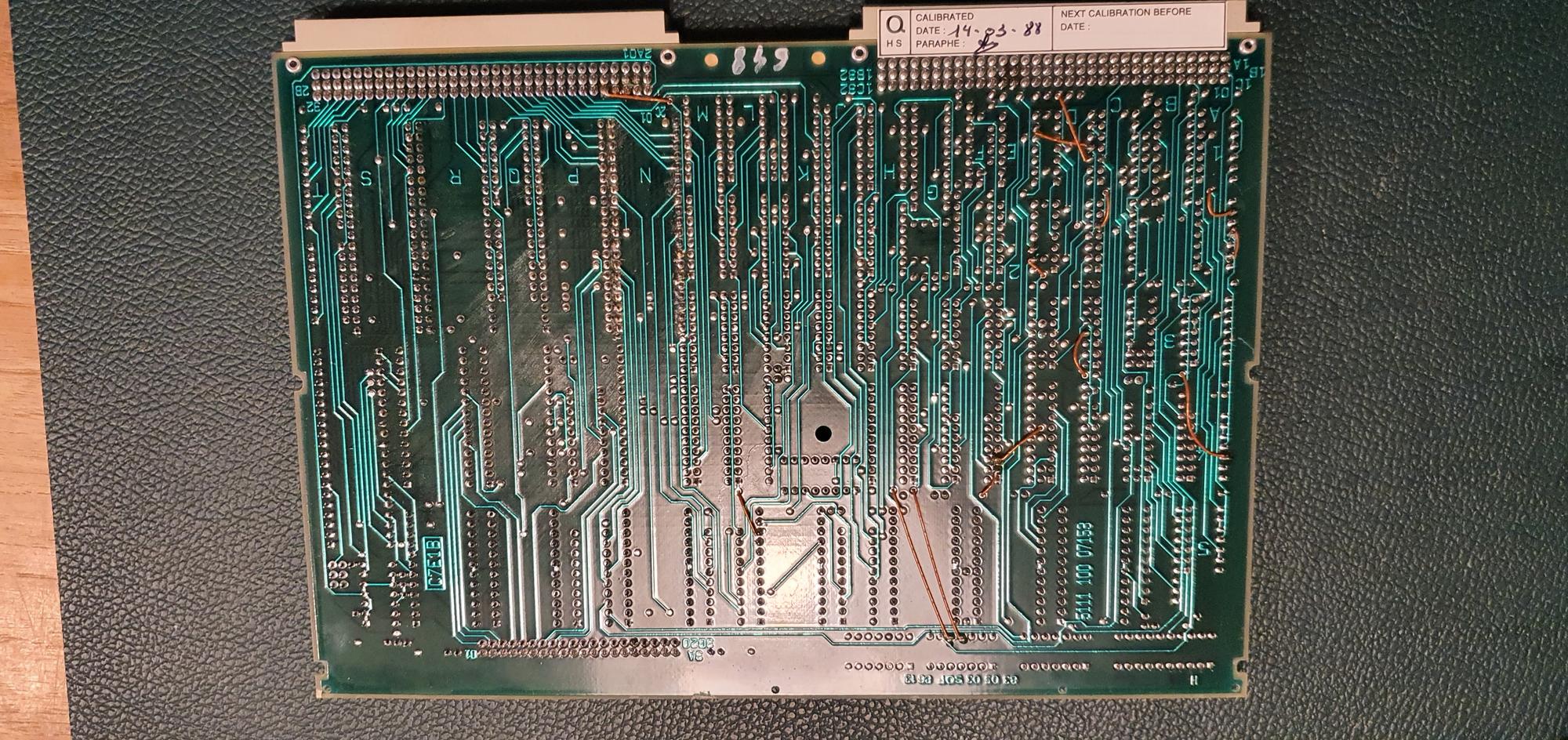

Wie weet wat dit component is of doet? Partnummer is waarschijnlijk MKHB46JN-00 C
Ik heb er een hele stapel van. Ze komen af van BTI Bremi uit Hapert/Eersel. Daar werd elektronica ontwikkeld en geproduceerd, tot ze enige jaren terug failliet gingen. Veel maakten ze voor centrale-antennesystemen, maar ook elektronica voor andere bedrijven.
Benadski
Waarschijnlijk is dat custom meuk/hernummering. Enige manier om wat meer te weten is de die blootleggen en kijken wat er op staat/zit. Met een beetje geluk is het geen custom chip en staat het typenummer er op.

Op het eerste oog uit een philips telefooncentrale.
Zou uit de PRX-a kunnen komen.
Dat is wel na te vragen bij oud KPN medewerkers.
Ze komen van de Franse computertak van Philips. Ik heb er nog even naar getuurd maar kan niet echt iets bedenken. Ik weet ook niet wat Frankrijk precies deed aan computers en verwante systemen. Je had denk ik Bull, voor zover dat niet van Honeywell was, maar het kan heel goed een oorspronkelijke eigen Philipsvestiging zijn.
De normale kaarten van een PRX-A zijn anders, en ik denk ook niet dat er Fransen bij betrokken waren?

Ja, dat denk ik ook nu ik er verder naar kijk, dat gecalibreerd is ook iest wat niet op telecom kaarten voorkomt.
Ben benieuwd wat je gaat vinden @maarten.
De P859 computer
https://vaxbarn.com/collection/mini/philips-p859
Op de eerste foto zitten idd AM2901 slices, lijkt mij waarschijnlijk dat de kaart daaruit komt. En ik heb nog niet verder gezocht naar andere bronnen.

Raaf, dat zou wel met de processor op de kaarten overeenkomen. Ik heb hier e.e.a. aan gedetailleerde fotos ge-upload: https://www.hoeben.com/electronics/philips_kaarten.zip
Zijn hier verzamelaars van?
@RAAF12:
Klinkt plausibel. C7E1/C7E2 als naam voor printplaten die als CP7RA worden beschreven zou ook best kunnen.
Of misschien niet precies die, maar een ander laat lid van de P800 familie.

heb deze kaarten gezien in een tbx 1000 philips telefooncentrale. die was uit 1984 maar deze kaarten varieren in leeftijd van 1980 tot 1988.
Weet je het zeker? Voor een telefooncentrale hebben ze niet de juiste 12NC's, en ik vermoed dat de kaarten van de TBX sterk lijken op die van de PRX-A en dus minder op deze kaarten.
Nou ken ik die centrales zeker niet van buiten; als de TBX1000 werkt met een buiten PTI ontwikkelde geïntegreerde computer voor de besturing dan zou het misschien wel kunnen. Als iemand dat zo uit het blote hoofd weet of makkelijk op kan zoeken, zal het Revado zijn.
EDIT: never mind, er zit geen grote computer in een TBX1000 dus ook geen grote-computer printen.
