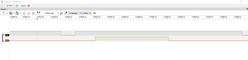

Dat klopt op enkele uS na...
Complete lijn is ~64uS zo te zien, moeilijk op te meten op het scherm met een geo driehoek...
[Bericht gewijzigd door Arco op (63%)]
Volgens de analyzer is het 64,16 uS
Wat ik dan nog niet heb is de puls van 20mS, met een lengte van 20uS voor de verticale sync.
In MPSIM is die puls er gewoon ook...
Kleine afwijking ligt aan de interne oscillator, die is +/- 2%

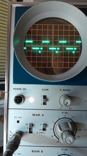

Ik zie die puls die om de 20 m(milli) seconde zou moeten komen toch niet.
Ik heb de weerstanden op poort B.0 EN B.1 en een belasting van 75 Ohm aangebracht, een soort DAC dus. Dat werkt wel.
Maar ik mis dus mijn Vsync Puls in het plaatje..
Wat is de timebase van het scoop plaatje?
De puls moet iedere 20mS (20000uS) komen, en is 20uS lang (dus lastig te zien)
De 20uS puls is eigenlijk een 'verlengde' 5uS puls na ieder 312 line frame.
Ik kan eventueel via een andere pin een synchronisatiepuls voor de scoop uitsturen. (hoe doe je dat nu, lijkt me lastig?)
[Bericht gewijzigd door Arco op (24%)]
Dit is 20uS / Div
Als ik hem op bv 5mS / Div zet, zie ik geen puls..
Hoe synchroniseer je de scoop om de puls te zien? (dat lijkt me vrijwel onmogelijk?)

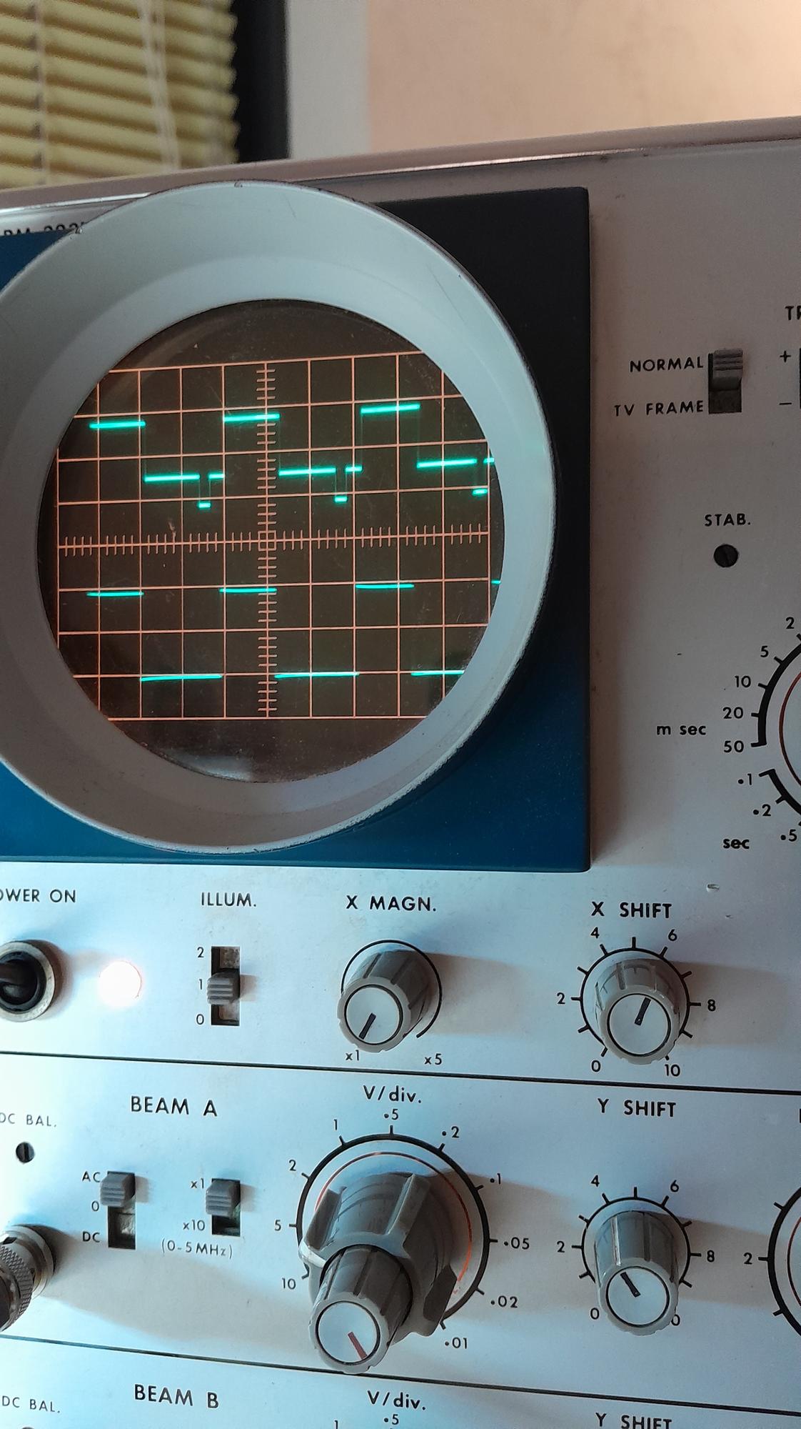

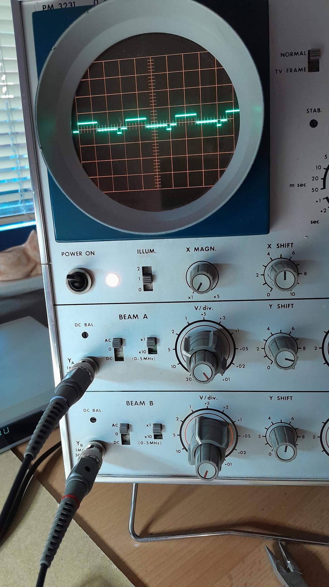

Scopebeeld:
Bovenste is de output op de spanningsdeler.
Onderste poort B.2. cyclus is 66Us. Hoog: 28 uS, Laag: 38 US
Vergroot:
[Bericht gewijzigd door Bavelt op (12%)]
Een PIC16F1847 kan op 32Mhz werken met 4*PLL. Dat kan ik niet meer horen..
Klok snelheid zegt niets. Deze oude PICs hebben 4 klokcyclus nodig per instructie de chip in de arduino doet elke klokcyclus 1 instructie. en dat maakt de arduino op 16Mhz 2x zo snel.
Clocksnelheid zegt weinig als de code goed is. De pic kan dit klusje fluitend op 8MHz... :+ (zelfs een pic10F302 kan dat in een sot23-6 behuizing met maar 256 words geheugen)
Ga even in MPSIM kijken...
[edit]
Zat inderdaad een foutje in ('t zijn altijd de simpele wijzigingen die je nekken, in de simulator nu een puls van 17uS op B.2)
