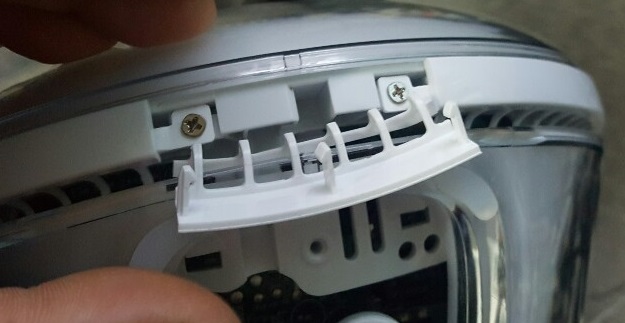

Bij dezen nog even een korte samenvatting van valkuilen en aandachtspunten die ik me nog bedacht:
  • De handleiding op iFixit is momenteel incompleet en er staat nu alleen dat de chip moet worden vervangen, maar niet meer hoe het ding open moet. In het Koreaanse blog dat ik eerder noemde staan de kritische eerste stappen die je moet kennen, de rest is eigenlijk alleen schroeven en connectors losmaken:
