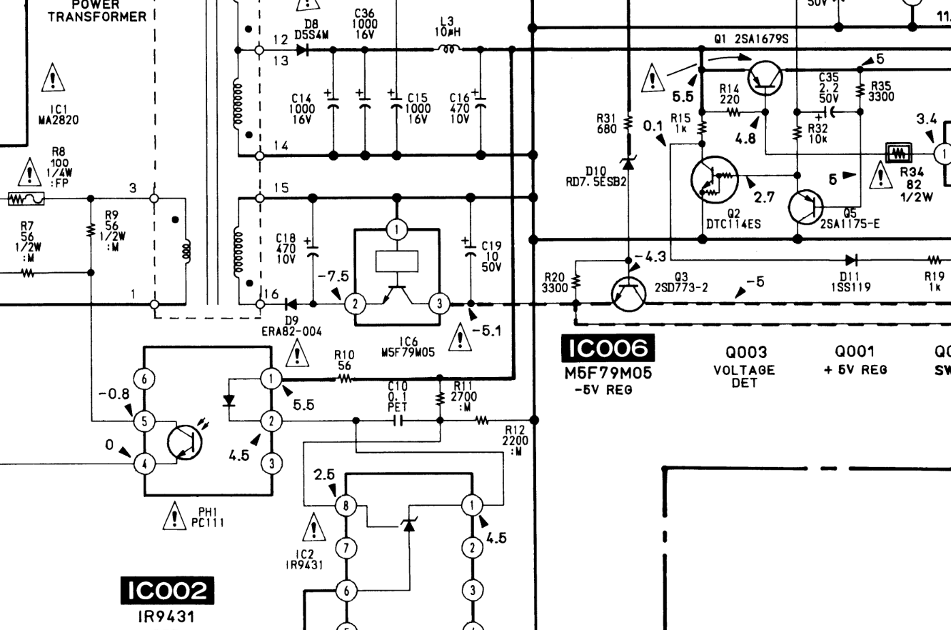

Ik zie het al, het is een ERA82-004. In de onderdelenlijst stond wat anders, ik zal wel niet goed gekeken hebben
Op vrijdag 16 februari 2024 17:06:51 schreef daltonagf:
zou 1N4937 kunnen,.... of 1N4007 1N5401
Nee, dat zijn geen Schottky diodes
...of 1N4007 1N5401
Die schakelen te langzaam, het origineel doet 2nS.
Op vrijdag 16 februari 2024 17:17:10 schreef RAAF12:
[...]Die schakelen te langzaam, het origineel doet 2nS.
We weten niet waarvoor de diode wordt toegepast, misschien is snelheid helemaal niet belangrijk.
Is hij inderdaad stuk? Misschien handiger om verder te gaan in je eigen reparatietopic.
Dit is in elk geval een 40V 1A Schottky diode. Daar moet dus weer een Schottky in terug als hij stuk was.
Hoi maarten, Dit is een andere , de ev S1000. Er is een poot af, door lekkende condensators.
Die andere is een EV DT1
Ah duidelijk! Mijn fout. In elk geval een 40V 1A Schottky dus. Een gewone diode stook je op, een gewone snelle diode geeft een te lage uitgangsspanning. 1N5819, BYV10-40, SB140, etc. zijn prima.
Dit is gewoon een trafo op 50Hz toch? Met meer dan genoeg ruimte voor die 7905, gewoon een 1n400x moet het dan ook doen.

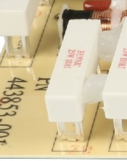

Hoi iedereenIk heb hier 2X JBL VRX speakers waarvan bij allebei de keramische weerstand stuk is. Deze heeft het opschrift 25W 1R8J. Heb me al suf gezocht bij de bekende leveranciers, ook op het net. Kan enkel via Ali het volledige bord terugvinden. Iemand enig idee waar je deze kan verkrijgen of een vervanger? 1000x dank!
Paulinha_B
Als het origineel niet lukt, dan een vervangende combinatie serie-parallel? Bv. drie stuks van 10W 5R6 parallel.
Misschien is het ook wel nuttig om uit te vlooien hoe het zou kunnen komen dat ze de geest hebben gegeven, vanzelf komt zoiets niet, zeker niet tweemaal.
Ze zijn er wel in het 'Dale' model (RH25): https://www.okaphone.com/artikel.asp?id=450983 (als daar plaats voor is)

Deze passieve speakers zijn in te stellen op -3 / 0 / +3B. Volgende klant is deze op stand -3 db overbelast geweest want enkel de twee andere standen werken nog. (Zijn per 2 gebruikt)
Hey needs zal jammer geen plaats voor zijn ... ze zitten echt krap.
Google op 1R8 25W... De resultaten bevatten ook "0.25W", maar er zit zat keuze tussen die wel 25W zijn. Die goudkleurige zijn ook gewoon goed. Niets van aantrekken dat ie er wat anders uitziet.
't Is deze:
Je kunt altijd proberen of ze er een paar op willen sturen: https://yss1594636505542.en.made-in-china.com/product/sExrYLjDHecb/Chi…
