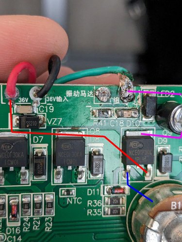

Hierbij een oproep om mij op het juiste pad te sturen, ik heb een Controller gesloopt d.m.v onkundig solderen, ik dacht dat doe ik wel even.. maar goed even dat terzijde heb ik nu het volgende probleem:
Deze controller heeft 2 draaiknoppen, waarvan 1 direct op 100% staat zodra het apparaat is aangesloten (36V 3500mah).
Het lijkt dus alsof een voltage regulator wellicht de geest heeft gegeven, zie foto's van circuit als bijlage.
Zover ik kan zien staat het volgende op de modules: 201 en SS201.
Ik ben absoluut een leek met circuit boards, alle tips zijn welkom.. wees lief aub :)

die '102' modules, zijn dat die zwarte blokjes met 102 erop? dat zijn weerstanden.
10 met 2 nullen erachter (102) zijnde 1000 ohm of 1kohm. als die stuk zijn, zijn ze meestal verkoold, dus lijken mij ook goed.
ik denk dat die grote zwarte blokken de daders zullen zijn, lijken mij een soort van transistoren (fet) die 'regelen' iets
https://pdf1.alldatasheet.com/datasheet-pdf/view/772459/NCEPOWER/NCE01…
zowieso, als je in het wildeweg onderdelen gaat veranderen, geef ik weinig slaagkans. hier moet je gaan meten met een multimeter
ik kan de rest niet zien, maar de rode lijn heeft een stroombaan naar die fet
de blauwe gaat naar de regelknop
paars misschien naar die groene draad???
die SS210 bovenaan zit invers over de rode en zwarte draad. die blaast de zekering op als je de spanning verkeerd om zou aansluiten. of die diode er nu zit of niet, dat maakt niks uit voor de werking.
maak eens een complete foto van de print en wat die hoort te doen?

Alleen het gekke is dat die zwarte grote blokken niet aangeraakt zijn door de soldeerbout, vandaar dat ik het vermoeden had dat het aan het weerstandblokje of diode lag.
hierbij een foto van de hele plaat, de linkerkant werkt namelijk perfect alleen de kant waar duidelijk te zien is dat er een soldeerbout overheen is geweest heeft dus kuren..
Dus rechterkant kan niet bediend worden met de draaiknop maar gaat direct aan, linkerkant werkt prima.

van die fet dat ik toonde loopt het idd naar de groene draad toe. rechts boven zitten 2 blokken met R300 op, dat zijn meetweerstanden. hier wordt de stroom dan gemeten en verder gebruikt.
2 weerstanden van 0,3ohm parallel, zal 0,15ohm zijn. 1A daar door resulteerd in 0,15V spanningsval.
door met je soldeerbout iets aan te raken, loopt er meer stroom dan voorzien en dit kan schade brengen aan transistoren.
weerstanden zijn robuust, zolang ze gekoelt raken, branden ze niet door
diodes al iets minder robuust, maar laten veel stroom door in 1 richting, maar niks in de andere.
FETs en andere transistoren is delicaat. 1 stroompje fout en de boel kan kapot.

ik geef die ene fet Q9 al kans op falen (kortsluiting waardoor die altijd voluit staat) of de aansturing van die fet heeft een slag gekregen.
die micro controller op dat blauwe printje is HEEEEL delicaat. 1 foutje en die is hemelen. daar zal mogelijks ook software in geprogrammeerd zitten.

Aan de andere techneuten hier, kan die potmeter niet gewoon kapot zijn? Is uiteindelijk ook een slijtage onderdeel toch?
Als ik aan dat ding draaide, dan ging er wel een lampje branden.. na mijn gerommel gaat dat lampje nog steeds aan/uit voorbij stand 1 en 0, echter blijft de motor op volle toeren draaien..
Wellicht helpt dat bij de speculatie :)
