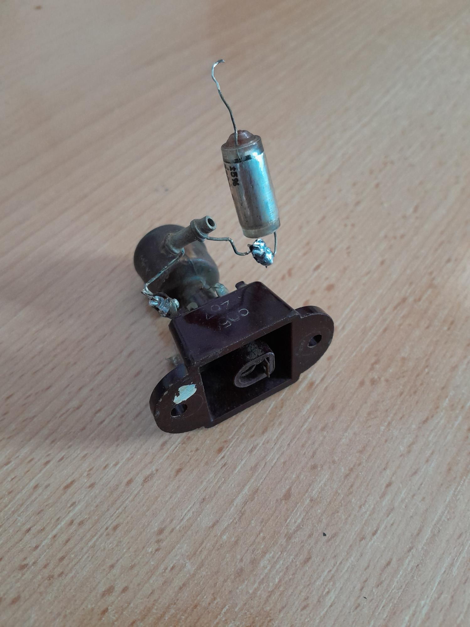

Op donderdag 23 mei 2024 22:55:53 schreef revado:
Beetje off topic, maar ik vind het er wel heel leuk bij passen.
Deze steker kwam ik vandaag tegen aan een oude apparaat.
Een beeldverbeteraar zal het niet zijn
Is dat wat voor jouw zwart-wit tv's @bavelt?[bijlage] [bijlage]
Is dat een lichtnetstekker of voor de antenne-ingang?
Want die zocht ik nog (ik doe het nu met bananen-stekkers)

Op vrijdag 24 mei 2024 01:35:19 schreef Bavelt:
Lichtnet steker, de antenne zitten de pinnen dichter bij elkaar toch?.
Ik zal eens in de voorraad voor de beurzen zoeken, daar zit misschien wel wat bij voor je.
