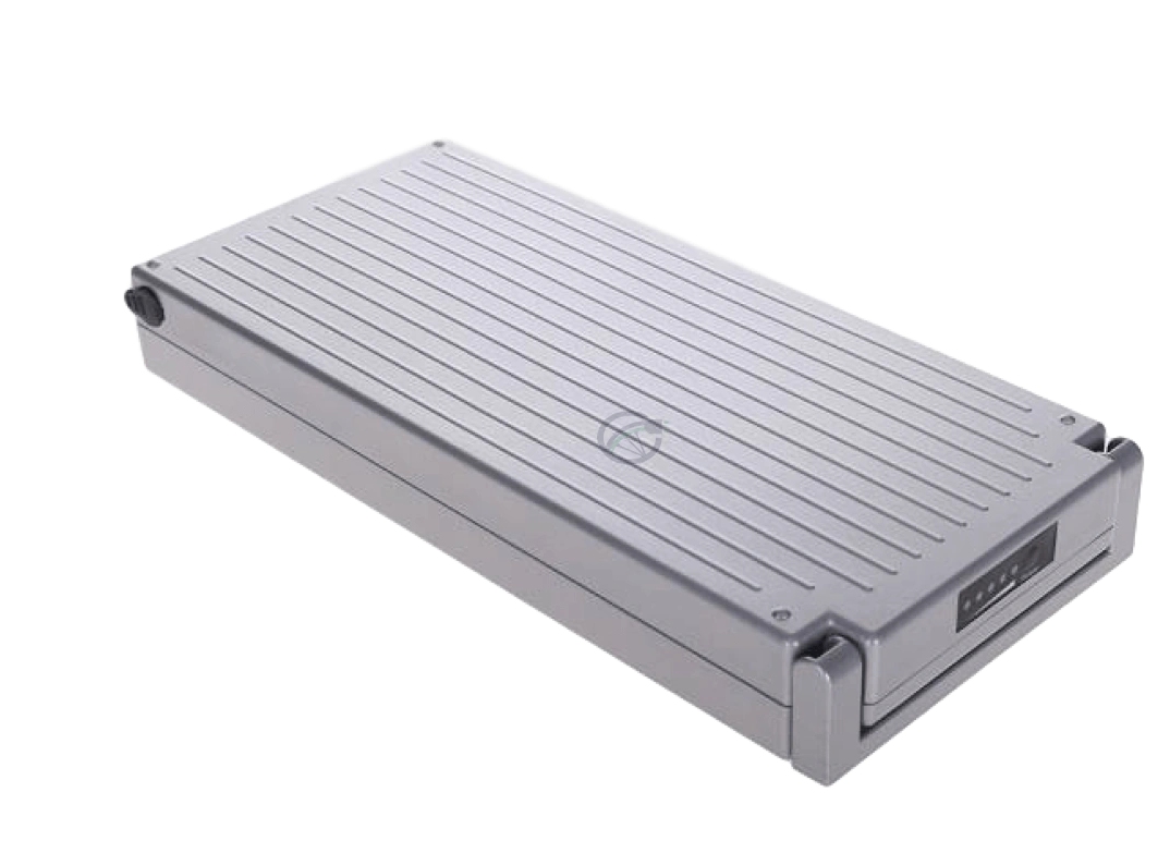

Hallo , ik heb een elektrische fiets met een recht toe recht aan accu , dwz er komt slechts een plus en een min uit de accu box.
Bij inspectie , want hij wil niet opladen , blijkt er een 39 ohm weerstand voor het balanceren veschchroeid te zijn , en hij is verlopen naar 41 ohm. Ook is er een stukje zwarte epoxy van de microchip af. Ik heb sterk het idee dat de boel heet is geweest. Omdat de tekst van de microchip niet leesbaar is kan ik ook niet meten of het ding nog in leven is.
Weet iemand wat voor printje van ali als bms ter vervanging kan dienen , de bms moet dus alleen balansladen en afschakelen als de spanning te laag wordt ivm met diepontlading.

Bijgevoegd een foto van een fietsaccu waar geen aparte laad-stekker op zit. (En stiekum denk ik dat TS precies DIT type accu heeft).
ik verbind beide niet bij elkaar, de 'laad' draad moet afgekoppeld worden van de bms, en dan aansluiten bij de dikke die naar de fiets connector gaat.
ook zo, getekent met dat groene draadje, en de andere is onderbroken door de stippellijn.
bij uw foto van die accu: zit de laadplug daar niet aan de andere kant, onder het handvat? ik heb dat type al gereviseerd.
EDIT: laadconnector zit aan de zijkant
batavus/sparta emotion accu (accell groep NL)

Het gaat om de sparta e-motion c2.
