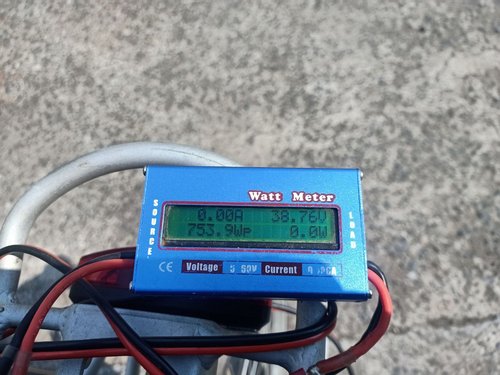

Op woensdag 5 juni 2024 22:48:00 schreef rew:
30A door de motor is "redelijk". 30A uit de accu niet. Dat is 1200W en dat is niet toegestaan. Jij hebt een rare motorcontroller of er is iets anders aan de hand
mijn eerste accu met RC batterijen had een 16A BMS, die tripte ALTIJD.
dan vervangen door 20A, die tripte af en toe.
destijds met watt meter rondgereden.

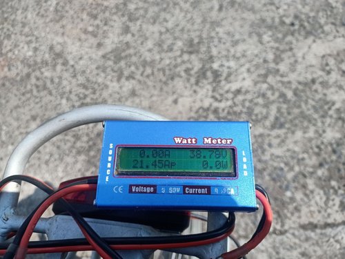

787Wp tijdens acceleren. dit is niet zomaar een piekje van 1ms maar gedurende enkele seconden dat die hub motor dat trekt.
onbelast is de accu 37,98V. dat vermogen zou dan 20,7A uit de accu trekken. daar tript de 20A BMS dus zeker op.
MAAR, bij dergelijke stromen zakt de accuspanning ook aardig in. reken maar dat je vlot 2-3V zakt. dan zit je tegen de 35V aan en 22-23A. NORMAAL rijden hé. niet piekpuls door ineens de motor aan te sturen

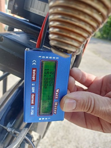

ik heb 2 fietsen getest met power meter. beide de powermotor aan een losse (test)accu.
nr 1 een giant voorwielmotor.
nr 2 een flowbike midmotor
beide acceleratie in mijn straat vanuit stilstand, licht bergop, beide op vol vermogen.
de middenmotor heeft natuurlijk versnellingen om in te vertrekken, de voorwielmotor heeft maar 1 vaste vertanding
die middenmotor staat ook begrensd in de software tot 15 of 16A (max 18A maar heb die omlaag gezet).
de voorwielmotor is volledig origineel. 3 standen op display (eco, norm en sport)

geen idee. stromen zijn hetzelfde dat ik op het display van de bafang krijg te zien. 14,5-15A.
bijkomend zit er in de controller aardig wat elco capaciteit, want het inpluggen van mijn accu maakt een aardige PETS in de connector.
dus die elco's zullen de PWM ook al goed filteren
