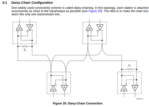

Op vrijdag 2 augustus 2024 11:03:23 schreef Arco:
Daisy-chaining (rx-tx-rx-tx...) wordt vaker toegepast om simpel controle te hebben over alle nodes. (je weet dan ook dat alle nodes nog 'leven')
(node x+1 krijgt pas data als node x 'tevreden' is met de ontvangen data)
DMX (RS485) doet dat maar heeft wel als nadeel dat als er 1 apparaat "overlijdt" alles wat er achter hangt ook niet meer te bereiken is en naar zijn "default" stand springt.

Op vrijdag 2 augustus 2024 10:57:04 schreef mel:
Moet de bus aan het eind niet afgesloten worden door een afsluitweerstand?Ik stel me voor dat er anders reflecties kunnen optreden.
Staat wel in mijn tekeningetje (rechts).
Maar: Is eigenlijk helemaal niet nodig want er hangt aan de laatste nodig toch niks meer aan.
Dus alles is plug and play.
In de master zit waarschijnlijk de terminator voor het RX pad.

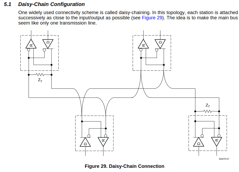

Op vrijdag 2 augustus 2024 11:33:54 schreef kris van damme:
idd Daisy chain, dat is meer dan gewoon "RS422"..
RS422 is geen protocol het is een electrische definitie van de signalen (=physical layer) en heeft even, puur sec, gezien niks met de topologie of de data definitie te maken.
Wat zijn het voor apparaten?
De definities van RS422 en RS485 zijn niet overal hetzelfde. Er heerst nogal verwarring.
Voor mijn gevoel is RS422 een 4-draads bus waar alleen de master kan zenden en meerdere slaves tegelijkertijd ontvangen waarbij 1 ontvanger een antwoord terug kan sturen naar de master.
En RS485 is dan een 2-draads bus waar alle nodes alles ontvangen en ook antwoord kunnen sturen (maar niet tegelijk).
Zoals bijv hier beschreven :
https://www.analog.com/en/resources/technical-articles/guide-to-select…
Maar TI houdt er heel andere definities op na:
Zie https://www.ti.com/lit/an/slla070d/slla070d.pdf
Daar is een RS422 een 2-draads bus met 1 transmitter en 1 of meer receivers. Terwijl RS485 ook een 2-draads bus is waar elke node kan zenden en ontvangen.
Ook het begrip Daisy-chaining krijgt hier een heel andere uitleg dan wat je zou verwachten.
DMX512 is weer een geval apart. Daar is feitelijk geen sprake van een bus, maar van een point-to-point verbinding die maar in 1 richting werkt. De master stuurt data naar node 1, die stuurt het door naar node 2 etc. Dat wordt dan RS485 genoemd omdat het een 2-draads bus is.
En dan heeft Texas-instruments ook "full-duplex RS485" drivers in het assortiment. En dan hebben ze het over een 4-draads bus
Dus je moet heel goed opletten. De naam alleen zegt niet heel veel. Typisch weer een geval van een onvolledige definitie die je op allerlei manieren kunt toepassen.

Op vrijdag 2 augustus 2024 17:22:00 schreef PE9SMS:
Meerdere zenders/drivers op een aderpaar = 485.
Toch niet helemaal. Het echte verschil is dat bij RS485 elke node zowel kan zenden als ontvangen op hetzelfde aderpaar. Bij RS422 kan een node ofwel zenden ofwel ontvangen.
485 is er in full duplex (tegelijk zenden en ontvangen, 2 aderparen) en half duplex (om de beurt zenden en ontvangen over 1 aderpaar).
Op donderdag 1 augustus 2024 21:51:31 schreef deKees:
Op een echte RS422 bus kan zoiets niet. De master verstuurt data en alle slaves ontvangen alleen die data van de master.
Dat hangt natuurlijk van het protocol af. RS422 is geen protocol, het is alleen hardware.
Klopt, is alleen hardware.
RS422: Alleen de master kan zenden, de rest kan alleen ontvangen.
En op het andere aderpaar kan alleen de master ontvangen en de anderen kunnen alleen zenden.
