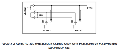

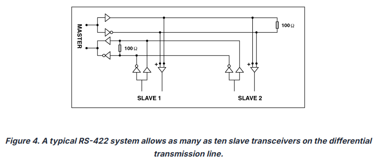

Een RS422 driver kan niet uitgeschakeld worden (tri state) dus die kan je niet parallel zetten.
Uit welk document komt dat plaatje?
Zie bijvoorbeeld: https://www.analog.com/en/resources/app-notes/an-960.html
[Bericht gewijzigd door PE9SMS op (53%)]
Uit : https://www.analog.com/en/resources/technical-articles/guide-to-select…
En dat matcht met wat ik altijd heb gezien als RS422.
Ha, inderdaad grappig. Je kunt er alle kanten mee op.
Hoe verder ik zoek hoe meer varianten ik zie, zowel voor RS422 als voor RS485. Point-to-point, multi-drop, half duplex, full duplex;
Het lijkt erop dat RS422 en RS485 niks zeggen over bus topologie, maar alleen de signaal niveaus en impedanties specificeren. Er zijn duidelijke verschillen in het max aantal receivers op de bus, en op het common-mode bereik.
Maar ik kan de standaard zelf er niet op naslaan. Die zit verstopt achter een betaalmuur
. Jammer.

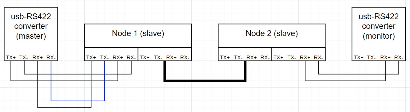

Ik heb n.a.v. diverse antwoorden nog een aantal dingen gecheckt. Met een multimeter heb ik de aders door gepiept; alle kleuren zitten 'hard' aan elkaar.

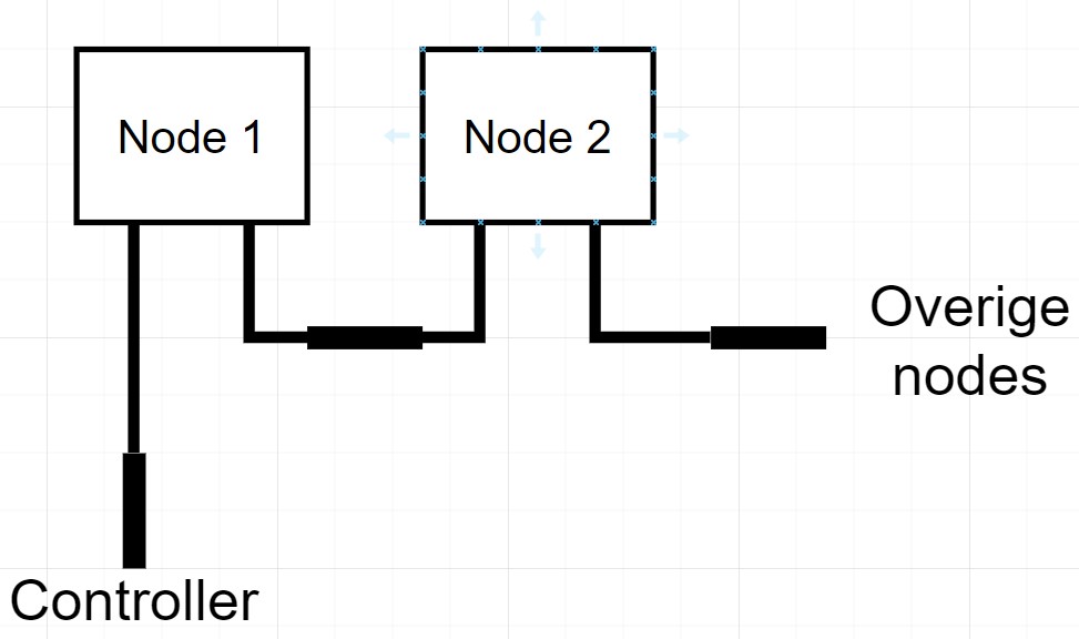

Verder heb ik ter verduidelijking even een simpele overzichtstekening gemaakt van het systeem:
Er gaat dus een uitgaande kabel vanaf de controller naar de node (wat voor de node dus de inkomende kabel is) en er komt weer een uitgaande kabel uit de node die door gaat naar de tweede node, en zo verder.
Per kabel zitten er 6 aders in: +12V, GND, TX+, TX-, RX+ en RX-.

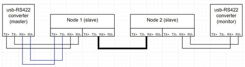

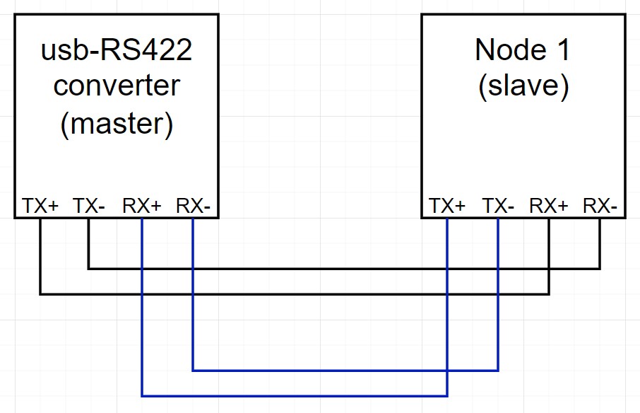

Ik heb een simpele test gedaan met één usb-RS422 converter die de controller vervangt en één node, wat schematisch zo aangesloten is:
Als ik een commando verstuur krijg ik zoals verwacht een antwoord.

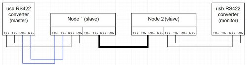

Dan met twee nodes en een extra usb-RS422 converter als monitor:
De verbinding van node 1 naar node 2 is een originele kabel. De overige 'draadjes' zijn originele kabels maar dan met open eind die op een kroonsteen zitten en met andere draden naar de converters gaan.
Als ik nu een commando verstuur met de 'master', dan krijg ik antwoord van node 1 en dus niet van node 2.
Op de monitor zie ik het verstuurde commando door de master. Dat betekent dat het commando wel 'door' node 2 is gegaan maar er blijkbaar niets mee doet?

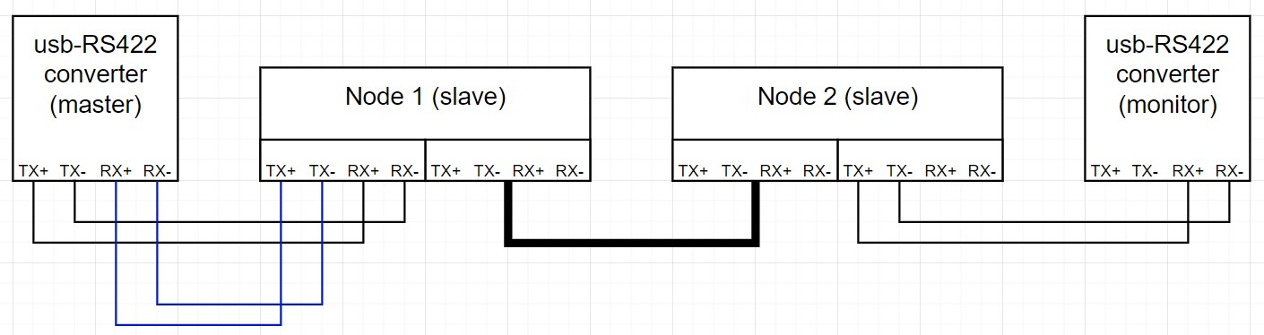

Vervolgens nog gekeken op het TX kanaal van de laatste node:
Hier zie ik op de monitor het antwoord van node 1. Ook hier betekent het dus dat het antwoord door node 2 is gegaan, maar dat node 2 dus zelf niet antwoordt.
Als ik het antwoord bevestig van node 1(dit heb ik gezien bij de originele controller) dan krijg ik -als ik nogmaals het commando verstuur- antwoord van node 2. Die kan ik vervolgens ook weer bevestigen, waarna beide nodes geen antwoord meer geven op het commando.
Ik begrijp nog steeds niet waarom node 1 altijd als eerste antwoordt.

Op dinsdag 6 augustus 2024 15:02:04 schreef Arco:
Dat hangt van de manier af waarop de firmware is geschreven...
Blijkbaar wil men de nodes sequentieel aanspreken, (n, n+1, n+2,...)Als je de monitor op de verbinding tussen node1 en 2 aansluit zul je wel meer data zien... (data in hoeft niet gelijk te zijn aan data out)
Zie de derde afbeelding. Op het eind van de bus zie ik hetzelfde commando als wat ik aan het begin stuur. Feitelijk meet ik al tussen twee nodes, want er kan ook een derde node komen waar nu mijn monitor zit.

Op woensdag 7 augustus 2024 00:24:09 schreef henri62:
@Peter: Je zegt dus dat van 1 NODE (slave) de TX+ links en de TX+ rechts hard aan elkaar hangen? Hetzelfde geld voor TX-, RX+ en RX- aansluitingen?
Klopt, ik heb zojuist nogmaals gemeten met een multimeter. TX+ links en TX+ rechts van een node zitten hard aan elkaar. Geldt ook voor de overige lijnen. D.w.z. de multimeter piept en geeft nagenoeg 0 Ohm aan.

Wat bedoel je met doorlussen? Stel dat de master op de linker kabel van node 1 zit en op de rechter kabel van node 1 zit node 2. De linker kabel is dan de 'inkomende' kabel en de rechter kabel de 'uitgaande' kabel. De master zendt iets vanuit zijn TX op de RX lijnen van de node, in de linker kabel. Dit bericht gaat via de uitgaande kabel, over de RX lijnen, naar node 2.
Het bericht van de master, wat node 1 via zijn RX lijn ontvangt, gaat ook via de RX lijn van de uitgaande kabel naar node 2. Node 1 zendt dus het commando niet door via de TX lijn naar node 2, maar via de RX lijn.

Ok, ik heb zojuist een kleine ontdekking gedaan
Node 1 schakelt de voeding van de uitgaande kabel uit. Alle node's na node 1 worden dus uitgeschakeld. Dit wetende, is het niet zo gek dat alleen node 1 antwoord geeft.
Dat ik aan het einde van de bus/chain wel de commando's kan zien, is omdat de RX en TX lijnen aan elkaar hangen, zoals al gemeld. Maar de elektronica in de node is dus simpelweg uitgeschakeld.
Als de master het antwoord van node 1 bevestigd (zoals ik in m'n eerste post uitleg) dan schakelt node 1 de uitgaande voeding in, zodat node 2 gevoed wordt. Ik heb het verder niet gecontroleerd, maar ik neem aan dat het voor de volgende nodes allemaal hetzelfde werkt. En dus antwoord er per keer maar 1 node omdat de rest of nog uitgeschakeld is of al geantwoord heeft op het commando.
Het kan soms heel simpel zijn, zo blijkt maar weer.
