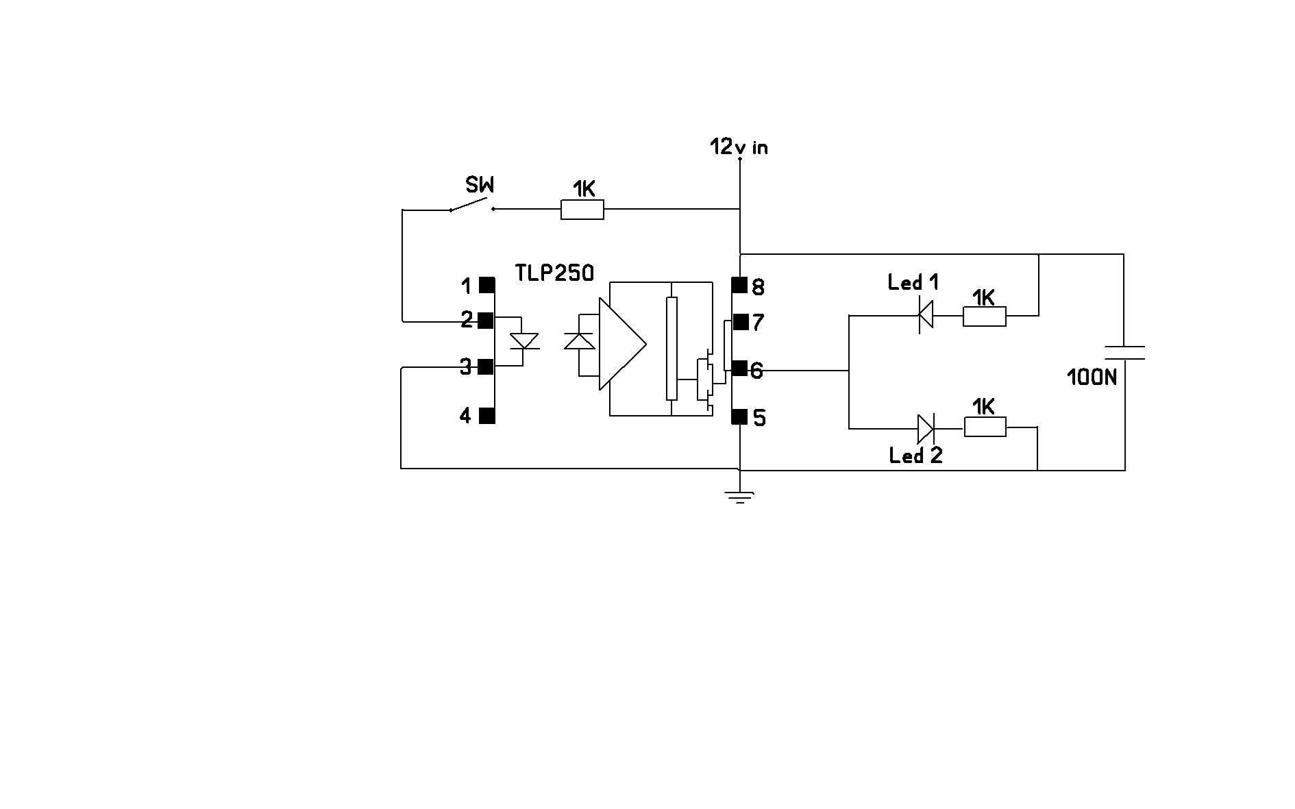

ik heb mij even geconcentreerd op de TLP250 ,en een proef opstelling gemaakt. Wat mij zeer verbaast is het volgende, als ik het geheel aansluit op een 12v bat dan brand led1 verder gebeurd er niets als de sw ingedrukt word 'vervang ik de batterij door een 12v oplader dan dan gaat Led1 uit en gaat Led2 aan als de sw ingedrukt word ?op pin 2en3 staat dan1.3v
nonius
Dat lijkt me weinig, de typische Vf van de diode zou 1.6V @10mA (1.8V max; een minimum wordt niet gespecificeerd in de datasheet). U voedt de LED met ca. 10mA, zoals 'recommended'.
De accu zou een perfecte 12V DC moeten leveren. Een schonere spanning kan bijna niet.
Uit de acculader* komt waarschijnlijk een gelijkgericht AC, dus met 100 keer per seconde 0V uitgangsspanning. Mogelijk dat de control-electronica in het output-deel van het IC hierdoor 100x per seconde ge-reset wordt, en het hierdoor wel goed werkt?
Als ik het zo lees lijkt mij het IC defect. Hebt u een reserve-exemplaar om te testen?
* tenminste, als het een ouderwetse en goedkope acculader is o.b.v. een transformator; bij een moderne acculader o.b.v. een schakelende voeding, met allerlei ingebouwde extra 'intelligentie', gaat m'n redenering niet meer op.

de Ac DC adapter is een nieuw exemplaar en levert exact 12v 400ma ik heb 5 stuks nieuwe TLP250 Ic maar allemaal het zelfde effect.
Ik kan mij niet voorstellen dat ze alle 5 defect zijn. want het doet op de adapter precies wat het moet doen volgens mij.

Een typische led bestaat niet. IN de behuizing zit een IR led. van een IR led is de typische spanningsval zo 1,1V. Als TS 1,3V meet klopt dat perfect met wat je van een IR led mag verwachten.
Toch denk ik dat de accu zelf niet in orde is, want op een acculader/voeding werkt het wel goed.
Maar het kan ook iets met de opbouw zijn. IK weet niet of TS het op een breadbord heeft staan. Maar zelf heb ik alleen maar slechte ervaringen met breadbord. Er was altijd wel ergens iets wat geen contact maakte en uiteraard nooit op dezelfde plaats.
Dat zijn ze ook niet. Als de TLP250 uit is moet led 1 branden en als die aan is moet led branden en moer er 1,1V - 1,5V over pin 2 en 3 staan. En 1,3V perfect in het midden.
De voedingen 12V @ 400mA is dan ook goed maar je accu daar lijkt iets mis mee te zijn. Maar dat kan ook een draad zijn naar de accu die heel slecht contact maakt.

Het moet al wel een hele beroerde accu zijn wil hij de 10 mA voor de LED aan de input, en de 10mA voor de output LEDs (plus waarschijnlijk nog een paar mA voor het IC zelf) niet kunnen leveren, dus dat lijkt me niet waarschijnlijk.
En als 5 IC's hetzelfde probleem vertonen.... het zou theoretisch kunnen, maar ook onwaarschijnlijk. Inderdaad, problemen met breadboards (ik gebruik ze zelf nooit, heb een schurfthekel aan die ellendige dingen, ik heb er teveel tijd mee verklooid met problemen zoeken die uiteindelijk altijd aan het breadboard bleken te liggen) kunnen het ook zijn. Desnoods de schakeling eens op een ander plekje op het breadboard opnieuw proberen op te bouwen.
Ook aansluitdraadjes (zoals de beroemde Ali-setjes met 10 krokodillesnoertjes in rood/zwart/groen/geel/wil, zijn berucht. De draad is uiterst dun en de krokodilklemmen maken nauwelijks contact met de draden.
Maar ik zit hier te speculeren en te raden, terwijl een fotootje van de opstelling van OP al veel uitsluitsel kan geven. Ook wat ik vermoedde dat een acculader was blijkt dus gewoon een DC-adapter te zijn.
Als TS de batterij vervang voor een 12V oplader dan werk het IC verder exact zoals het hoort te werken.
Als er ergens een draadbreuk of zeer slechte verbinding is dan kan 10mA ineens een probleem zijn. Maar het kan ook gewoon een probleem ergens anders zijn. Maar die problemen zijn er dan weer niet als TS de oplader gebruikt
Op de foto lijkt het dat de rode en zwarte aansluit ogen elkaar raken. En anders zitten ze heel erg dicht bij elkaar. Gaat het dan niet overspringen ?

Ok, gelukkig geen breadboard en krokodille-snoertjes, dus dat kunnen we dan alvast uitsluiten als oorzaak van het probleem.
Batterijtjes allemaal goed vol? Zakt de spanning niet in onder belasting? (meten!) Want deze print trekt duidelijk meer stroom dan de eerder veronderstelde 25mA van slechts de TLP250 met LEDs.
Niet direct gerelateerd aan uw probleem, maar voor mijn gevoel zijn de bedrading, de laselectrodes, de accuklemmen, de bedrading van de FETs en de koeling van de FETs zeer licht, maar misschien zit ik ernaast, ik heb geen ontwerp-berekeningen ervan gemaakt.
Hoeveel stroom bent u precies van plan te gaan schakelen?
U zou ook eens kunnen proberen om een proeflas te maken, door de TLP250 eventjes weg te laten en de FETs rechtstreeks in te schakelen met +10...+12V op de gates. Dan heeft u direct een beeld of het vermogensdeel van de schakeling zwaar genoeg gedimensioneerd is.

Fred101: z'n schakeling lijkt wel gewoon te werken op een 12V DC-adapter, zoals Benleentje al enkele malen opmerkte. Ervan uitgaande dat uit die adapter een mooie 12Vdc komt, lijkt het er dan op dat de TLP250's gewoon in orde zijn, maar dat er iets mis is met het batterijpack en/of de aansluitdraden. Maar dat kan OP snel eventjes meten met een DMM met batterij onder last.
En het probleem is zo simpel/beperkt tot een klein deel van de schakeling (TLP250, voeding, voedingsdraden) dat het probleem door systematisch foutzoeken en uitsluiten snel gevonden moet kunnen worden. Inderdaad, een proefopstelling kan de zaak ook flink versnellen.

die proef opstelling is gemaakt voor de TLP250 lees mijn post,ik ga ook nog een paar ic bestellen (niet in China) .Ik heb de bat vervangen voor een 12v 7AH Accu maar ook het zelfde verhaal.
@Bertjebuk. Lees je wel wat er geschreven word?
Ik heb je al een aantal keren verteld dat er niets met je IC's aan de hand is die zijn gewoon goed en werken zoals het moet.
Er is wel iets mis met je 12V accu.
Dat is precies zoals het moet en je IC's zijn goed.
Welk zelfde verhaal? Als er 1,3V over pinnen 2 en 3 komt te staan dan is dat gewoon goed.
