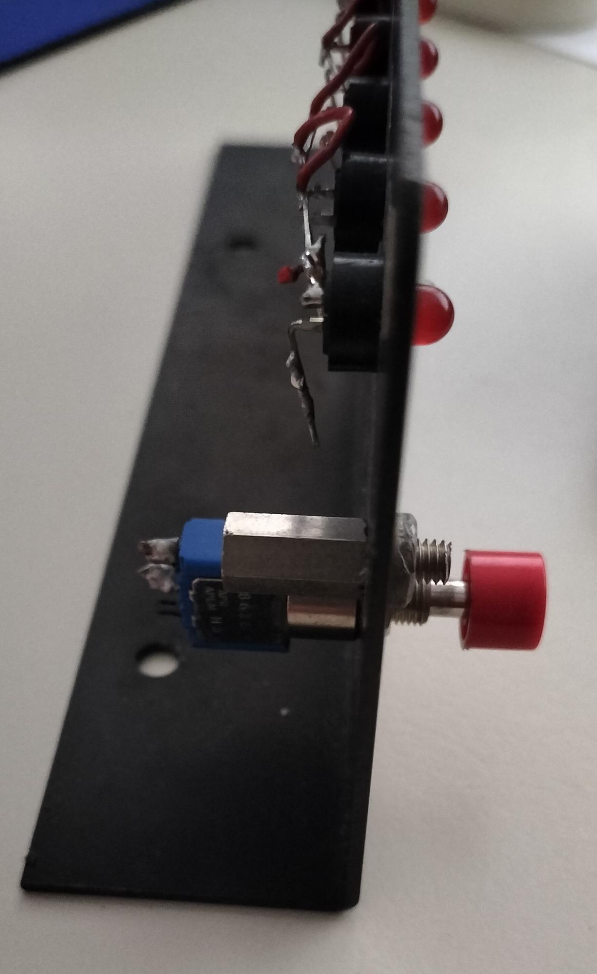

Wie herkent dit paneel?
Dit paneel is al vele jaren in mijn bezit, de LED's heb ik er ooit ter decoratie zelf in gezet net als de drukknop.
Het is een L-vormig stuk metaal met verder niets erachter. Waarschijnlijk een keer van een radio-onderdelenmarkt meegekomen.
Was gewoon benieuwd of iemand het eerder ergens gezien heeft.
henri62
Doet me denken aan een hand invoer van een CPU bootloader of iets van een antieke PLC. Net zoals van een PDP computer?

Zo heb ik er ook nog eentje. Ooit gekocht op de markt in Rosmalen, nooit geweten waarvan het is. Lampjes zijn origineel, de rest niet.[bijlage]
Gezien de opbouw van het paneel en de teksten denk ik aan een geheugentester. Wellicht voor oude mini computers. Ik vermoed dat het dan om ringkerngeheugen gaat. Zeker als ik naar de beperkte adresbus kijk. (Mijn PDP8 machines hebben ook maar 15 bit aan adresseringsruimte) Er zijn wat schaarse 24 bit computers geweest, maar jouw paneel heeft 25 databits. Misschien iets met een parity check? Is er niet ergens nog een merkje op te vinden? Of zit er iets van een originele PCB achter?
... en dan heb je ook nog een Electrologica X1: een 27-bit machine met 15 bits adresruimte...
Op dinsdag 10 september 2024 23:25:18 schreef Proxxima:
[...]Gezien de opbouw van het paneel en de teksten denk ik aan een geheugentester. Wellicht voor oude mini computers. Ik vermoed dat het dan om ringkerngeheugen gaat. Zeker als ik naar de beperkte adresbus kijk. (Mijn PDP8 machines hebben ook maar 15 bit aan adresseringsruimte) Er zijn wat schaarse 24 bit computers geweest, maar jouw paneel heeft 25 databits. Misschien iets met een parity check? Is er niet ergens nog een merkje op te vinden? Of zit er iets van een originele PCB achter?
Bij een excerciser denk ik (ook) aan harde schijven, maar ringkerngeheugen klinkt niet gek.
