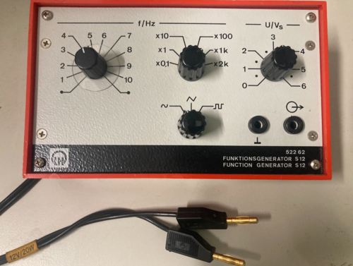

Op een middelbare school gebruiken we de volgende functiegeneratoren:
Dit is een Leybold S12 uit circa 1990 of eerder. Nieuw model hier.
Deze functiegenerator bevat de bekende XR2206 en kan op de uitgang 12Vpp @8ohm sturen, volgens de moderne handleiding. Voeding met 12V AC.

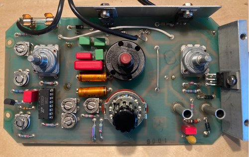

Print:
Niets bijzonders dus, maar voor mij ook niet makkelijk vervangbaar, want ik wil in de klas dezelfde apparaten gebruiken.
Ik heb een defect exemplaar. "Geen uitgangssignaal". Open schroeven en nameten levert op:
- Geen duidelijke C's kapot oid. Alles lijkt in orde.
- Een beetje ruis op de +9V en -9V.
- Signaal op de uitgang van XR2206 lijkt goed.
- Signaal aan de ingang van de eindtrap (3A opamp) lijkt goed. Geen uitgangssignaal.
Ik neem dus aan dat de uitgangsopamp stuk is. Dit is een Siemens TCA 365B.
Niet meer verkrijgbaar. In een nieuwere versie van deze functiegenerator, met dezelfde print/kastje zit een STM L165 die bij voti verkrijgbaar is.
Makkelijke optie is om die L165 te kopen en erin te solderen. Maar om te voorkomen dat ik wat willekeurig erin/eruit ga solderen en het probleem niet oplos, ben ik eigenlijk opzoek naar een schema of meer info.
Kent iemand dit apparaat? Schema? Is het een "bekend ding" op basis van een bekend schema?

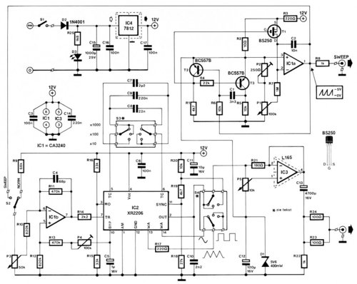

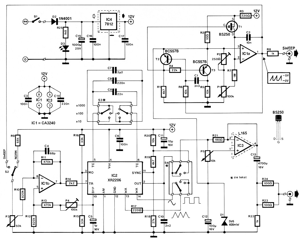

Ik heb ooit mijn eerste functiegenerator gebouwd op basis van de XR2206 en de L165, een Elektuur-ontwerp.
Het schema en de beschrijving staan o.a. in 'Meten in de electronica' (2e uitgave), Elektuur. Zie link voor het artikel wat ik bedoel: https://www.robkalmeijer.nl/techniek/electronica/electronicabladen/ele…
In de 1e uitgave van 'Meten in de electronica staat een vrijwel zelfde ontwerp, maar dan niet met de L165 als vermogensopamp, maar een discreet opgebouwde balansuitgangstrap.
Als uw S12 niet identiek is aan het Elektuur-ontwerp, dan zal het er in elk geval toch behoorlijk sterk op lijken (het sweep-gedeelte lijkt bij uw apparaat in elk geval niet geïmplementeerd te zijn). De TCA365 zegt mij niets, maar toen ik op uw foto het 5-potige IC op het aluminium-koelblok zag zitten was mijn eerste gedachte 'L165'. Pas bij het doorlezen van uw post werd me duidelijk dat het bij u dus om een ander IC gaat.
U zou zelf even kunnen kijken in de datasheets van de TCA365 en de L165 of ze overeenkomen met elkaar (of de IC's pin-compatible zijn).
Zie datasheets van beide IC's in bijlage. Voor zover ik het snel kan zien lijken ze pincompatible qua pin-out, maar ik heb de datasheets niet tot in detail doorgespit. 'Left as an exercise for the reader'....
Het apparaat is simpel genoeg dat het schema gewoon met de hand op te tekenen is aan de hand van het apparaat.

Eens. Maar eerlijk gezegd is het mij nog niet echt gelukt.
Wel een poging gedaan om het schema van de eindtrap te herleiden: Foto gemaakt van voor en achterkant print en die uitgeprint vergroot op A4, om zo makkelijk de spoortjes te volgen. Maar ik herken niet alle componenten en ik twijfel of het klopt. Het deel van de voeding zit ook deels onder de grote elco's (achterop de print gemonteerd).
Ik twijfel of mijn werk wel klopt.
Dat is ook een reden om het schema te vragen: Niet alleen uit gemakzucht, maar om zeker te weten dat het klopt. Dat analyseert een stuk makkelijker.
Op woensdag 11 september 2024 18:03:25 schreef nonius:
Ik heb ooit mijn eerste functiegenerator gebouwd op basis van de XR2206 en de L165, een Elektuur-ontwerp.Het schema en de beschrijving staan o.a. in 'Meten in de electronica' (2e uitgave), Elektuur. Zie link voor het artikel wat ik bedoel: https://www.robkalmeijer.nl/techniek/electronica/electronicabladen/ele…

Ik ben bezig met het schema van de eindtrap te herleiden.
Ik heb de verbindingen opgeschreven en kan het schema tekenen. (Zal ik hier plaatsen, zodra het er netjes uitziet).
Maar ik herken niet alle onderdelen:
- de twee diodes zijn goed herkenbaar, geen twijfel.
- C1 C2 en C3 zijn condensatoren. Weinig twijfel. Waarde staat erop.
Maar dan:
- R1 is dit een weerstand of een condensator? Waarde? (6 kleurbanden?)
- R2 idem, 5 kleurbanden
- ???? wat is dit onderdeel? Het onderdeel geleidt. Ik heb even een werkend exemplaar doorgemeten en daar geleidt het onderdeel ook. Een spoeltje?
De rode vierkante condensator C2 zit met links aan GND en rechts aan dit onderdeel ??? en de andere kant van dit onderdeel zit aan de signaal uitgangsbus. (De uitgangsbus zit ook nog met een diode aan +9V en andere diode aan -9V).
R1 lijkt op andere onderdelen op de print die vrijwel zeker weerstanden zijn. R2 wijkt af.

Dank! Drie weerstanden dus.
Ik heb het schema in klad, zal het netjes maken en hier plaatsen.
Maar het is een variant op deze:
(fig 1 uit L165 datasheet. "Application: Gain > 10")

Voordat u het schema in het net maakt, vertel eerst eventjes welke waarde u denkt dat R1 heeft. Ik geef het 50% kans dat u de juiste waarde heeft
Op donderdag 12 september 2024 22:25:22 schreef nonius:
10K ohm.
henri62
Helaas U gaat niet door voor de koelkast.
Draai de kleuren om.
[Bericht gewijzigd door henri62 op (30%)]
Ik ben niet overtuigd.
Als ik bij de rode band (van boven naar beneden op de foto) begin, dan is de tolerantieband "zwart" en die bestaat niet in de gelinkte tool.
Verder zijn er diverse weerstanden elders op de print die ook de rode band aan het eind hebben met bruin ervoor.
Dat lijken allemaal metaalfilmweerstanden 1% 50ppm/K uitdezelfde reeks/fabrikant. De waarden lijken consistent met een E-reeks. Als ik bij de rode band begin, dan komen er rare waarden uit.
Maar ik laat mij graag uitleggen hoe het werkt, in plaats van een badinerend quizje.
(Ik ben ook wel bereid om de weerstand los te solderen voor de prijsuitreiking
miedema
Ik denk ook dat R1 10k is. De laatste rode ring betekend inderdaad 50ppm tempco.
Maar de oplossing is simpel: bij twijfel gewoon even Ohm meten
Natuurlijk meet je dan "in circuit", dus er staan andere impedanties parallel. Maar je hebt wel een indicatie (orde van grootte).
Meestal voldoende om te weten of je aanname klopt.
Wil je de weerstandwaarde precies weten, dan soldeer je even 1 pootje los.
Dat "in circuit" Ohm meten levert meteen fout zoek informatie op. Zo kun je er achter komen dat b.v. een weerstand open is, er een sluiting of geen verbinding is.
Op vrijdag 13 september 2024 08:23:39 schreef miedema:
Ik denk ook dat R1 10k is. De laatste rode ring betekend inderdaad 50ppm tempco.Maar de oplossing is simpel: bij twijfel gewoon even Ohm meten
Pootje los solderen heb ik nu geen tijd voor, maar:
9,8K ohm "in circuit" met een vage multimeter die een 10K 5% weerstand als 9,9K ohm meet.
Dus weer een stem voor 10K. (De andere kant op zou 212 ohm zijn)

Op vrijdag 13 september 2024 18:33:50 schreef maartenbakker:
Ik neem aan dat je ook meteen hebt gekeken of de onderdeelwaarden voor de verschillende IC's hetzelfde zijn?Dan zou je eventueel een paar L165 op voorraad kunnen nemen, want ondanks de beveiligingsdiodes op de uitgang zal er wel eens vaker eentje sneuvelen.
Goeie tip, op het eerste gezicht is/was de wel zo, maar...
Precies de weerstand R1 waar we het telkens over hebben is anders. Dus de weerstand in de terugkoppeling.
Ingezoomde foto:
De weerstanden zijn duidelijk van een andere serie/fabrikant.
Over de verticale weerstand meet ik 4,6 kOhm in circuit.
Lijkt mij geel-paars-zwart-bruin (met bruin voor 1% tolerantie): Dus 4,7 kOhm
De horizontale weerstand meet ik in circuit als 23 kOhm
Lijkt mij oranje-zwart-zwart-rood: 30 kOhm
Is vast in de andere ook 30 kOhm zoals @nonius al schreef.
Moet ik aanpassen in schema.
En dus wellicht vervangen/aanpassen als ik een L165 monteer.
Maar ik wil eigenlijk een (beter verkrijgbare) LM675 proberen.
