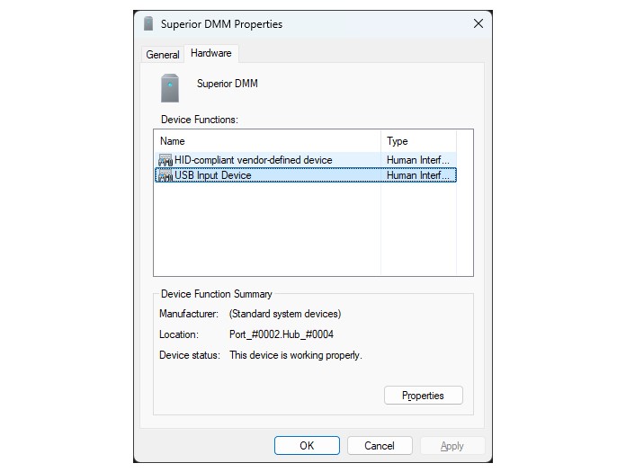

Mijn BM869s lees ik via een BU-86x datakabel en de bijbehorende software (gedownload van de Brymen site) uit. Dit werkt prima als ik een Win10 computer gebruik, wat ik heb getest op een oudere desktop en een oude laptop. Op Win11 krijg ik het niet aan de praat. Installatie van de driver en de software als admin gedaan.De datakabel wordt wel gezien, maar de logging software vindt die niet. Werkt het bij iemand anders wel?

Nog een beetje verder gepuzzeld:
Hardware/poort: Op beide computers wordt de kabel door apparaatbeheer het zelfde gezien:
- Human Interface Device
- zelfde driver (Microsoft 21/06/2006, 10.0.22621.4111)
- service: HidUsb
- Bus reported device description: "Superior DMM"

Andere Win11 computer (Surface Pro 7 van mijn vrouw):
- zelfde gedrag als bij mijn eigen laptop: kabel wordt wel gezien als "Superior DMM" maar niet herkend door het Brymen programma, ook niet als ik compatibiliteitsmodus (Win7) gebruik.

Heb je daarbij de driver voor de kabel los geinstalleerd? Welke driver wordt er in apparaatbeheer aangegeven?
Als de VID_0820&PID_0001 is dan is het geen "normale" PL2303. Enige wat ik kont vinden is een PL23D3 HID to SPI converter, maar HID devices hebben geen driver nodig omdat dat al in Windows zit.

Ik kan me niet herinneren dat ik iets anders heb gedaan dan gewoon het programma installeren. Bij de drivers worden alleen de standaard Microsoft drivers genoemd.

Bij mij wordt de 'location' net iets anders aangegeven: Niet (zoals bij jou) rechtstreeks de poort, maar 'on USB input device'. EDIT: op de Win10 computer is het ook zo weergegeven.
