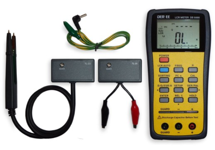

CrossFireX
Die twee guards moeten wel ten alle tijde gebruikt worden getuige hun schema.
Er staat ook Hpot en Lpot bij op aansluitingen. Het is vijfdraads zoals fred zegt denk ik.

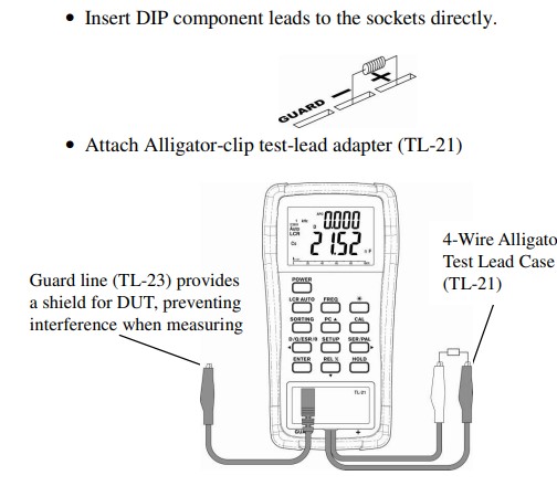

Heb wat zitten neuzen in de manual en daar wordt niet veel toegelicht of is het met andere woorden niet echt duidelijk. Bij die andere toestellen (merken) trouwens ook niet. Bij een megger wordt voor het meten van zeer hoge impedantie's de guard aangesloten op de mantel van de te testen kabel (DUT) om zo de kruipstromen die kunnen gaan vloeien door onzuiverheden af te leiden zodat ze niet door het meettoestel gaan en dus de meting niet beïnvloeden.
Bij deze toestellen (lcr meter) is het niet echt duidelijk, wordt de guard dan aangesloten aan één van de geleiders van de condensator (DUT)?
Wellicht is er op YT een PCB layout te vinden van de meter. Er zijn lieden die de apparatuur tot op het bot verkennen.
Robbe de Smet
https://www.ietlabs.com/pdf/Manuals/DE_5000_im.pdf
Bij de DE 5000 is het ook niet echt duidelijk beschreven wat te doen met de guard. Bij het meten van hoge impedanties veronderstel ik dat het aan de behuizing komt, net zoals bij een megger, hoewel er bij die smd niet te veel plaats is om dat te doen. (tekening 2).
Maar waar aan te sluiten bij een capacitieve meting?

hier in dit filmpje doet de beste man een 'simulatie' van hoe die guard verbonden is. De guard zendt hetzelfde signaal mee als de signaal draad. Ze staan dus op hetzelfde potentiaal. De guard draad loopt dus mee met de signaal draad maar is maar langs één kant aangesloten. Dat is ook wat ik uit medeforum lid Fred101 zijn toelichting kon uitmaken. Hij doet ook een meting met en zonder guard en geeft wat begrijpelijke theorie mee.
https://www.eevblog.com/forum/reviews/der-ee-de-5000/
Die extra guard aansluiting met crocoklem van die TL 21 adapter die zou aan aarde worden aangesloten, en blijkbaar is deze ook groen/geel (zie foto) wat er zou kunnen op duiden dat dit de veronderstelling is. Verder geen uitleg over, ook niet in de handleiding.
https://www.youtube.com/watch?v=2Vtcw6DxXiI&t=319s
en hier in bovenstaande filmpje een toestel (hantek 1833C) waarvan er geen signaal mee gezet wordt op de guard en waarvan de beste man in het filmpje zich dan ook afvraagt wat de functie is van de guard bij dat type toestel. Hij krijgt zelfs geen uitleg bij navraag aan de constructeur.
Kortom, ik had toch wel wat meer uitleg verwacht in de diverse handleidingen van de meettoestellen. Ze gaan er te vlug vanuit dat de gebruiker van deze toestellen zomaar de materie begrijpt.

Ik gebruik de GUARD om de kast waar het sample inzit te aarden.
Op deze wijze wordt de spanning die opgebouwd kan worden door de lekweerstand tussen de geleiders vereffend.
Een GUARD is dus een bewaker die de CM (common mode) opheft.
