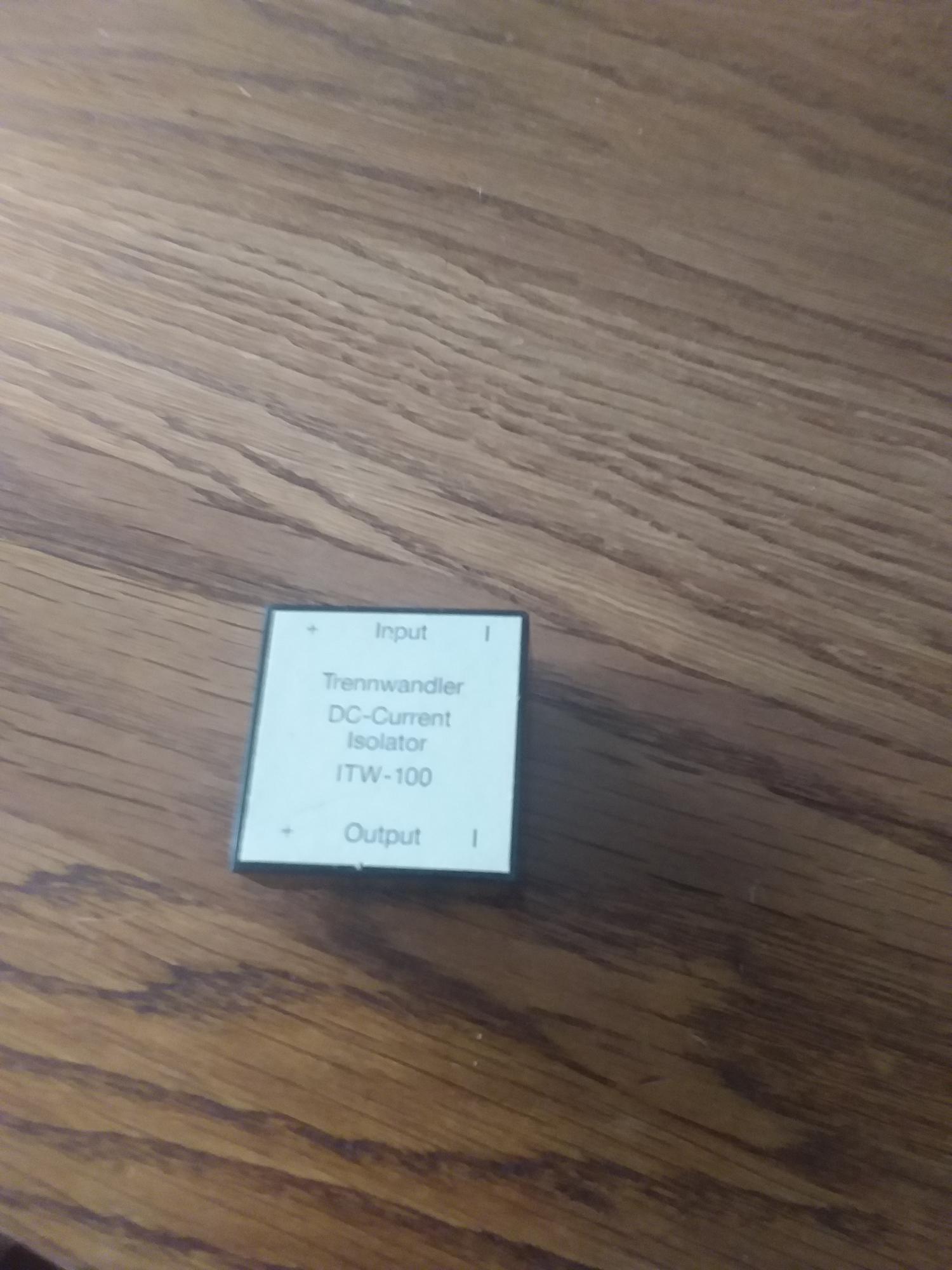

Collegae,
Al spittende in een van vier bakken met de tekst:,,divers" kwam die kleine blokje te voorschijn.
Op internet gezocht; niks
CO zoekmachine geraadpleegd; niks
Het kleinoodje ligt daar vermoedelijk al vrij lang dus ,neem de tijd.
Paulinha_B
Een dc-dcomzetter, toch? En galvanisch gescheiden, zo interpreteer ik althans het "Trenn". Er mochten wel eens spanningen hebben opgestaan, en max. vermogen. Geen wonder dat niks over te vinden was, met zo weinig info.

https://nl.rs-online.com/web/p/dc-dc-converters/1672168
HenryS; precies, zoals mijn oude docenten Barendse en Zeijlmaker al verkondigden...meten is weten.
De ingang heeft een capaciteit van 10 uF
De uitgang 19 uF.
Er is tussen de ingang en uitganggeen ,,geen" connectie te meten.
De ingang op 15 volt gelijkspanning levert aan de uitgang 15.08 volt gelijkspanning.
De I ingang is dan 1 mA.
Bij belasting tot 50mA verandert er aan de beide spanningen niets.
De I in gaat dan naar 52mA
Als het echt een stroom isolator is dan verwacht ik iets voor 4-20mA loops.
20mA in = 20mA uit, spanningen zijn daar in de regel 24V

Op donderdag 21 november 2024 19:47:54 schreef Henry S.:
Eerst meten of niet gewoon twee spoelen zijn.
Als er op staat dat het DC-DC doet? Ja, er staat maar 1 DC opgeschreven, maar in en out hebben beide een plus en een min.
En een spoel van plus naar plus en een van min naar min kan ook niet, waar blijf je dan met het "Trenn"aspect?

Sine; ga ik proberen.
20 mA in ook 20 mA uit?
Overigens heb ik geschreven dat een connectie tussen in en uit.. dat is verkeerd genkteerd. Er is geen connectie te meten tussen de in en de uitgang. Inmiddels gecorrigeerd.
Paulinha_B; dat ,,trenn" is in Duits waarschijnlijk trennen en dat is scheiden.
Ik begrjjp hieruit dat de ingang galvanisch is gescheiden van de uitgang.
Zojuist even het blokje aan een stroombron gehangen.
De secundaire kant van het blokje verbonden met een ohmse belasting.
Eerst onbelast Iin 0 mA Uin 14,5 V Iuit 0 mA Uuit 13,5 V
Kortgesloten 10 2,56 10 15 mV
2 K ohm 5,6 13,5 5,5 10,5 V
6 K 2,1 14,2 2 11,5
10 K 1,3 14,3 1,2 11,6
De secundaire kant van het blokje verbonden met een ohmse belasting.Eerst onbelast Iin 0 mA Uin 14,5 V Iuit 0 mA Uuit 13,5 V Kortgesloten 10 2,56 10 15 mV 2 K ohm 5,6 13,5 5,5 10,5 V 6 K 2,1 14,2 2 11,5 10 K 1,3 14,3 1,2 11,6
Iin:Iuit blijft 1:1
