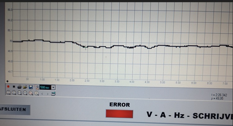

Ik ben door een ex collega benaderd of ik wat wilde meten bij een agrarisch bedrijf, de bewoners hebben problemen met de net frequentie sinds er een accu bank staat met een powermodule.
De standaard situatie was een aansluiting van 3 X 80A, die is terug gebracht naar 3 X 25A. De powermodule moet de rest opwekken, er staan twee windmolens op het terrein en er liggen zonnepanelen op stal – 2. De accu’s worden geladen via de windmolens of de zonnepanelen en als er weinig verbruik is worden de accu’s geladen via het net en voor nood via de generator set. De generator achter de tractor wordt eigenlijk niet meer gebruikt, maar zou in een situatie waarbij de powermodule en de net aansluiting in storing staan nog voor noodstroom kunnen dienen.
Hieronder het kabelplan van het bedrijf.
Maar nu het probleem.
Sinds de powermodule er staat hebben ze een enorm probleem met de net frequentie, eigenlijk in ieder gebouw. De verlichting knippert, motoren veranderen van toeren, er gaan dimmers stuk, er gaan airco’s stuk, er is een ventilatie box stuk en ga zo maar door. Er zijn ook momenten dat er niets aan de hand is, het probleem is dus heel grillig. De bouwer van het systeem is er al verschillende malen bij geweest, maar krijgen het niet op gelost en vertikken het om er hulp bij te halen. Als zij de frequentie meten, “met een Fluke meter” meten ze 50Hz. Ze hebben met een scoop meter gemeten en dan zien ze wel wat rommel op de sinus, vooral in het stijgende en dalende gedeelte van de sinus. Dus ik ben daar na de vraag van mijn ex collega ook eens gaan meten en ik meet iets heel anders. De meter die ik gebruik is een gekalibreerde Voltcraft VC840, deze meter kun je aan de pc hangen en daar een schrijver mee laten schrijven.
Ik zal eerst een Hz meting laten zien die ik thuis gedaan heb.
De meting varieert tussen de 50.2 en 49.95Hz, prima dus. Maar nu de meting bij het bedrijf en daar zag ik iets heel anders dan de waarde die de bouwers van het systeem gemeten hadden. Zie hier het resultaat.
Hier fluctueert het aantal Hz tussen de 50 en +/- 80Hz met uitschieters naar 100Hz, dat zijn wel hele korte pieken maar toch. Persoonlijk vind ik dit vrij ernstig en ik begrijp dat er apparaten stuk gaan.

Dit verhaal is toch alleen maar mogelijk als het hele systeem in eilandbedrijf draait. Als het systeem net gekoppeld is, en de frequenties lopen niet in de pas, gaan alle zekeringen er uit. Ik vermoed dat alle stroomopwekkers + het net de DC-bus voeden. Alle verbruikers worden dan via de omvormers gevoed. Deze zijn blijkbaar niet in staat om onder alle omstandigheden de stabiliteit van het eilandnet te garanderen.
Ik vermoed dat de windmolens daar verantwoordelijk voor zijn en datdie omvormer normaal net gekoppeld is en dus gedwongen om sychroon te blijven maar dat nu niet kan of lukt
Welke instellingen staan erin en welke netmeter wordt er gebruikt?
(stroomtrafo's of direct gemeten, en hoe snel is de interval hiervan?)

In power assist lijkt mij het voor een Victron heel moeilijk zo niet onmogelijk om de 50hZ te veranderen daar is het net veel te sterk voor.
Er zijn vele tests mogelijk bv djsmiley al zegt hoe wordt het ingaande vermogen gemeten?
In powerassist heb je een goede meter nodig.

Ik zal eerst een Hz meting laten zien die ik thuis gedaan heb.[bijlage]
Het lijkt me dat die meting niet kan kloppen. Hoe wordt die grafiek precies omgebouwd?
Mijn idee is dat er veel troep op het interne net staat, dat daardoor je meting de fout in gaat en misschien ook wel schade veroorzaakt wordt en/of de regelmechanismes van de victrons of solar/wind inverters van slag raken.
Als die andere partij ook al met een scoop rommel op een belast net ziet moet het best heftig zijn. Ik zou een portable AM radiootje meenemen bij een volgend bezoek, als storingsdetector.
De meter hangt aan een schrijver op de PC. De meting klopt wel, in die zin dat het geen 50Hz is. Maar vaak meet je ook hele periodes wel gewoon 50Hz. Er zit daar gewoon iets goed fout.
Dat er veel troep op zit is wel duidelijk en dat is ook het probleem, waar komt dat vandaan. Het is ontstaan sinds de powermodule er staat.
Maar die andere partij doet er niets aan. Die partij is trouwens de installateur.
