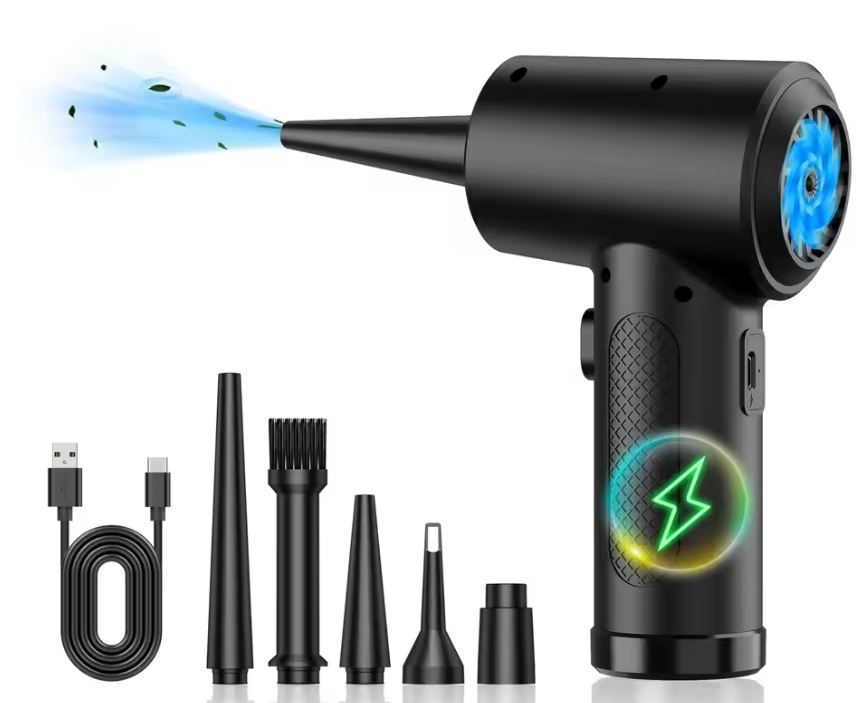

Een spuitbus met perslucht wil ik nog wel eens gebruiken om stof van printen te blazen. Nu is zo'n spuitbus relatief duur, milieu-onvriendelijk, en volgens mij ook niet gezond (er zit geen lucht in, maar een chemisch goedje).
Iemand wees me op het bestaan van oplaadbare apparaatjes die hetzelfde claimen te doen. Wel met een hoog toerental (vaak > 50k rpm), dus ik vraag me af hoe lang ze meegaan. Een voorbeeld:
Heeft iemand van jullie wellicht ervaring met zo'n apparaatje ?
Groetjes, Roland.
Dat is gewoon de blaasfunctie op je stofzuiger maar dan met een soort haardroger zonder verwarming.
Het kan werken, maar als het van Temu komt dan weet je al vantevoren dat het ding harder zuigt dan dat het blaast....
Een vervanger voor een spuitbus met "perslucht" is echte perslucht.
Zeker als je het vaak gebruikt is een compressor(tje) de beste optie. Bij voorkeur een olievrije variant.
Statische druk is meestal erg weinig vergeleken spuitbus en compressor.
Daarbij kun je sowieso beter afzuigen i.p.v. het stof alleen maar te verplaatsen door het ergens anders heen te blazen...
Combinatie zuigen en kwast of zuigen en blazen is het beste.
De hoge statische druk probeert dit apparaat te bereiken met de juiste fan (hopelijk) en een nauw mondstukje. Een stofzuiger met blaasfunctie en een nauw mondstukje werkt ook goed, maar heeft een hoger verbruik en op veel moderne stofzuigers zit geen blaasfunctie.

Op donderdag 26 december 2024 12:28:31 schreef maartenbakker:
Is zo te zien een axiale fan, die is sowieso slecht in statische druk opbouwen...

Die kleine batterij blazertjes zijn niks waard, goed om je toetsenbord even te kuisen. Links laten liggen! En inderdaad ook een proper kwastje erbij en soms ook nog een stofzuiger. En bij kleine ventilators de ventilator zelf voorzichtig met IPA en schuimstokje op poetsen, dan houd ie minder lawaai. Stof zet zich altijd vast op de ventilator zelf, dus die mag je ook niet vergeten.
En met stof erop vast draait ie niet stabiel meer, dus meer lawaai en snel kapot.
Ja dat is hiervoor een beroerde keuze dat gaat en stuk beter met een axiale fan zie ook de link hierboven

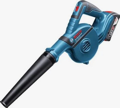

Ja die zijn goed voor wat losliggend stof, je hebt echt perslucht nodig wil je vastgekoekt stof los krijgen... Dat kan je niet met zo een toestelletje, niet krachtig genoeg. Perslucht blijft het beste om iets proper te krijgen.
Grote kasten of PC uitblazen als het vlug moet en er geen plaats is voor compressor, dan gebruik ik dit dat is tenminste krachtig genoeg. Ook hier ventilators beschermen met dit ding.

Yep daarom die Bosch gekocht, daar zitten ook fijne stukken bij met kleine blaasmond, en toerental regelbaar. Die hebben we natuurlijk gekozen omdat we ook andere apparaten hadden van Bosch op 18V.
Dan is zo een mini compressor zonder olie ook een optie, genoeg voor wat karweitjes en goedkoop.
