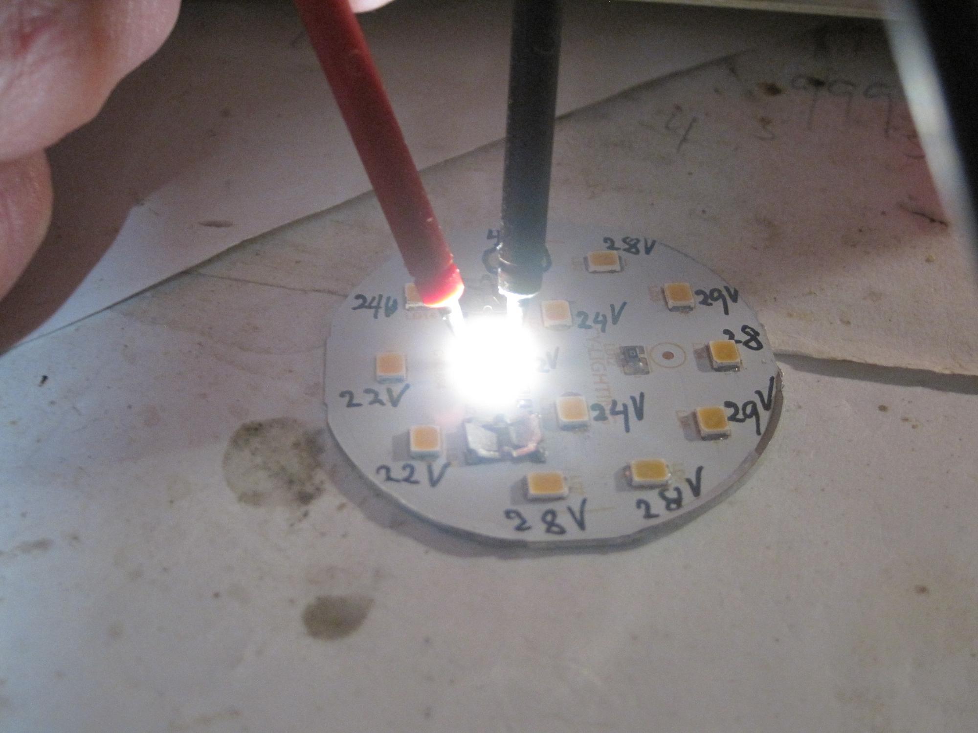

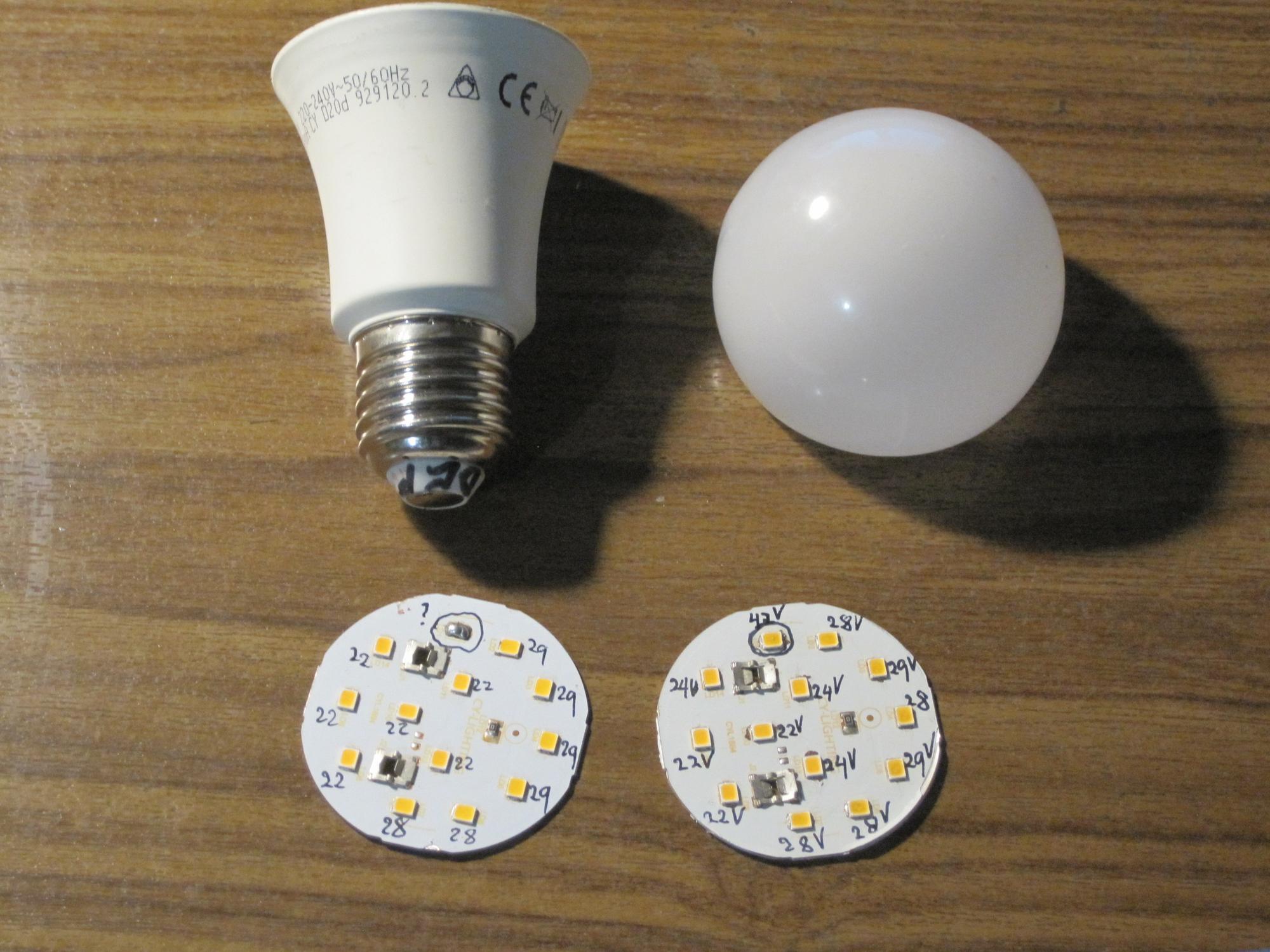

Nou heb ik de onhebbelijke gewoonte om electronica te slopen en te recupereren. In één geval heb ik zelfs de lamp proberen te repareren door de defecte LED te verwijderen en te overbruggen met soldeertin. Deze reparatie was om een andere reden (m'n eigen fout) niet succesvol, omdat ik later de voeding beschadigd had (draadje losgetrokken).

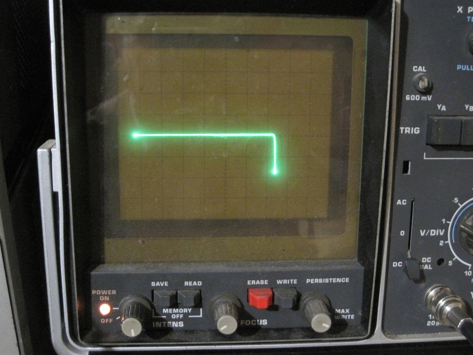

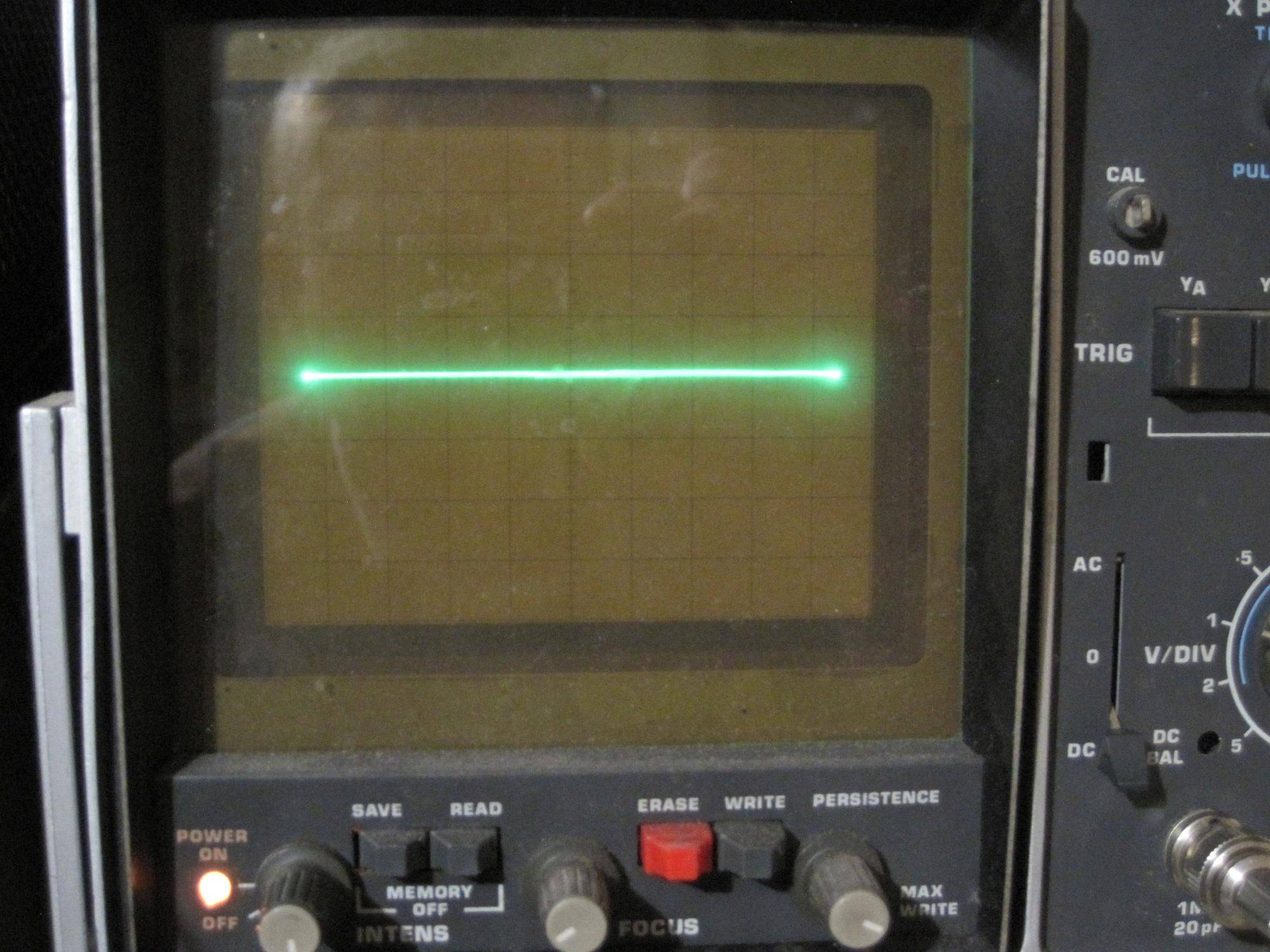

Ik had daarom nog twee identieke LED-printen (van betreffende LSC lampen van de Action) in de rommelbak liggen die ik zojuist allebei aan wat metingen heb onderworpen. De metingen zijn gedaan met de, deze kerstdagen gereedgekomen, 'Huntron Tracker' kloon, curve-tracer, signature-analyzer, of hoe men het apparaat ook wil noemen. De metingen zijn gedaan bij U = 42V piek, en I= 0.2 mA piek.

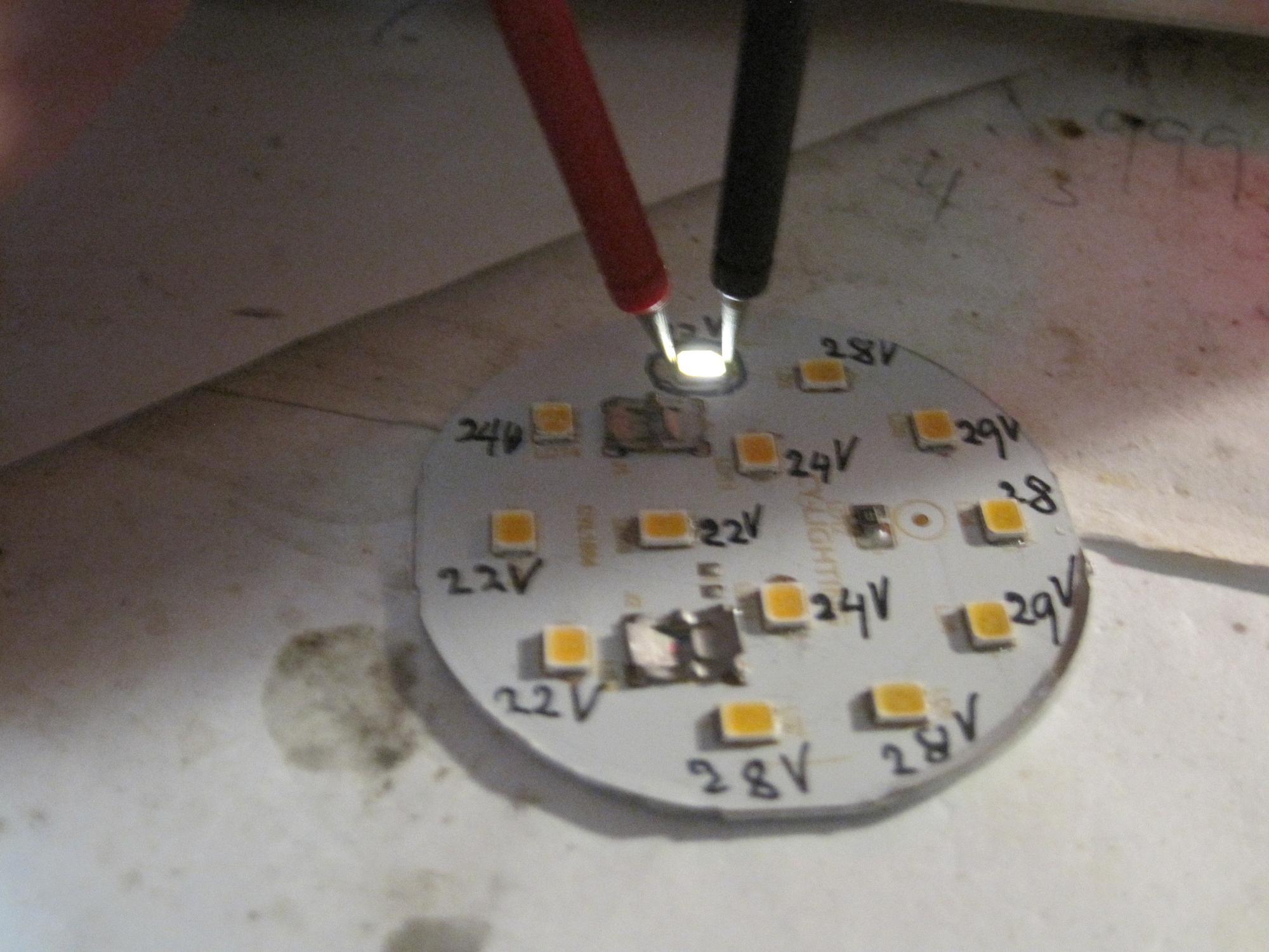

Op de LED-prints heb ik de gemeten forward voltages geschreven. Zoals te zien variëert die spanning behoorlijk, van Vf=22V tot Vf=29V. Dit, terwijl alle LEDs op het oog gewoon goed branden. Maar blijkbaar is er toch sprake van meetbare degradatie. Opvallend is ook dat bij beide printen hetzelfde patroon te zien is (hoge vs. lage Vf), dit had ik niet verwacht.
Wat ik óók niet verwacht had was dat op beide printen het dezelfde LED was die het zou hebben begeven: de LED bovenaan (omcirkeld met stift). In het ene geval heb ik de print dus ooit geprobeerd te repareren, zoals eerder vermeld. Bij de andere print heeft de LED een hele 'slappe' knie, die rond 40V begint, maar waarbij m'n test-spanning niet hoog genoeg is om de Vf eigenlijk goed te bepalen: zie foto's hieronder. (horizontaal 10V/div).

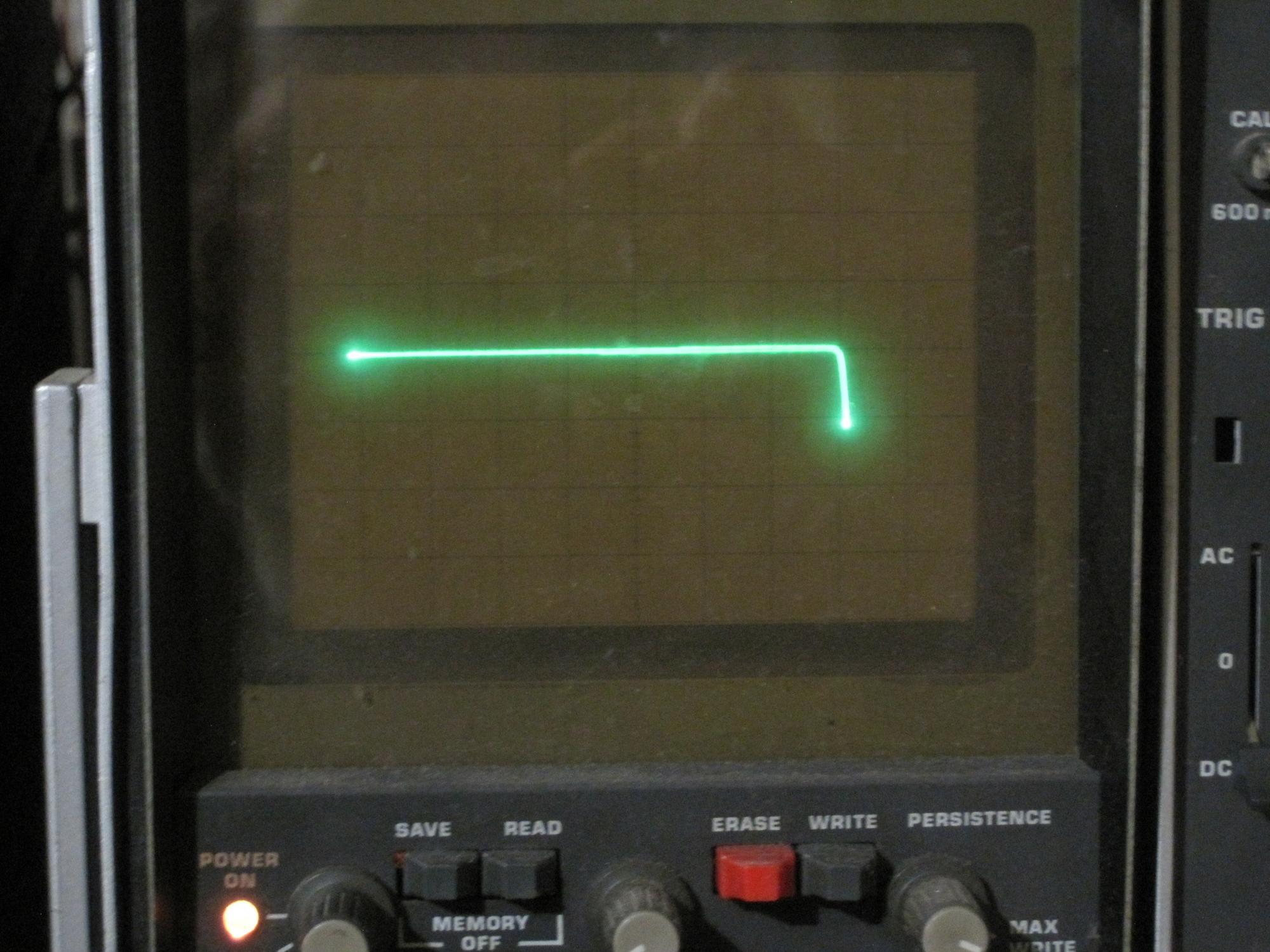

Oók opvallend is dat wanneer de teststroom verhoogd wordt naar 2mA, de 'goede' LEDs allemaal véél feller gaan branden, maar dat er bij de defecte LED geen zichtbare verbetering is: hij blijft net zo flauw oplichten als met 0.2mA teststroom.
Een LED met Vf=24V:
De defecte LED (Vf ca. 40V), zeer flauw brandend. Testen met 2mA i.p.v. 0.2mA geeft hetzelfde resultaat en dezelfde, lage lichtopbrengst:
Frappante resultaten, vind ik. Vooral het feit dat bij beide prints het op dezelfde positie is dat de LED het begeven had, naast het feit dat de Vf van de overige gedegradeerde LEDs ook op dezelfde posities zitten.
Toch mogen er geen al te harde conclusies getrokken worden: de LED-prints van de andere 3-4 Action/LSC-lampen heb ik weggegooid, omdat elke LED zo overduidelijk schade vertoonde (zwarte brandpuntjes, craquelé), dat het weinig zin om deze printen/LEDs te bewaren. De twee printjes van hierboven zijn, op het oog, echter relatief 'zacht' kapotgegaan, waarbij de meeste LEDs (al dan niet gedegradeerd) nog gewoon lijken te werken.
Interessant patroon, dat heb je scherp opgemerkt. Je zou denken dat de koeling alleen aan één rand van de PCB plaatsvindt en dat de afstand tot het thermische contactpunt bepaalt hoever de LEDs degraderen. Het oplopen van de Vf heb ik nooit waargenomen.
Heb je metingen van de 'reverse' stroom Ir? Je zou denken dat de slechte LED chips veel meer lekstroom zouden hebben door de schade. Vaak zijn LED problemen gevolg van 'bond wire' defecten, maar deze symptomen lijken daar niet direct op te wijzen.
Als LEDs stuk gaan zie ik ze ook vaak gaan flikkeren, en dat verdwijt als de LEDs weer afkoelen. Dat geeft het frustrerende resultaat dat ze "in het lab" vaak gewoon lijken te werken. Dat test heel lastig...

Een witte led met een Vf van 42v kan niet kloppen, die ploft meteen...
Het is ook niet één enkele LED in zo'n behuizing, er zitten meerdere in serie in, zgn. multichip. Sneuvelt daar één van de micro LED's van dan krijgt die ineens de volle spanning te verwerken, slaat dan door en vormt dan soms een onderbreking, soms een kortsluiting.
Door een aantal van die multichips in serie te zetten kun je de totale spanningsval zodanig kiezen dat er nog maar een klein deel over de stroomregelaar valt.
Bij sommige LED lampen is de totale electronica niet meer dan een veiligheidsweerstand annex zekering, brugcel, een elcootje en een klein lineair SMD regelaartje wat de stroom constant houdt.
De LED's worden stevig aangestuurd om zoveel mogelijk licht te produceren, verlaag je de stroom een beetje (vaak simpel uit te voeren door een weerstandje aan de regelchip aan te passen) dan gaan ze veel langer mee.
Weet je heel zeker dat die meting klopt. Een witte led hoort rond de Vf van 3V te zitten. Als je een 10W of 50W "led" koopt, dan wil het wel eens 10V of 30V zijn, omdat ze dan 3 of 10 leds in serie hebben gezet. Maar dat ziet er dan uit als een "module", vergelijkbaar met jou alu PCB, waar je als je goed kijkt gewoon de individuele leds kan zien zitten. Zie je in deze "leds" de individuele leds zitten?
Als het inderdaad meerdere dies in een behuizing zijn, is dat ook de reden voor overlijden.
De led wordt door al die dies op een hoopje veel heter als losse leds, bij slechte koeling is het dan snel afgelopen.
Gezien de wild uiteenlopende Vf waarden ook geen leds uit dezelfde batch: in serieschakeling ook al niet levensduur bevorderend...

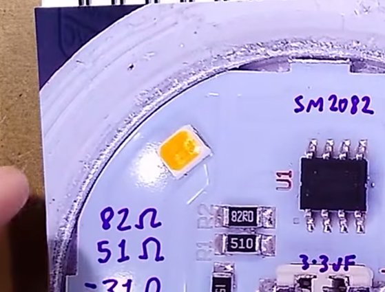

Dit is een deel van een frame uit dit filmpje van bigclivedotcom op YouTube: Hacking an extra trashy Poundland LED lamp (with schematic).
Als ik de puzzelstukjes bij elkaar neem denk ik eigenlijk dat de driver in de LED van de TS het probleem is. Ik denk dat die kortgesloten defect is geraakt en dat de LED's gegrilld zijn, en dat de LED's op volgorde van hun temperatuur zijn gedegradeerd tot er eentje zich echt stuk bakte. De Uf van de LED's samen is ongeveer 350V, wat vrij aardig de piekwaarde van de gelijkgerichte netspanning is (325V, de netspanning piekt in theorie pas bij 247VRMS op 350V, wat binnen de tolerantie is). Ik denk dat er een serieweerstand in de behuizing zal zitten die de stroom op zo een manier heeft beperkt dat de LED's op "zachte" wijze defect konden raken.
Die driver is niet meer dan een lineaire constant-current driver.
Zie datasheet : https://www.lcsc.com/datasheet/lcsc_datasheet_1811051610_Shenzhen-Sunm…

Vannacht in bed heb ik wat liggen rekenen. Als de max. voedingsspanning 310Vdc is (veronderstelling; ik weet niet meer op welk principe de voedinkjes in de lamp werkten) en er zitten 13 LEDs op de print, dan geeft dat 23.8V per LED, wat wel heel erg dicht in de buurt van de 22-24V forward-voltage is. Dus 24V per LED, met, ik veronderstel, ca. 3V per diode, dat geeft dan inderdaad 8 diodes per LED.
Alle defecte lampen hebben in hetzelfde armatuur gezeten, horizontaal gemonteerd (met E27-schroefdraad). Omdat beide lampen beschadigde LEDs hebben aan dezelfde (rechter) kant van de print, vraag ik me af of ze allebei in precies dezelfde positie hebben gezeten in het armatuur (rechterkant print boven), waardoor de warmte vooral die kant op ging en die LEDs het eerst de geest gaven? Dat is meer gissing. Het vereist dat alle lampen de metalen schroefdraad van de E27-fitting in dezelfde (rotationele) positie hadden. Dat hangt weer van het fabricageproces af, maar het lijkt me niet uitgesloten dat het een mogelijkheid is.
Als de huidige, laatste LSC-lamp in hetzelfde armatuur kapot gaat, zal ik het zorgvuldiger bekijken, m.n. wat in gemonteerde toestand de bovenkant van de lamp was.
Het is een zelfbouw-apparaat, dus geen 0.001% precisie, maar ik ben ervan overtuigd dat het niet veel afwijkt. Ik heb wat extra luxe-dingetjes ingebouwd, zoals een paar referentie-zeners, zodat ik de oscilloscoop netjes kan afregelen op precies 10V/div horizontaal (in de 'high' stand, 42Vpk) en 2V/div (in de 'low' stand, 8Vpk). Hierdoor is de horizontale schaal redelijk betrouwbaar (in tegenstelling tot de oeroude Huntrons, die meer een kwalitatieve uitlezing hadden.) En op de 'low' stand, met testspanning 8Vpk, gaan de LEDjes ook echt niet branden....
Wat me trouwens wel verbaasde is dat zelfs 0.2mApk al voldoende stroom was om toch behoorlijk wat licht te geven. In de high-current stand, 2mApk, zelfs verblindend licht, waardoor je niet meer ziet wat je doet. Die witte LEDs zijn toch wel verdraaid efficiënt, als ik ze vergelijk met de rode LEDjes uit m'n jeugd.
Mogelijk, maar ik vermoed zelf dat de wild-variërende forward voltages (22/24V vs. 28/29V) vooral door veroudering/slijtage worden veroorzaakt, en dat ze oorspronkelijk allemaal dezelfde Vf hadden (ik vermoed 24V, zie berekening hierboven).
Als het LEDs uit verschillende batches zijn, dan zouden het zelfs compleet verschillende LEDs moeten zijn, waarbij de 28V-variant dan 10 diodes per LED-behuizing heeft? Ik weet niet of dergelijke LEDs bestaan, maar het lijkt me ook niet logisch om de twee soorten (8 vs. 10 diodes per LED) met elkaar te combineren.
Nu begin ik toch zodanig nieuwsgierig te worden dat ik één dezer dagen zo'n zelfde lamp nieuw bij de Action ga kopen en uit elkaar halen (in de hoop dat er gedurende de afgelopen 2 jaar niets aan het product is veranderd). Forward voltage van LEDs bepalen als ze in nieuwe toestand zijn, en de driver wat nauwkeuriger bekijken. Want anders blijft het allemaal toch hangen in speculaties van mijn kant....
Wordt vervolgd.

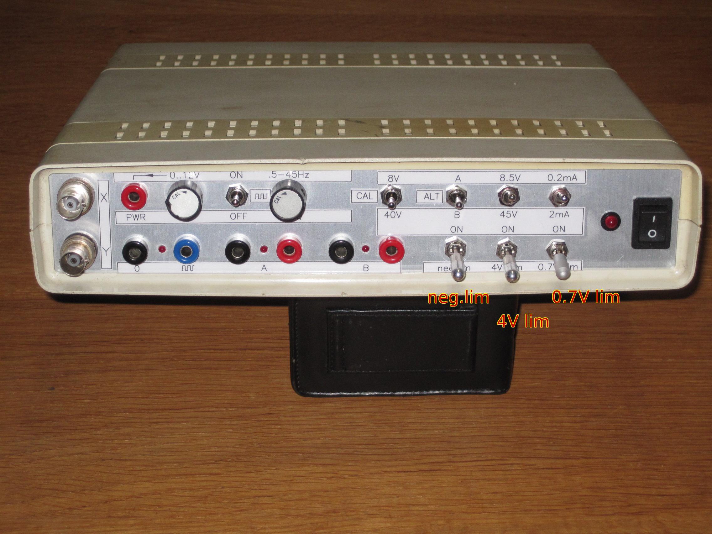

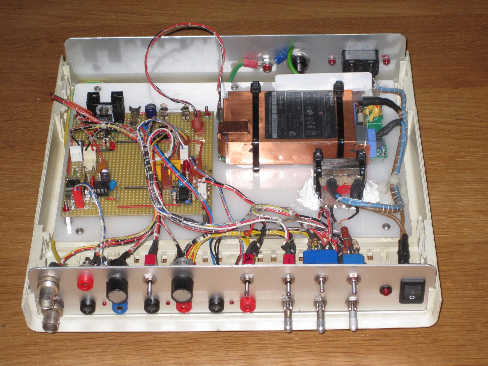

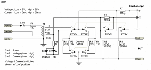

De metingen zijn uitgevoerd met een zelfbouw 'analog signature analyzer', een variant van de bekende Huntron Tracker. Een leuk apparaat waar ik al jarenlang naar op zoek was, maar zelfs de tweedehandsprijzen voor dit apparaat uit de jaren '70 en '80 zijn nog steeds belachelijk hoog. Dus dan met onderdelen uit de rommelbakjes zelf maar iets in elkaar geprutst als voorzetschakeling voor een oude analoge oscilloscoop (Philips PM3234):
Het ontwerp van m'n apparaat is gebaseerd op dat van Elliot sound products https://sound-au.com/project119.htm, maar met wat extra handigheidjes om het wat universeler te maken. Het staat ook wel bekend onder de naam 'octopus', vanwege de vele draadjes die eruitkomen. In sommige HAMEG oscilloscopen zit een dergelijke componenten-tester ook standaard ingebouwd, en HAMEG leverde ooit ook een los voorzet-apparaatje dat dezelfde functie en werking had als onderstaande schema:
Het hart van m'n apparaat is bovenstaande schakeling.
In de stand '8.5V' staat er maximaal 8.5V-piek op de ingangsprobes (17V piek-piek), in de andere stand 45V-piek (90Vpp). Er kan gemeten worden met 0.2mA pk, of 2mA pk.
Eén van de extra zaken die ik heb toegevoegd is de mogelijkheid van twee kanalen, A en B, om de karakteristieken van twee componenten makkelijker met elkaar te kunnen vergelijken. Het actieve kanaal wordt aangeduid met een LED. Naast handmatig omschakelen tussen kanaal A en B, wordt er in de modus 'ALT' (middenstand v.d. A/B-schakelaar) automatisch omgeschakeld tussen kanaal A en B in een frequentie van ca. 1.5Hz. Hiervoor is een kleine schakeling gebouwd met een NE555 en relais.
Om wat meer kwantitatieve metingen te kunnen doen heb ik een calibratie-mogelijkheid toegevoegd, zodat de horizontale schaal (volt) van de oscilloscoop precies kan worden ingesteld. Zowel het 8V als het 45V-meetbereik kunnen gecalibreerd worden. (er zit lichte afwijking tussen de twee meetbereiken. In de praktijk is het calibreren van één meetbereik voldoende, maar voor nauwkeurigere metingen dient het effectief gebruikte meetbereik gecalibreerd te worden). De middenstand van de 'CAL'-schakelaar is de normale meetmodus.
De drie locking-switches rechtsonder dienen om de meetspanning te begrenzen. Locking-switches, om te voorkomen dat ze per ongeluk uitgeschakeld zouden worden, met risico van schade voor het apparaat waarin gemeten wordt. In de modus 'neg.limit' worden Schottky-diodes over de ingangen gezet, waardoor de spanning maximaal -0.25V kan worden. Dit om gevoelige electronica te beschermen. 4V-limit en 0.7V limit functioneren hetzelfde: het schakelt zener-diodes in, waardoor op de meetpennen nooit meer dan +/- 4V resp. +/- .7V kan komen te staan. De limit-switches kunnen gecombineerd worden, bijv. neg. limit en 4V-limit geeft een spanningsbereik van -.25V...+4V
Om ook relais te kunnen meten op contactdender (zie ook deze video van Carlson's lab: https://www.youtube.com/watch?v=mjF0S-ctXfg&t=53s, of FETs of thyristors, is een kleine regelbare voeding (LM317) van 0-12V toegevoegd. Op de rode bus staat de uitgang van deze continue spanning. Daarnaast is een pulse-modus toegevoegd, waarbij deze 0-12V spanning in-en uitgeschakeld wordt met een instelbare frequentie van 0.5-45 Hz, d.m.v. een tweede NE555 en een P-channel MOSFET. De gepulste DC-spanning staat op de blauwe bus. De LED geeft een indicatie van de spanning en de frequentie. Met de 3-standenschakelaar kan de spanning op de blauwe bus, naast de puls-modus, ook continu in-of uitgeschakeld worden.
Op de BNC-bussen X & Y wordt de oscilloscoop aangesloten, in XY-modus.

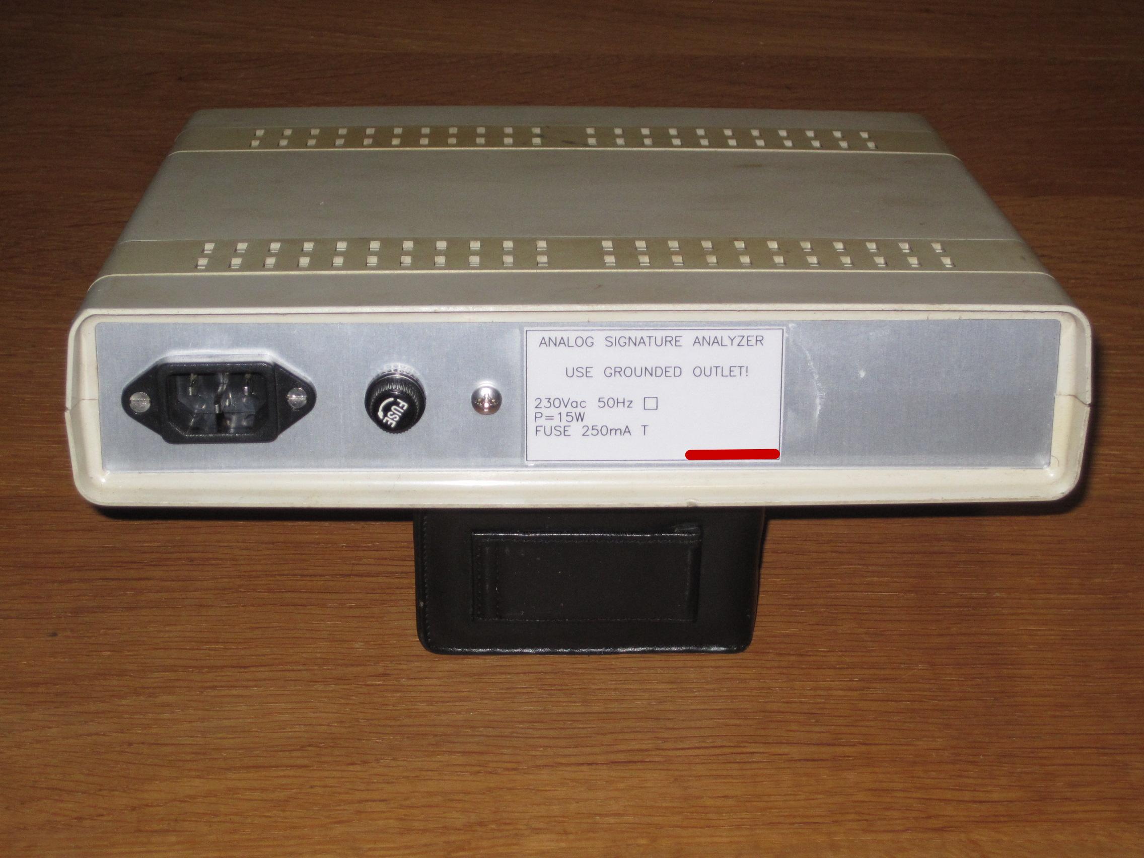

Het inwendige bevat weinig interressants: gaatjesprint met drie simpele schakelingen: de NE555 + relais om te schakelen tussen kanaal A en B, een kleine regelbare voeding met LM317 (0-12V) en een tweede NE555 met P-ch. MOSFET om die voedingsspanning met regelbare frequentie te kunnen aan-en uitschakelen.
Het kleine trafootje is het hart van de meetschakeling. De schakelende voeding (van een oude laptop) voorziet de electronica van de benodigde 15V spanning.
Ik ben vooralsnog erg tevreden over het apparaat, maar het plan is om een verbeterde variant te bouwen: met meer, en instelbare, meetfrequenties. Dit apparaat meet bij 50Hz, de netfrequentie. Het moet mogelijk zijn om een kleine audio-generator te bouwen met versterker, om zo bijv. 20 Hz, 50 Hz, 200 Hz, 500 Hz, 2 kHz en 5 kHz te kunenn genereren, zoals bij de moderne Huntron Tracker 2800. Met een audio-trafo in de uitgang, met verschillende aftakkingen om de diverse spanningen af te kunnen takken. Ook zou ik meer stroombereiken willen hebben (bijv. 0.2mA, 2mA, 20mA en evt. ook nog 200mA). Daarnaast wil ik eigenlijk het liefste een stand-alone apparaat hebben, waarbij het beeldscherm ingebouwd is, i.p.v. het moeten gebruiken van een losse oscilloscoop.
Ik ben via een forum-lid ondertussen in het bezit geraakt van een oude oscilloscoop die gebruikt zal gaan worden als behuizing voor de signature analyzer versie-2. De scope is ondertussen hersteld en werkt weer. Nu wordt het een kwestie van veel electronica uit de oscilloscoop te verwijderen en de benodigde signature-analyzer schakelingen toevoegen.
In elk geval een erg handig apparaat waar ik al veel plezier van heb gehad bij het doormeten van LEDs, diodes en controleren van relais op contactdender. Het hart van de schakeling (schema van ESP, helemaal bovenaan) had ik trouwens al 15 jaar geleden gebouwd en in gebruik genomen, maar toen was nog een naakte trafo, kluwen draad en schakelaars (8V/45V en 0.2/2mA), waarbij ook nog eens regelmatig een draadje afbrak. Het werd dus de hoogste tijd om het nu maar eens netjes in te bouwen en met wat extra luxe-opties toegevoegd....

nonius
Geen idee waar de behuizing van was, hij zat al zo'n 25-30 jaar in de rommeldoos met oude behuizingen (motto: 'wie wat bewaart die heeft wat'. Wie veel bewaart heeft veel.... pack-rat syndrome
). Er zat waarschijnlijk ooit een computermodem o.i.d. in. Ik vind geen merknaam/producent van de behuizing terug erop.

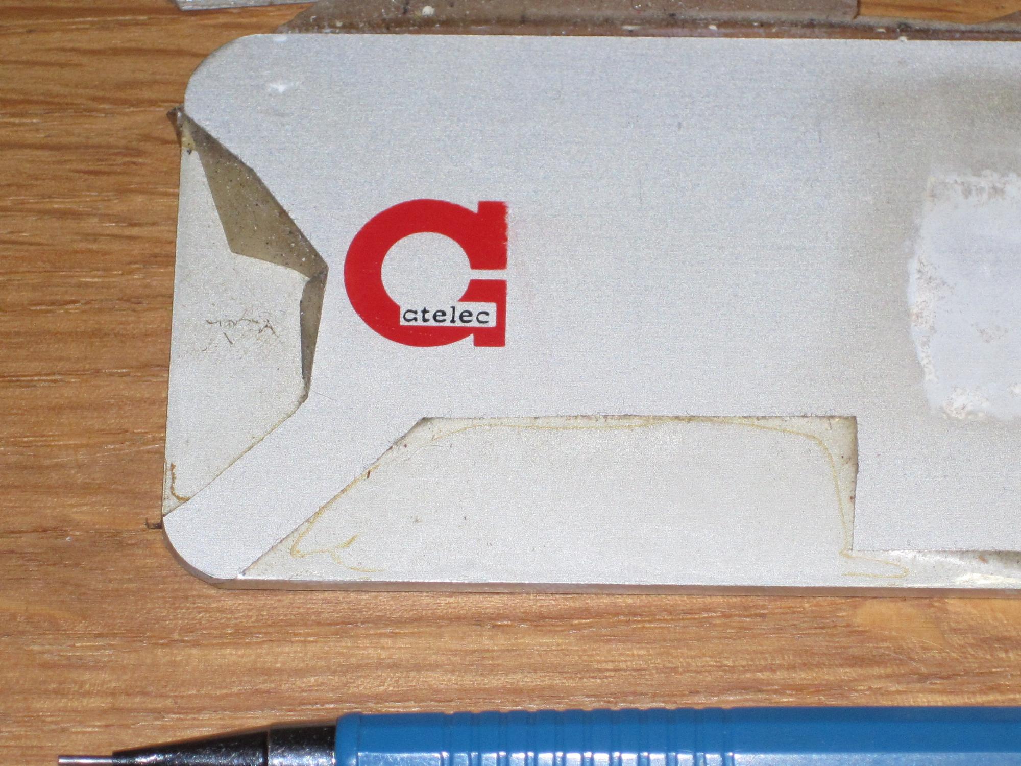

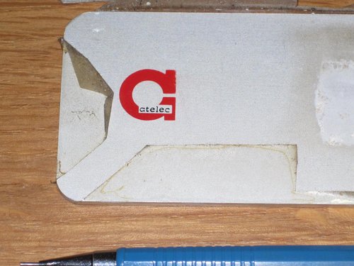

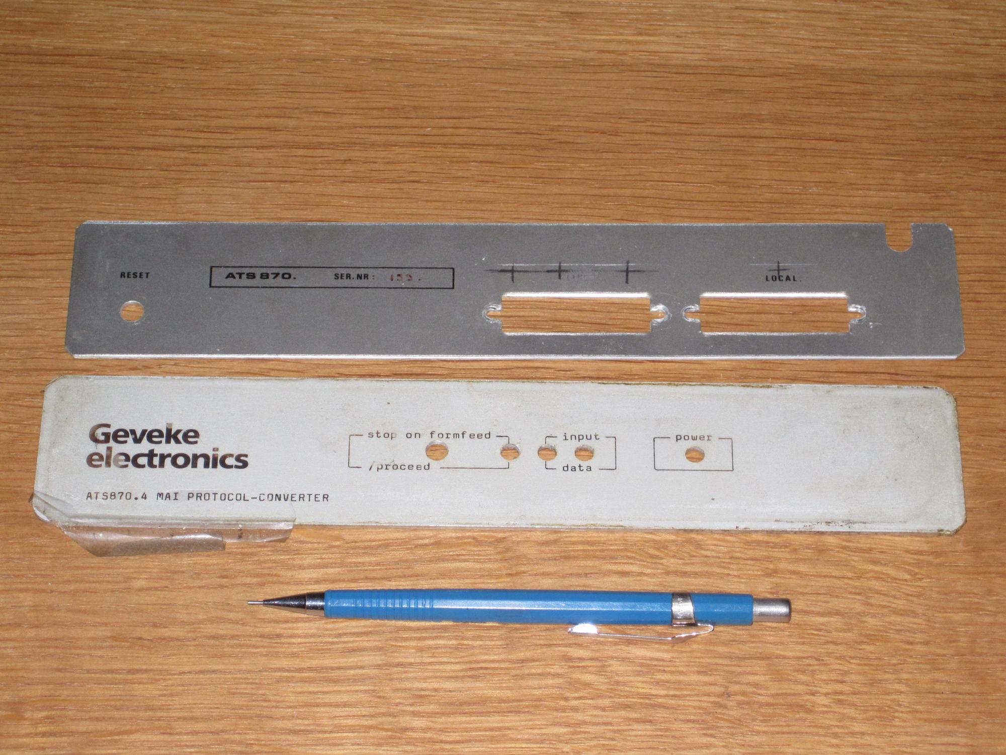

Heb nog wel de originele frontplaat en achterkant van het behuizinkje teruggevonden, misschien dat dat helpt?
Blijkbaar was het ooit een 'protocol converter', wat dat verder ook moge zijn. In de achterkant zaten 2 DB25-chassisdelen. Lijkt me iets computerachtigs uit de vroege jaren '80.
Op de achterzijde van de frontplaat (zit normaal dus aan de binnenzijde van het apparaat) kom ik wel nog een logo tegen: 'telec', met iets wat een hoofdletter omega op z'n kant, een C of een G moet voorstellen. Mogelijk is dit de fabrikant van de behuizing?
De behuizing van Miedema ziet er trouwens wel veel mooier uit, en met een professionele frontplaat. Mijn behuizing was helaas flink vergeeld. Maar het voordeel was dan weer dat hij gratis was, en dat de hoeveelheid rommel op zolder weer een klein beetje is verminderd....
