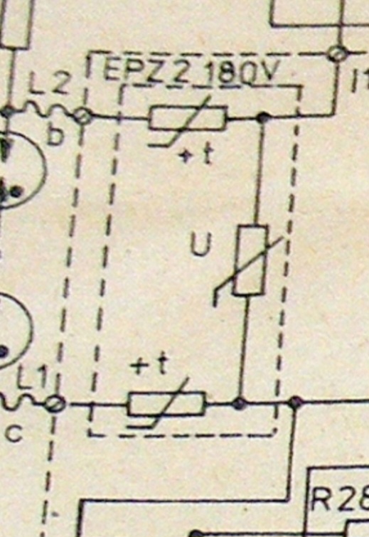

Ik heb zelf ook weer een rare....Een dual PTC met 2 pillen van 10 a 11 ohm, elektrisch onafhankelijk naar buiten gevoerd (dus 4 pootjes, 2 in het midden en 1 aan elke buitenkant. Met een harde tankleurige coating zoals ceramische condensatoren e.d. Duidelijk geen gewone degaussing PTC van een televisie en lijkt me ook geen thermokruis, hoewel de helften wel thermisch gekoppeld zijn.
Als ik er 12V op zet, begint hij op een ruime 1A en loopt snel terug in stroom tot hij te warm wordt om vast te houden. Het is dus zeer duidelijk een PTC. Beide helften gedragen zich ruwweg hetzelfde.
Het opschrift is EPZ1 en op de volgende regel 135.
Heeft iemand enig idee:
- welk merk (een soort vlinderdasje als logo)
- waar hij voor dient
- waar ik data kan vinden
Het merk is Epcos. Verder weinig te vinden behalve iemand met een vormgelijk ding met als opschrift "EPZ2 180".
Daar staat wel een schema bij.
Link naar advertentie: https://allegro.pl/oferta/termistor-10om-180v-epz2-do-ap82-13047174860
Dankjewel! Ik had al naar Epcos gekeken maar besloten dat het logo er niet genoeg op leek... Maar als je dat klein print lijkt het er wel wat op...
In het schema lijkt het een soort lijnbescherming voor een (ingewikkelde) telefoon te zijn. Apart dat er ook nog eens een VDR inzit, dat verklaart wel de bouwvorm. Het gaat dus niet pers'e om de thermische koppeling maar om iets dat er tussenin gebouwd zit. De binnenste pennen zullen dus ook wel de uitgang zijn.
In elk geval zijn we weer een stuk verder

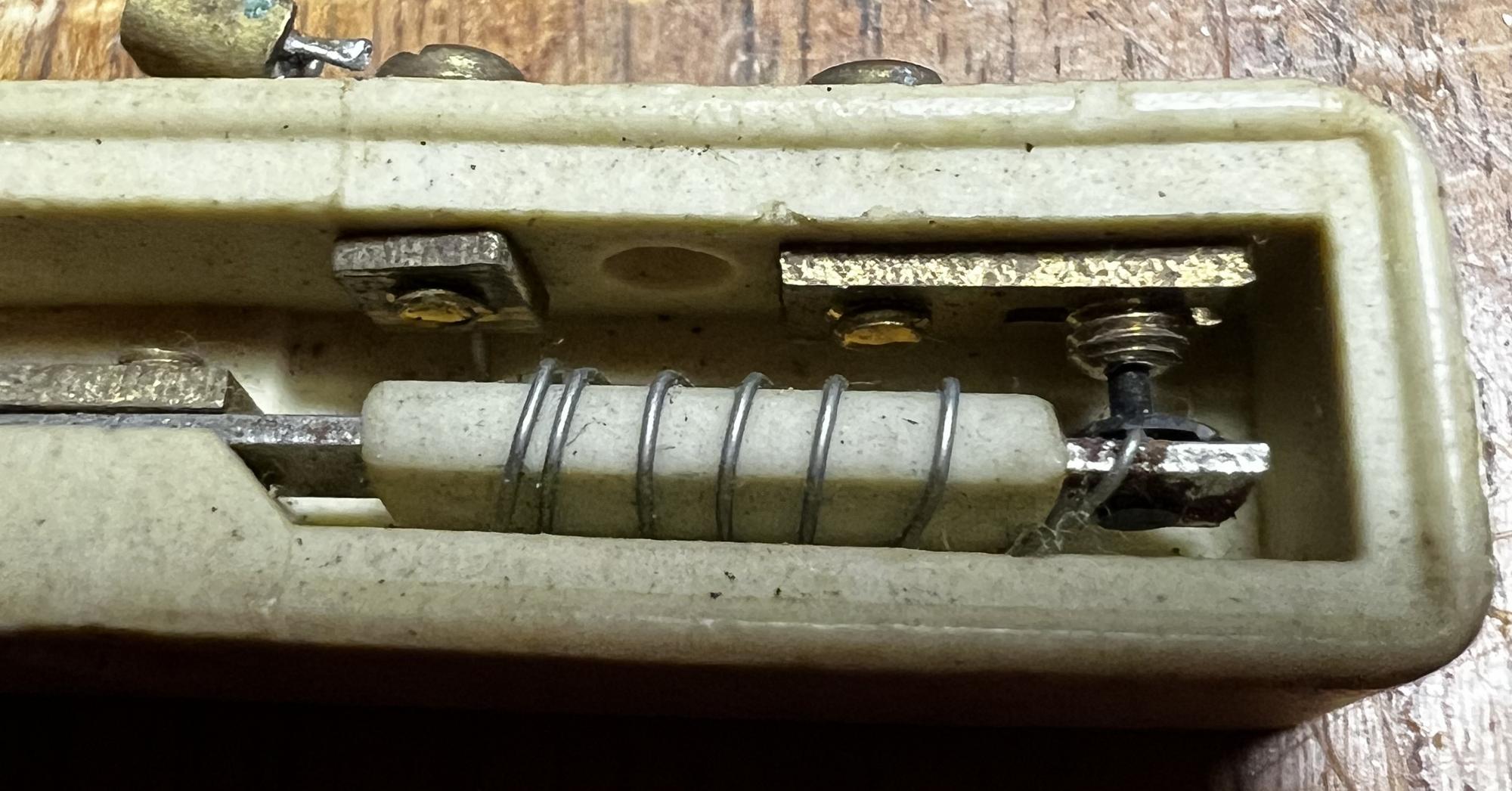

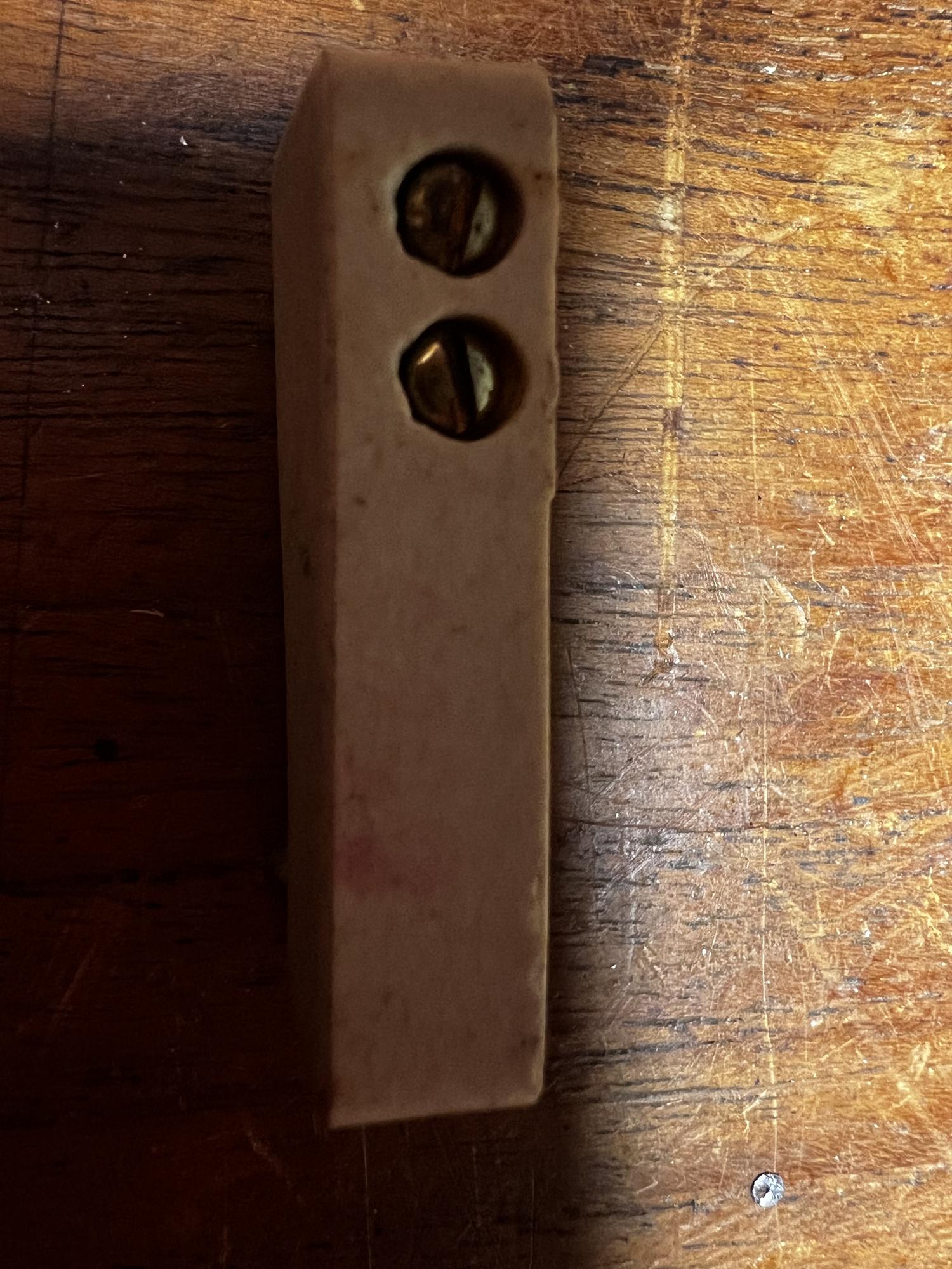

Weer een nieuwe, tijdens wat zoeken door de shack vond ik een keramisch blokje met daarin een bimetalen switch die instelbaar is met een schroefje.
De vraag is, waar komt dit uit? Ik zat te denken aan een strijkijzer. Of is er iemand zoiets tegengekomen en weet, há, dat komt dáár uit? De foto is wat donker, maar het schroefje zit rechts.
Hubie
Vermogensregelaar of trage overstroombeveiliging lijkt me. Er zit niet echt een mogelijkheid tot thermische montage op?
Nee ik heb geen idee hoe het ding werd vastgemaakt, misschien zat het klemmend tussen 2 metalen platen. Er is wel een minimaal randje te zien op de foto hier boven.

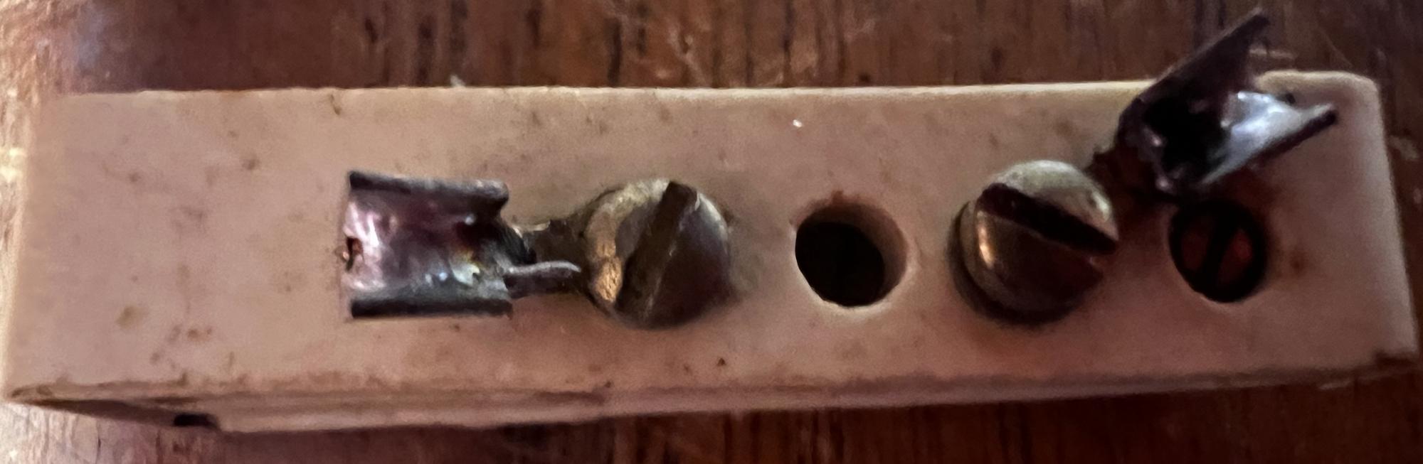

En deze nog met de schroeven waarmee het geheel verankerd zit in de keramische behuizing.

Yep idd
Het exemplaar wat Raaf laat zien is wel een stuk groter.
[Bericht gewijzigd door Hubie op (72%)]
??? Hij geeft nergens een maat aan, en de enige visuele referentie zijn de nerven in het hout op zijn laatste foto.
Op basis van juist die nerven denk ik dat het een vergelijkbare grootte heeft.
Wel voor een grotere stroom, gelet op de dikte van de verwarming...
Ik moet er nog enkele hebben op zolder, zal ff kijken later vandaag.
Hubie
Die ken ik nog wel van "vroegah" die zaten onder andere in de trafo;s van de trein baan, zo'n hamerslag blauw geval met een rood lampje er op.
Dat ging aan als die beveiliging mooi opgestookt was
Het blok is 40X12X8.5mm. Maar hoe die vast zit in de trafo is mij een raadsel. En bedankt voor de oplossing van de puzzel! Die op de foto ziet er wel anders uit. De gewikkelde draad meet (grof met de schuifmaat) 0.25mm
Misschien is die hangend gemonteerd aan de 2 gesoldeerde aansluitingen bovenop.
Ik moest ook even zoeken.
https://forum.3rail.nl/index.php?topic=87357.0
Daar zie je er een, en die zit geklemd zo te zien.
Deze lijkt er heel erg op en komt uit een projector volgens de tekst
Hetzelfde randje in de keramische behuizing. Alleen heeft deze geen gewikkelde draad erin.
[Bericht gewijzigd door RAAF12 op (15%)]
De laatste is een 'directe', de andere eentje die omklapt door de extra spoel.
(voordeel van die indirecte is dat 'ie niet op de plaats delict zelf hoeft te worden geplaatst...)
Als er maar genoeg stroom loopt gaat ook de directe om. Of hij smelt...
Bimetaal is nou niet echt bekend om de stroomgeleidende eigenschappen
m.a.w. heeft zelf een hoge weerstand.
