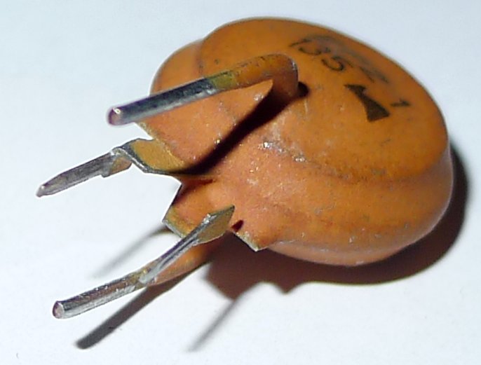

Ik heb zelf ook weer een rare....
Een dual PTC met 2 pillen van 10 a 11 ohm, elektrisch onafhankelijk naar buiten gevoerd (dus 4 pootjes, 2 in het midden en 1 aan elke buitenkant. Met een harde tankleurige coating zoals ceramische condensatoren e.d. Duidelijk geen gewone degaussing PTC van een televisie en lijkt me ook geen thermokruis, hoewel de helften wel thermisch gekoppeld zijn.
Als ik er 12V op zet, begint hij op een ruime 1A en loopt snel terug in stroom tot hij te warm wordt om vast te houden. Het is dus zeer duidelijk een PTC. Beide helften gedragen zich ruwweg hetzelfde.
Het opschrift is EPZ1 en op de volgende regel 135.
Heeft iemand enig idee:
- welk merk (een soort vlinderdasje als logo)
- waar hij voor dient
- waar ik data kan vinden

Op dinsdag 14 januari 2025 22:32:20 schreef maartenbakker:
Misschien dat je het vlinderdasje kan omzetten naar een groter model logo en dan in Google Lens kan stoppen?
