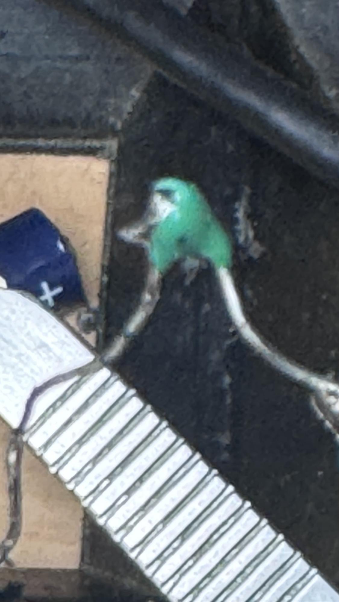

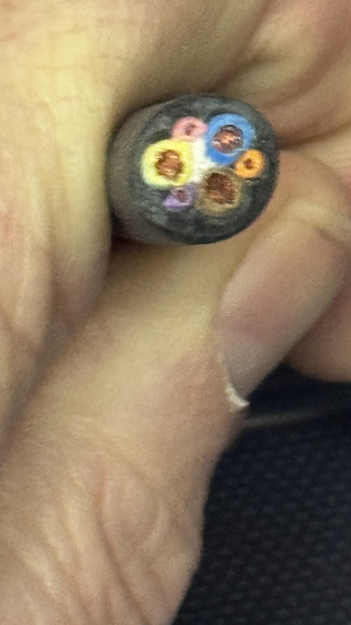

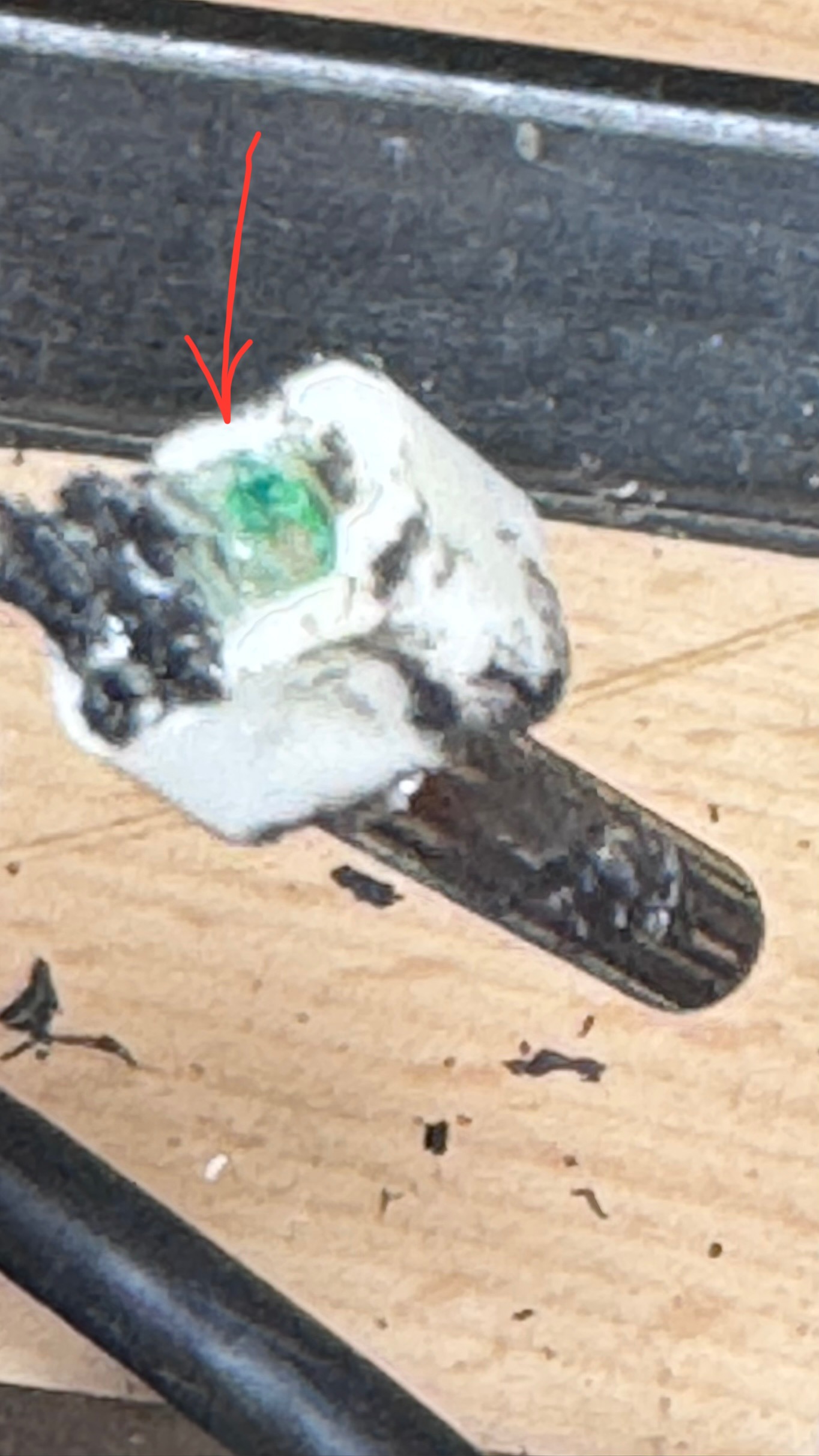

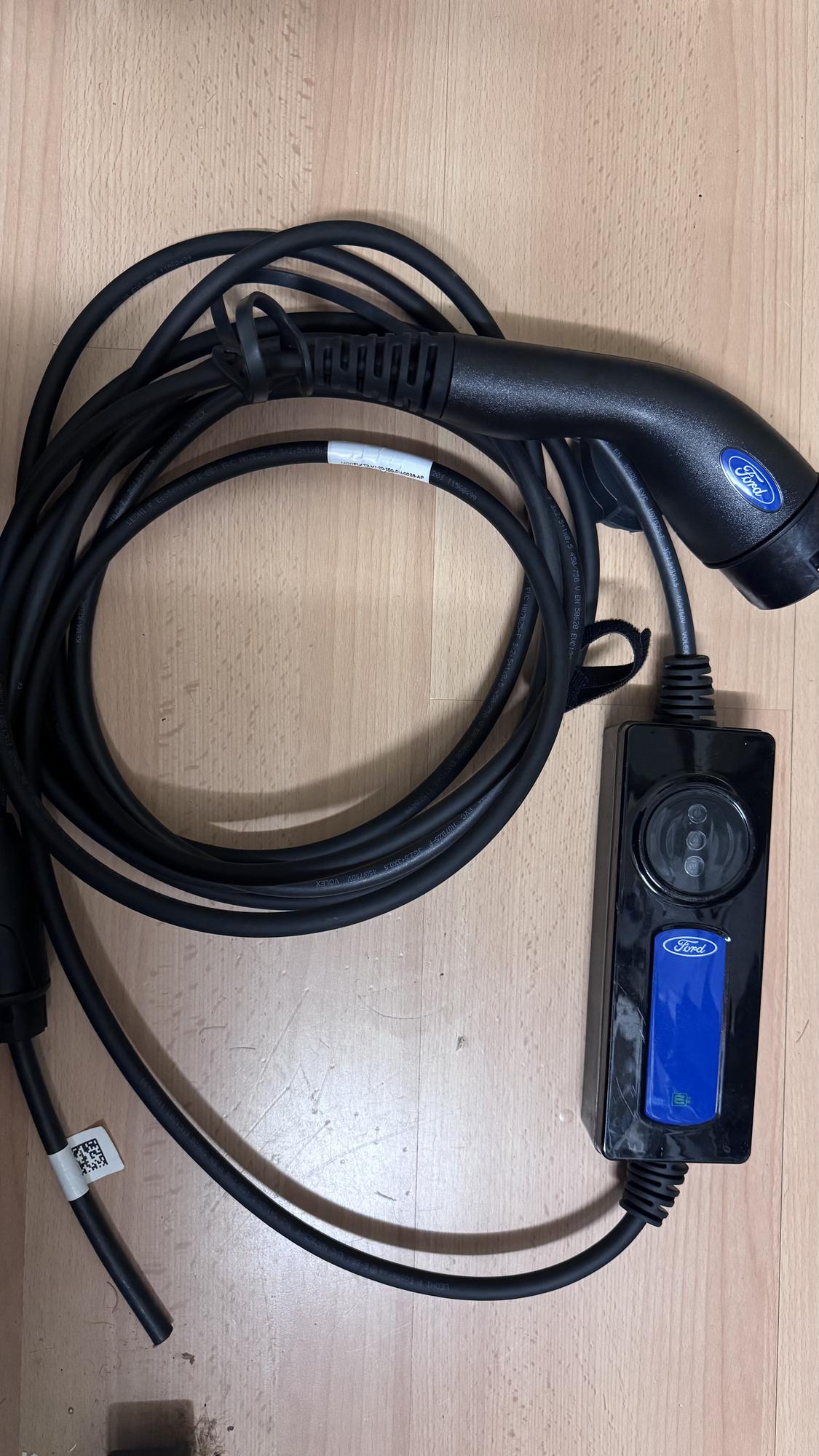

Auto ingevoerd uit Scandinavië echter zat bij de bijgeleverde 220V laadkabel een andere 220V stekker (Deense versie) dan die wij hier in Nederland gebruiken. Ik denk knip af en zet er zelf een Schuko stekker op. Dit had ik misschien beter niet kunnen doen.
Tijdens het het afknippen bemerkte ik dat de kabel geen 3 kabels (nul,fase,aarde) maar nog drie andere dunne kabels had. (Totaal 6!!) De afgeknipte Scandinavische stekker was een ingegoten stekker en met veel pijn en moeite kwam ik er achter dat er twee NTC’s tegen de polen zaten (als beveiliging waaarschijnlijk) Nu zijn die NTC’s er niet helemaal ongeschonden uit de gegoten stekker gekomen. Als ik over de NTC meet , meet ik iets van 18 Kohm en met de föhne erover dropt die natuurlijk naar beneden. Heeft iemand misschien een tip wat voor NTC ik hiervoor kan gebruiken om dit circuit te herstellen???
Ook met de juiste ntc's ga je deze niet meer thermisch kunnen koppelen zoals de fabrikant heeft bedoeld.
Als dat u allemaal niks uitmaakt duw je er twee 18k weerstanden in... anders effe Ford bellen voor een nieuwe NL uitvoering.

Ik kan wel een nieuwe originele EU 220v lader aanschaffen maar >€400 euro ga ik toch eerst even verder kijken of ik het met de schuko stekker kan oplossen. Bij onze Ali

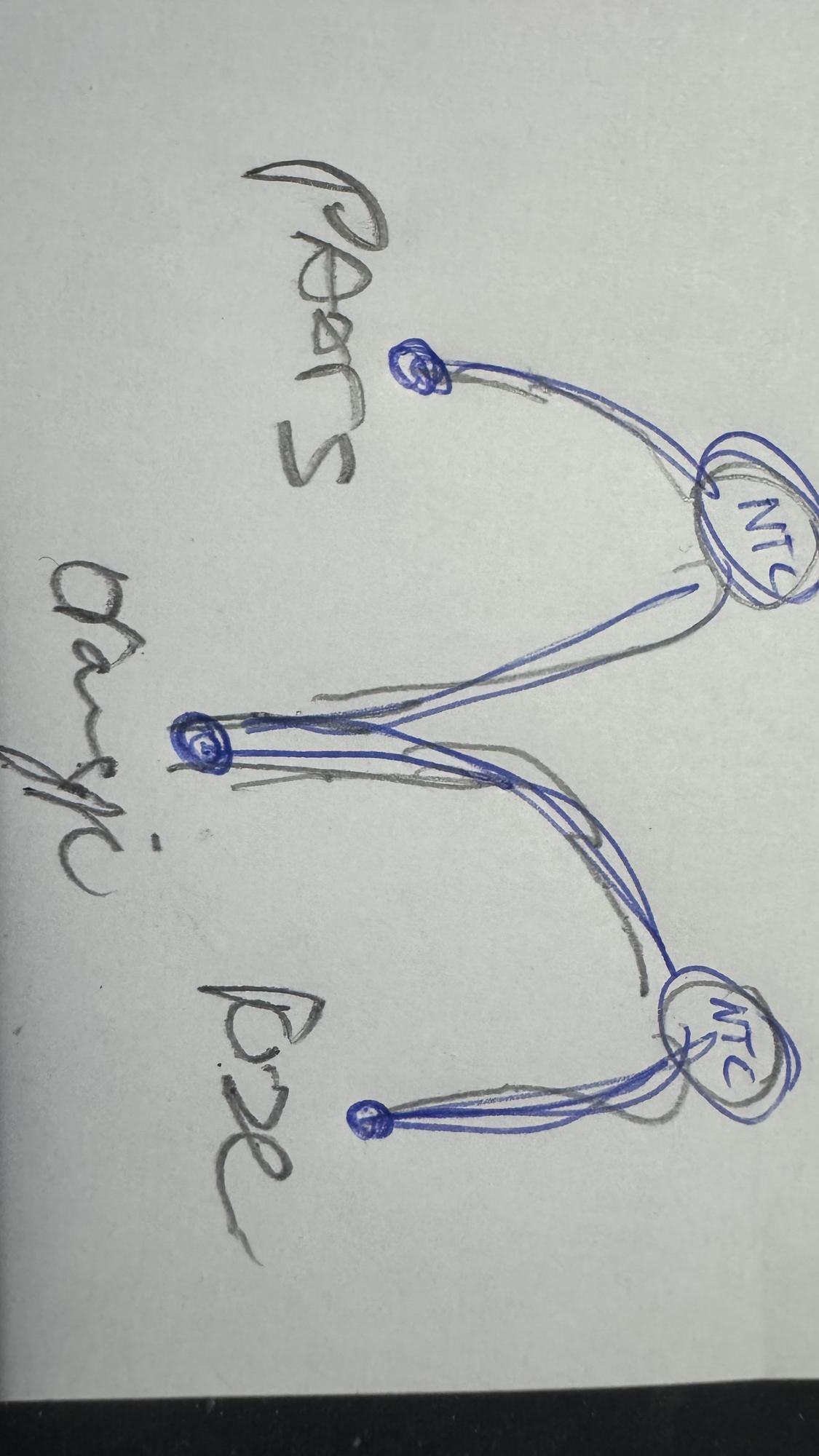

wat 20 Kohm NTC’s besteld en gaan we het daar mee proberen te fixen. Ik heb daar wel een ideetje over hoe deze op de pinnen te zetten.

Ik zou proberen om de NTCs inderdaad thermisch te koppelen met de pinnen. Als je een stekker kan vinden met extra lange pennen, dan twee lagen kapton om de stekker dan de NTC (evt met wat thermische pasta) en dan nog 4 lagen van de katon er omheen. (en dan zo mogelijk wat thermisch isolerend materiaal).
