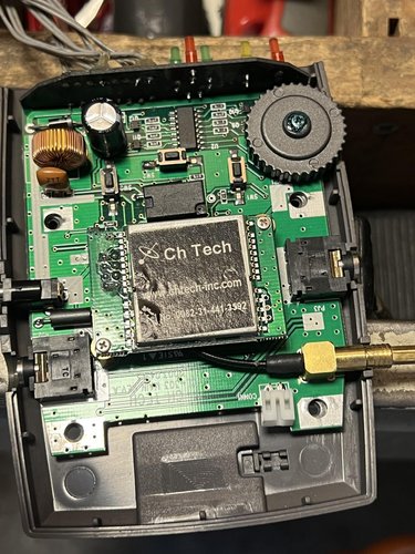

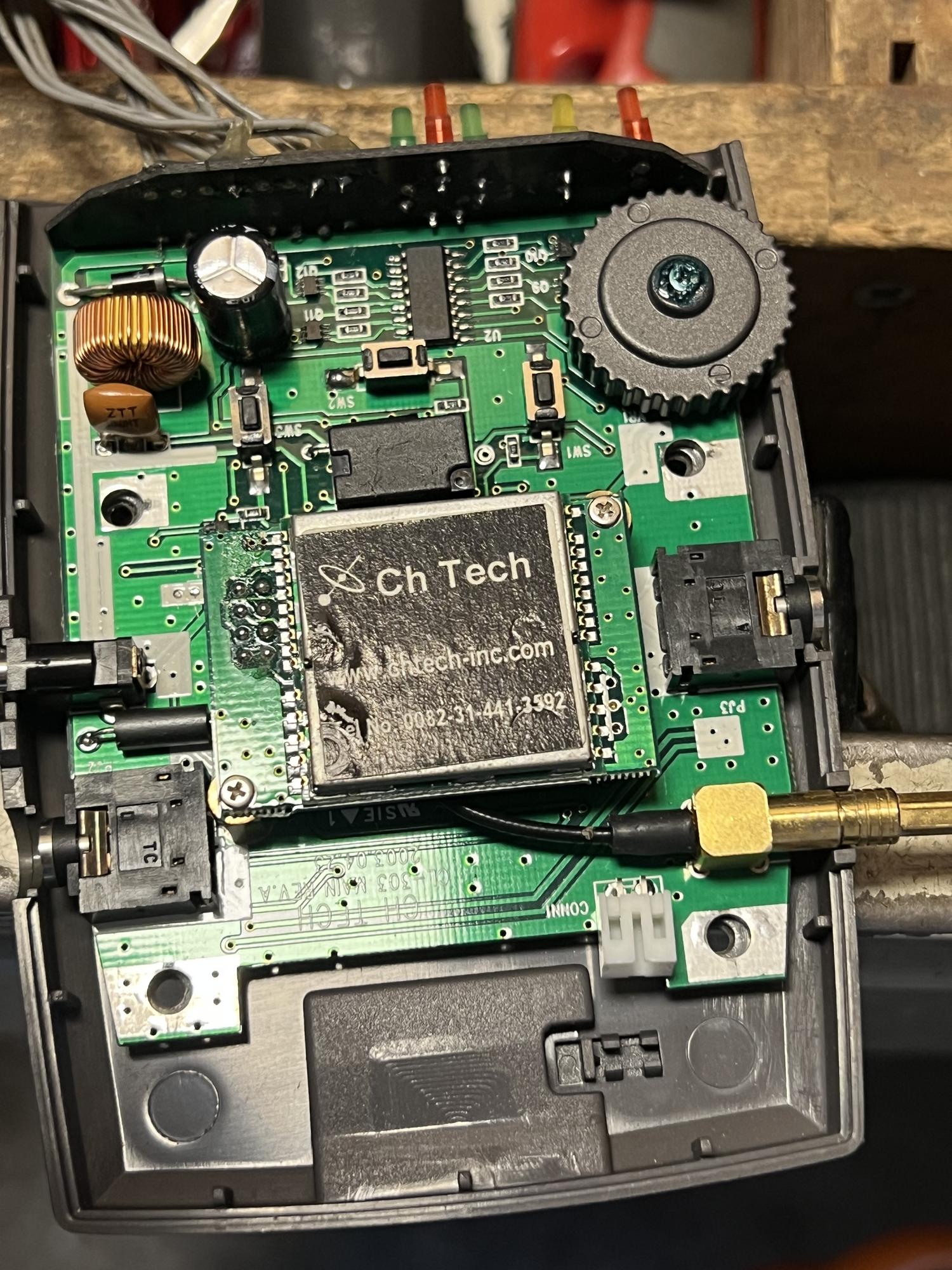

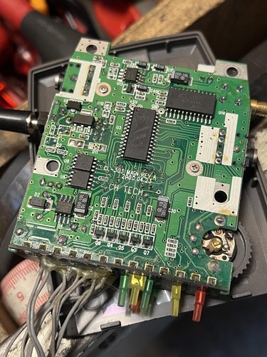

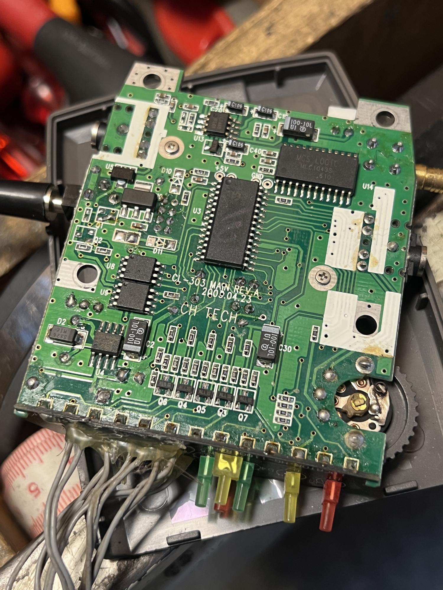

In het verleden heb ik eens een Quintezz Locater gedemonteerd met een GPS display erin. Het display heb ik toen verlengd en het kastje in het dashboard weggewerkt. Werkt top! En werkt nog steeds.
Destijds heb ik alle ‘punten’ die je in kan stellen via de pc verwijderd, omdat ik natuurlijk niet gepakt wil worden met zo’n ding. Vraag is nu, is dit genoeg om niet gepakt te worden, of heeft iemand een suggestie wat ik uit zo moeten schakelen/verwijderen op de print zodat het laser gedeelte niet meer werkt?
Kijk eens of de hoogte van de GPS klopt!
Je zegt zelf dat de gps van je telefoon op de grond ligt, maar als je signaal een paar keer in de kooi van de auto heen en weer stuitert is de weg langer en de hoogte lager.
(Immers time of flight is langer)
Ik zou daar eens naar zoeken.
Bedankt voor je reactie.
Ik denk niet dat het display het beter gaat doen dan die afwijking van 5km/u, ik heb deze dus opgegeven en beland in de kast en zal ik niet meer gebruiken.
Ik doelde nu op Quintezz, ik hoop dat iemand mij kan vertellen wat ik zou kunnen verwijderen van de print om het laser gedeelte uit te schakelen en de snelheidsmeter intact te laten.
