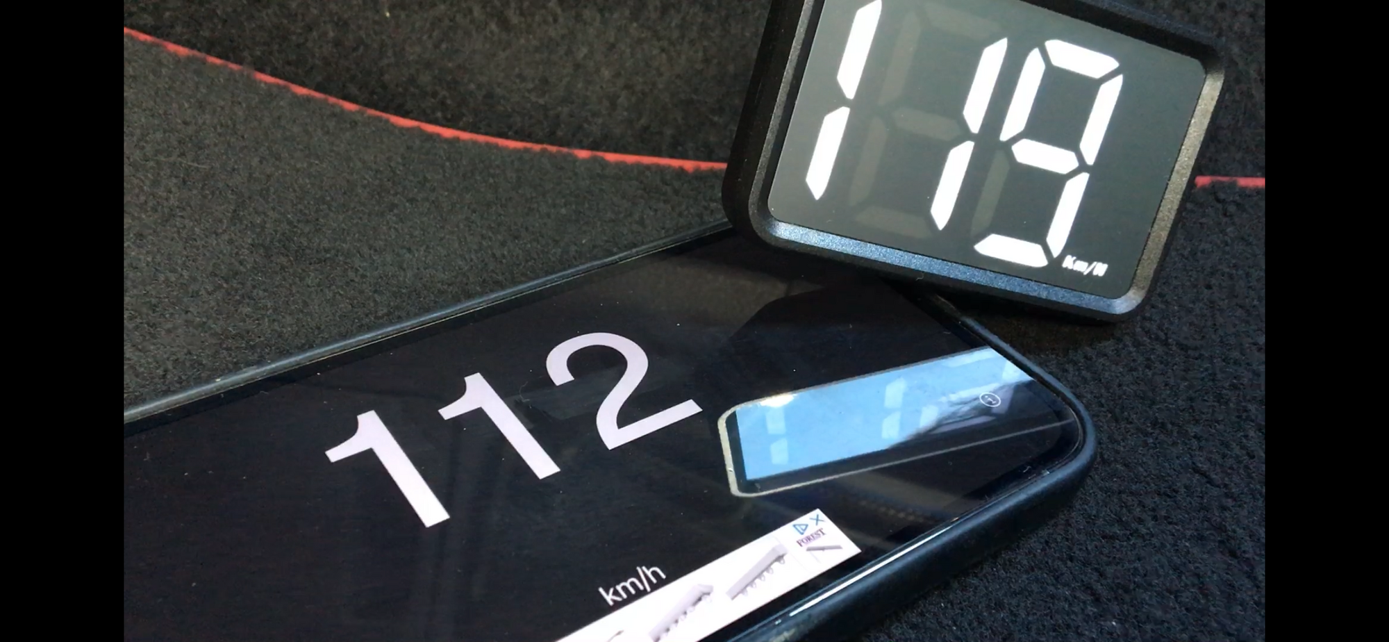

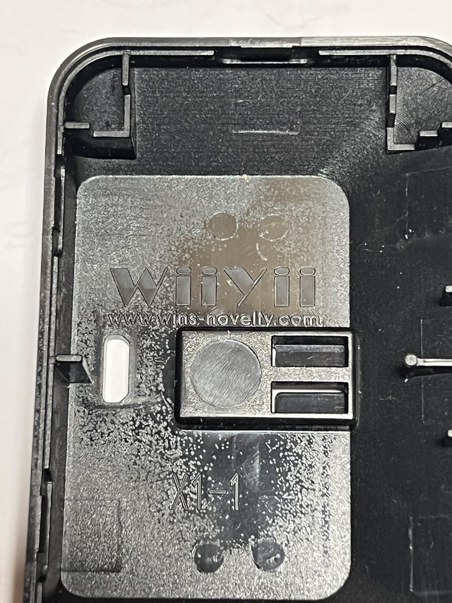

Ik heb hier een digitale GPS snelheidsmeter die wel een afwijking heeft van 8k/u! Een GPS zou altijd een geijkte snelheid moeten zijn, nou niet van Ali in elk geval.
Uiteraard heb ik contact gehad met de maker en die zegt doodleuk, er zit geen reset knop op. Wat? dacht ik, dat hoeft toch ook niet, maak het gewoon zo dat ie de goede snelheid aangeeft. Ze hebben het gewoon slecht gemaakt blijkbaar, maar waarom dan vraag ik mij af.
Iemand een idee om het toch de goede snelheid weer te laten geven?
Maker is WiiYii www.wins-novelty.com

Hoe weet jij dat er een afwijking is van 8 km/u, wat is je referentie?
En bij welke snelheid is dat? Een 8 km/u afwijking bij 40 km/u is heel wat anders dan 8km/u bij 120km/u. Trouwens nog steeds te veel.
Kan zijn dat de module een slecht ontvangst heeft.

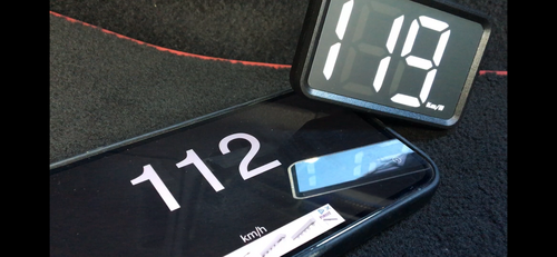

Ik heb mijn telefoon met een GPS snelheid app en deze GPS snelheidsmeter op de grond in mijn auto gelegd en gefilmd met een tablet.
Conclusie is dat de GPS snelheidsmeter 119km/u aangeeft en mijn mobiel 112km/u
Het is beide GPS, dus zou een fractie verschil in mogen zitten maar geen 7km/u uiteraard. Ontvangst is gewoon goed, daar ligt het niet aan.

Nee, ALS je op basis van verschillende posities gaat bepalen wat de verschil tijd en afstand is en dat op mekaar gaat delen, dan kan het gewoon zijn dat er afwijkingen zitten door verschillend gemeten posities.
Anderzijds, dan zou gemiddeld de snelheden wel gelijk moeten zijn. Of die 7/8 km/h een momentopname is of niet, dat vertel je niet.
En als het structureel is, wat doet het bij ongeveer 60km/u ? Is dan de afwijking ook ongeveer de helft?
worst case heeft de chinees de boel "gecalibreerd" tegen z'n eigen snelheidsmeter in z'n auto die 6.25% te veel aangaf.

En welke van de twee geeft nu de echte snelheid aan.
Verschil is hier 7 km per uur, ongeveer 6 %
De ene 3 % te veel, en de andere 3% te laag.
Zelfs de beste digitale meter heeft een afwijking van MINIMAAL 2 digits
119 kan dan 117 zijn (maar ook 121)
112 kan dan 114 zijn
Dan wordt het verschil wel heel erg klein.

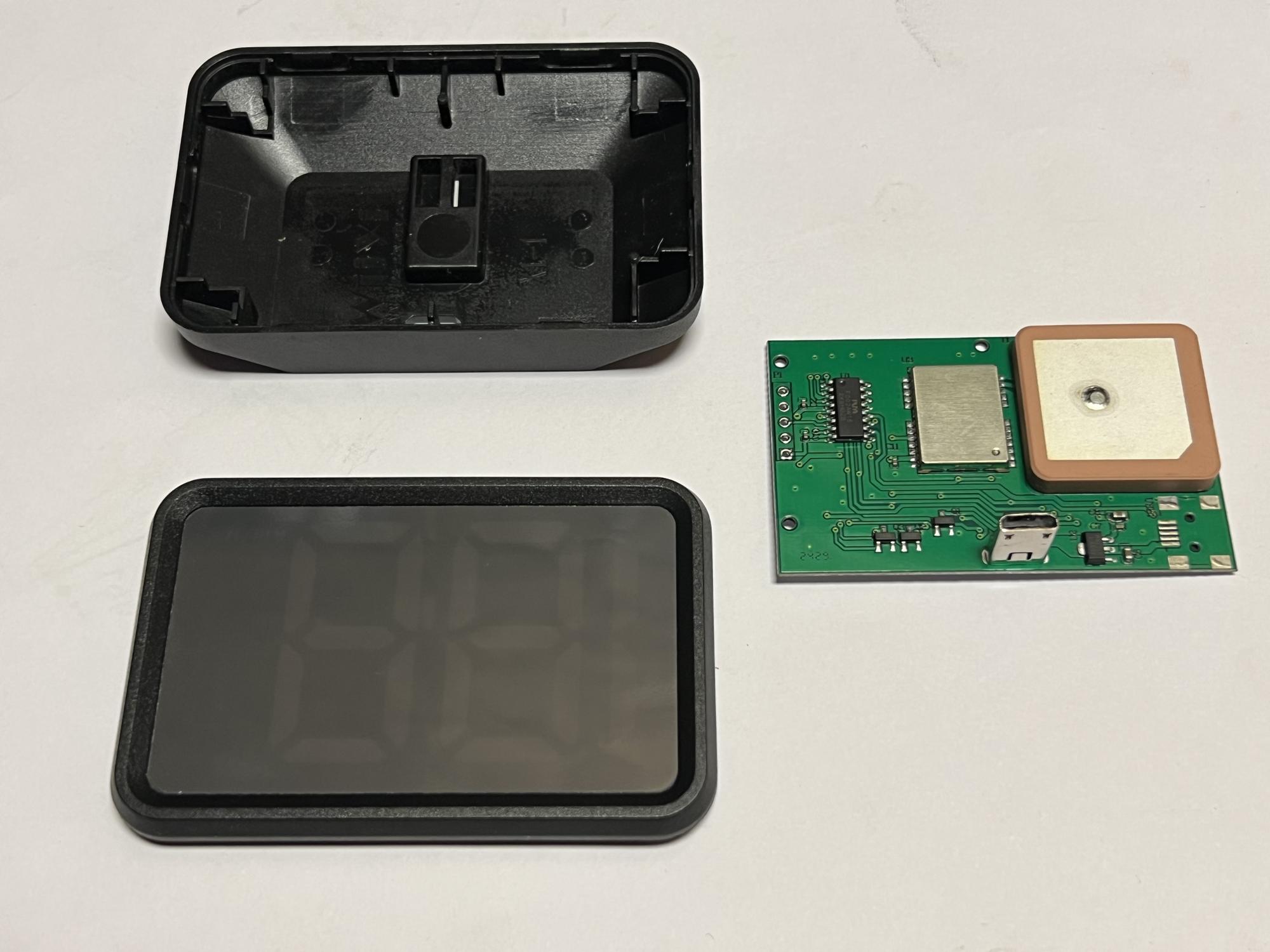

Normaal gesproken berekent een GPS-ontvanger zo niet zijn snelheid. Die snelheid heeft hij al veel eerder, uit de tijdmetingen aan de satellietsignalen.
Al weet ik natuurlijk niet wat Ali-firmware doet.
Op woensdag 26 maart 2025 16:43:55 schreef Frederick E. Terman:
Ja weet ik. Maar mogelijk wordt een GPS module gebruikt en heeft een handige chinees gewoon niet begrepen dat de snelheid ook in de <hoe heten die GPS berichten ook al weer?> zit.
En als daar dan een foutieve (6% afwijking) omrekening van coordinaten ->snelheid achter zit, heb je zomaar het beschreven effect. Bijvoorbeeld: R (aarde) = 6773 (hmmm. 6773 ipv 6377.... suffe typefout?)

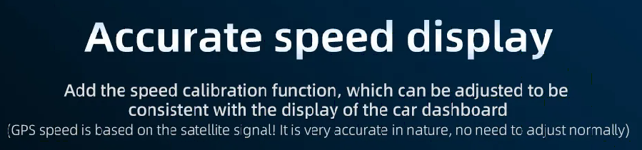

Maar inderdaad, op hun website vinden we:
Misschien kun je hiermee het verschil (of de verhouding), in jouw geval niet met de auto maar met de 'echte' gps-aflezing, op nul instellen.
