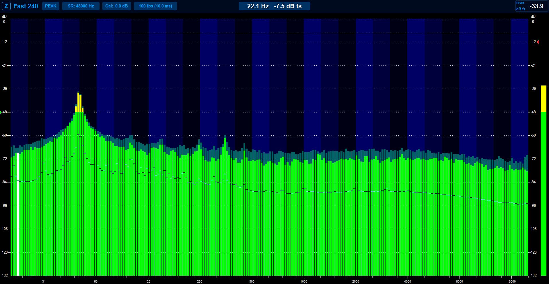

Bij deze alvast wat metingen van de basis van de geluidskaart (Teyfun Q-12)
Van de oude preamp met de neppert er in met uitgang volledig open en de PU op de ingang. Voeding is geen 9V blok meer maar een 12V SMPS adapter. Er zit wel filtering (1K, 220uF) in de voedingslijn naar de opamp.
De oude preamp uitgang vol open en met open ingang.
En met uitgangssignaal ingeregeld op 0 dB.
Normaliter staat de schaal niet zo hoog afgesteld. Die staat normaliter op -72 dB.

Lastig op het gehoor te beoordelen, beter is met een audio sweep te kijken/meten of het recht is van 20-15k. Heb je een gen+scope? Ik ben binnenkort op tournee dus kan wel wat droppen ergens tussen N en Z NL. Leuk hok heb je mét een fannetje!
Ik heb hem in het echie zowel op MM als op CER gesweept met de RIAA attenuator van Jeroen en daar is ie zo goed als recht.
