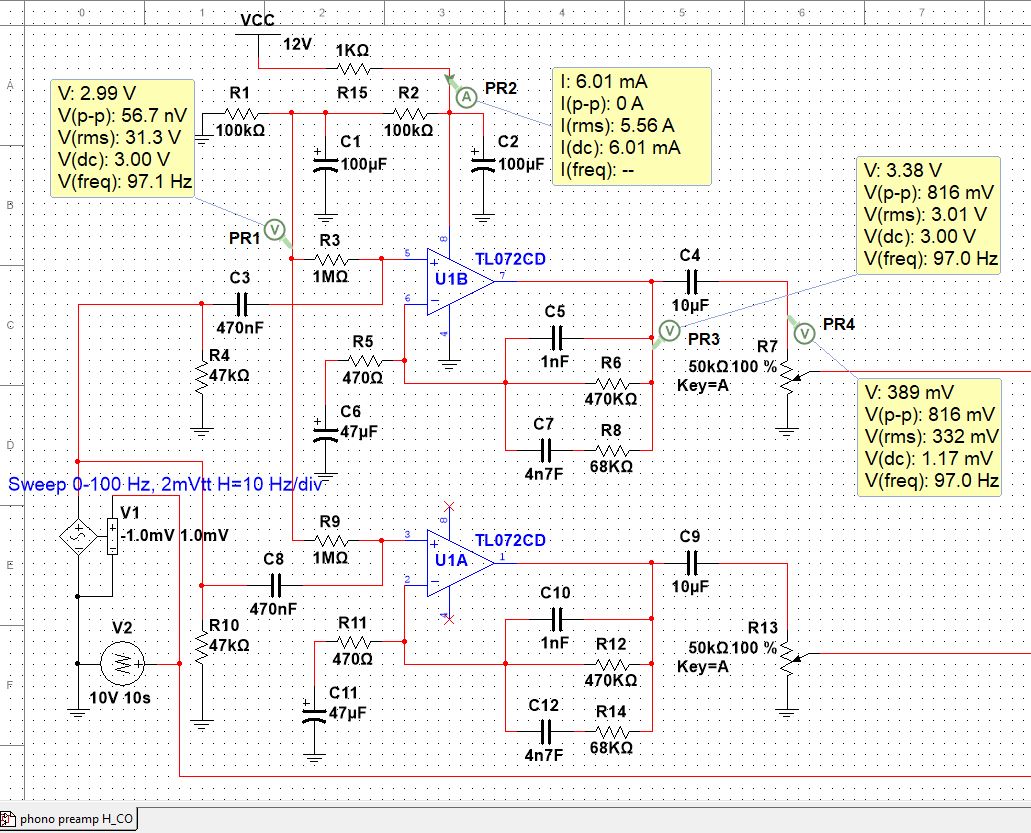

Op woensdag 21 mei 2025 08:44:15 schreef 90000006:
Meet de stroom opname eens. Een 5532 trekt iets tussen de 5-10mA, een tl072 eerder 2 mA. Geen waterdichte methode, maar het geeft een indicatie of je 5532 fake is.
Opname is 2.6 mA, dus zal het wel een TL072, TL082 o.i.d. zijn.
Dan pas ik de sim daar ook maar naar aan.
NXP en TI specificeren de NE5532 Icc supply current tussen typ. 8mA en max 16mA. (Vout = 0V, No Load).
Een NE5532 met een Icc van 2,6mA is zeer dubieus...
Dubieus zijn 50 stuks van amazon toch al, die kosten normaal iets van 1,20 /stuk. Dus 50 stuks voor 4 euro ... eeh da ken nie

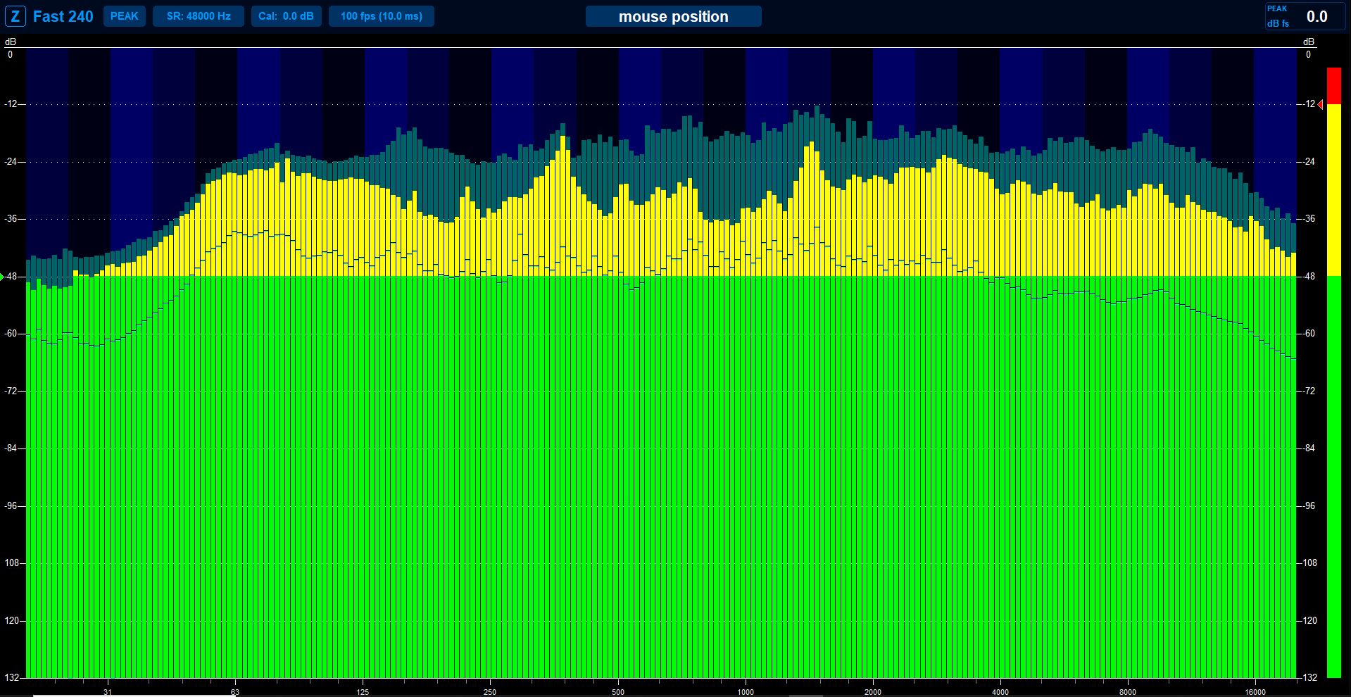

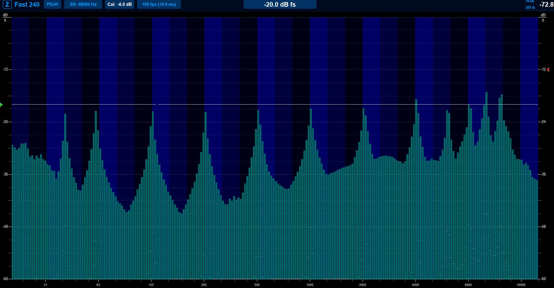

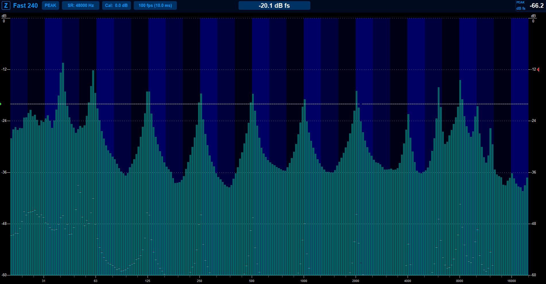

Bij deze alvast wat metingen van de basis van de geluidskaart (Teyfun Q-12)
Van de oude preamp met de neppert er in met uitgang volledig open en de PU op de ingang. Voeding is geen 9V blok meer maar een 12V SMPS adapter. Er zit wel filtering (1K, 220uF) in de voedingslijn naar de opamp.
De oude preamp uitgang vol open en met open ingang.
En met uitgangssignaal ingeregeld op 0 dB.
Normaliter staat de schaal niet zo hoog afgesteld. Die staat normaliter op -72 dB.

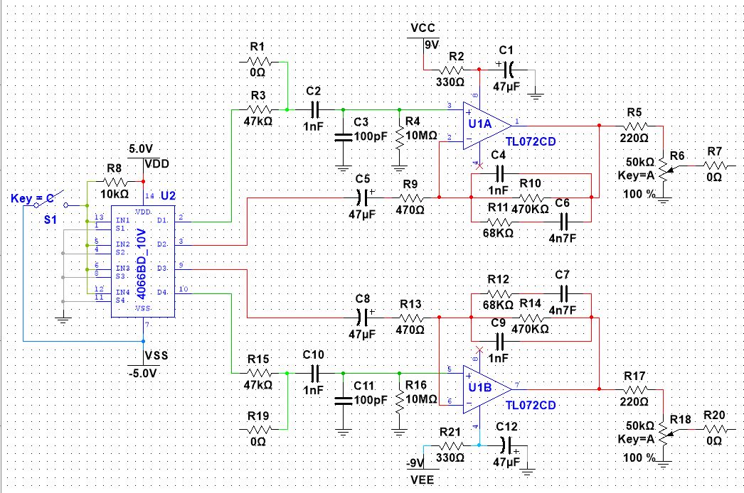

Actuele schema zoals het nu nog is. ampje trekt alleen geen 6mA maar 2.7 mA in het eggie.
Updaadje
Behalve MM wil ik er ook X-tal of ceramisch op aansluiten. De versterking terugbrengen naar nagenoeg 1 door C6 en 11 pootje te lichten van massa werkte wel aardig maar gaf een redelijk 'schel' geluid met weinig laag weergave.
Dat trachtte ik te compenseren door tussen de min van C6 en 11 een weerstand van uiteindelijk 390K op te nemen. Dat gaf iets verbetering maar ook een groot verschil tussen de twee ceramische elementen.

Afijn de phono versterker dus. Daarvan bleek uiteindelijk de 1MΩ toch te laag. Deze is nu 10MΩ , hoop ik
, en dat werkt perfect. Beide elementen hebben nu een min of meer zelfde geluidsbeeld.
De amp werkt nu nog met mechanische schakelaars om van MM naar Cer te schakelen maar ik wil proberen dit met een CD4066 te gaan doen. Dan kan ik een eenvoudige enkelpolige schakelaar gebruiken of een stuursignaal.
Onderstaand de poging in de sim. Maar waar het ff om gaat is de impedantie aanpassing. Daarmee is de ingangs C van 470nF naar 1nF gegaan. In combinatie met de 10MΩ weerstand levert dat ook een highpass filtertje op rond de 15Hz op dat de rumble een beetje moet buiten houden. Dat lijkt goed te werken. Ook met de MM elementen. Ik heb i.i.g. een redelijk rechte lijn in het laag. Met de 390K weerstand had ik zelfs teveel bas. Dus die is nu los.

Of een anti RIAA netwerk op de output zetten. Dan zijn de kantelpunten goed volgens de norm.

Lastig op het gehoor te beoordelen, beter is met een audio sweep te kijken/meten of het recht is van 20-15k. Heb je een gen+scope? Ik ben binnenkort op tournee dus kan wel wat droppen ergens tussen N en Z NL. Leuk hok heb je mét een fannetje!
Ik heb hem in het echie zowel op MM als op CER gesweept met de RIAA attenuator van Jeroen en daar is ie zo goed als recht.

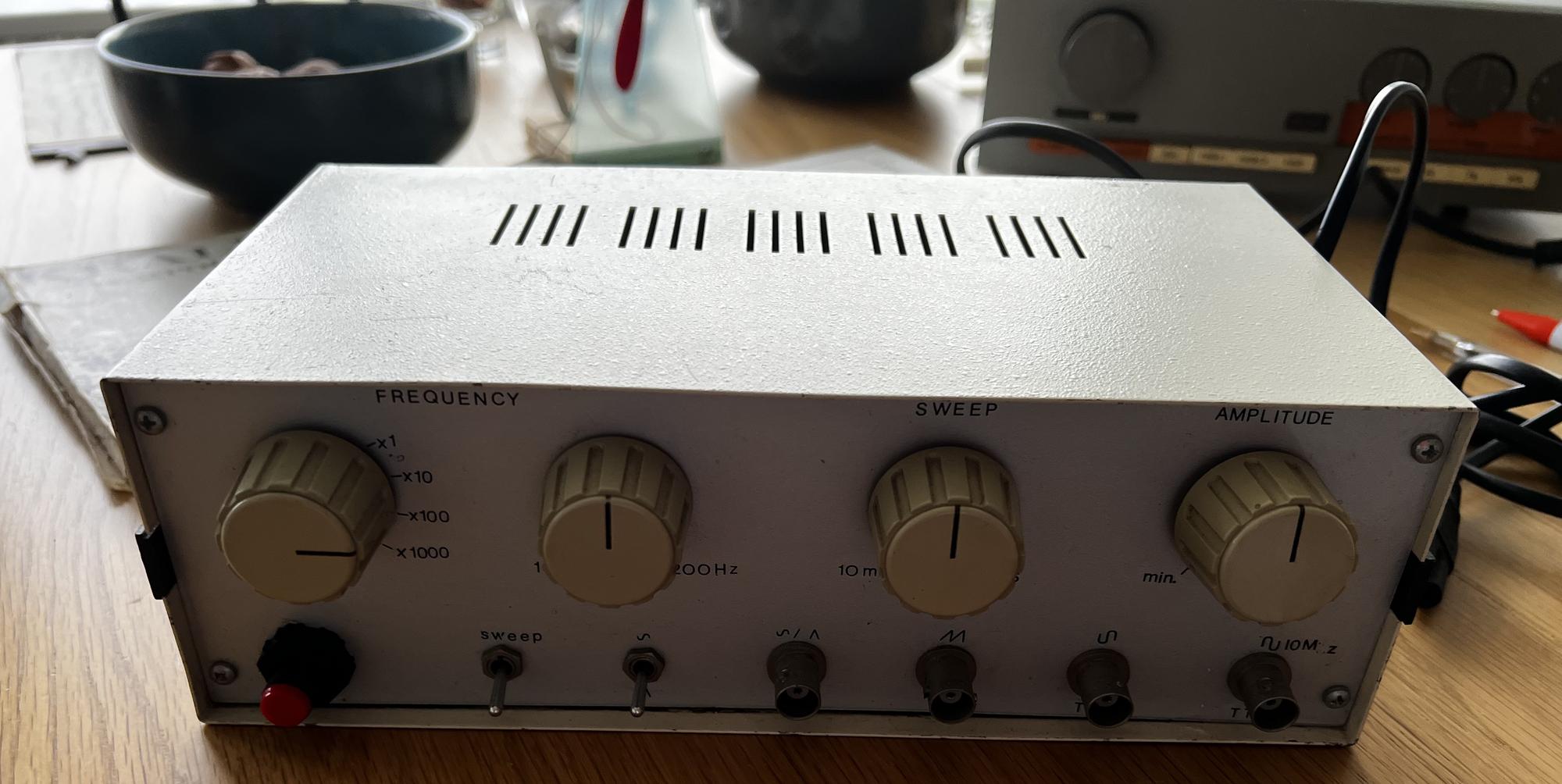

Mooie generator. Hoe langzaam is de langzaamste sweep? m'n Ascel heeft als ondergrens 100mS en dat is voor de analyzer te snel, die geeft dan niet de goede waardes aan.
Ah dus dat werkt prima, mooi! De gen is zelfbouw volgens een Elektuur schema met een BS170 als ik met goed herinner en een XR2206 kan hem wel even openschoeven voor een fotootje.
BTW, heb je testplaten? Dan is het een makkie om de elementen af te stellen en een curve te maken. Ook armresonantie speur je dan op. Ik doe het met een walnoten ADC arm (maar daar moet nieuwe bedrading in) altijd weer uitstellen om de klus te klaren...
Inzoomen voor de tekst op de LP daar staat op wat voor testsignalen er zijn, op andere zijden staat muziek.
edit: Die generator is heel ruim instelbaar van een scattering alarm tot een 10Hz slowmo
10-200Hz 10mS-10sec sweep

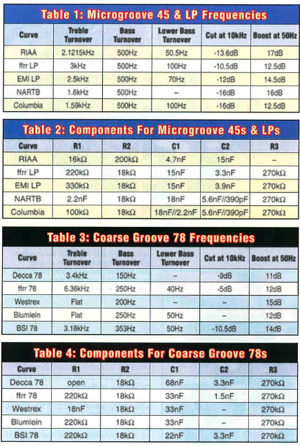

Platen zijn via de RIAA karakteristiek opgenomen. (en ja ik weet dat er vroeger variaties op waren)
Wat voor type element je ook gebruikt, MD, MC, of een stukje grint
dan zal je puckup versterkertje toch anti RIAA moeten zijn, voor een een vlakke frequentie weergaven.
De Ceramische elementen kunnen zelf ook een bepaald frequentie karakteristiek hebben, dit moet dan ook gecorrigeert worden.
Dus je zal van het Ceramische element de frequentie karakteristiek moeten weten en het gemiddelde uitgangs niveau en
de belasting impedantie waarmee dat element optimaal werkt, dus en, en, en voor een goed geluid.
Hou er rekening mee dat de schema's voor een Anti RIAA filter om je pickup ingang te meten, bijna altijd uitgaan van de standaard belasting.
Dat is 47K en ongeveer 150pF, grote afwijkingen hierin geven ook weer afwijkingen in je metingen.
Ik zat te denken om dat anti circuitje aan de uitgang van de opamp te zetten of is dat gek? Het aangesloten element moet wel goed belast worden, maar dat spreekt vanzelf. Op die ADC arm hier zit een kabel met weinig capaciteit. Maar bij Harrie zal dat weer anders zijn. Maar als het doel is de perfectie te benaderen kost dat tijd.
