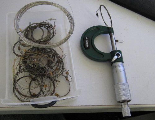

Ik dacht ik ga het toch eens proberen met het kabeltje.
En was een knap eind en toen..brak het kabeltje bij het spannen..\
Zo'n ding kom je denk ik niet makkelijk aan. Misschien met een nylon draad (vissnoer) maar eens proberen zoiets e maken....
Radio Twenthe verkocht altijd rolletjes met soepel nylon en staaldraad...
Ik weet niet hoe lang en hoe dik die kabel is? (ik heb nog e.e.a. liggen)
[Bericht gewijzigd door Arco op (34%)]
Ik heb een tijdje lopen prutsen met nylonsnoer (0,3mm).
Ik krijg het wel door de buitenkabel en krijg het ook wel gemonteerd bij de knop op de balk.
Alleen de 'slag' die hij maakt bij het indrukken/uitdrukken is te klein, waardoor de schakelaar te weinig beweegt.
Ben er nog niet achter hoe het kan. Het snoer lijkt niet te rekken, dat is het volgens mij niet.
De buitenkabel is 1,5mm, de binnenkabel 0,5 mm
Ik kan misschien toch het oude kabeltje gebruiken; hij is nl 2,5 cm van het einde geknapt. Ik kom dus 2,5 cm tekort.
De hele kabel op zich heeft nog wel ruimte van de kanalenkiezer naar de knoppenbalk, ik zou dus die 2,5 cm van de buitenkabel kunnen afknippen.
De lengte van de buitenkabel is 46 cm.
Moet ik alleen zien hoe ik dat kabeltje van een einde voorzie; deze was met een soort klembusje vastgeklemd.
Die ik heb zijn 55-65cm, dus dat zal passen.
Wat zit er aan de uiteinden? Gewoon een 'recht' kabeltje met een platgeknepen koperen busje of wat anders? (lusje of zo)
Inkorten is meestal niet de beste oplossing: de bochten worden dan strakker en het kabeltje loopt moeilijker...

Het binnenwerk van een kroonsteentje kan geschikt zijn. Je zou ook eens bij de fietsenmaker kunnen vragen of die een kabeltje op maat kan maken.
Op zaterdag 24 mei 2025 15:18:24 schreef Arco:
Wat zit er aan de uiteinden? Gewoon een 'recht' kabeltje met een platgeknepen koperen busje of wat anders? (lusje of zo)Inkorten is meestal niet de beste oplossing: de bochten worden dan strakker en het kabeltje loopt moeilijker...
De eindstops zijn inderdaad platknepen koperen buisjes
Hieronder het geheel in onderdelen:
Boven de isolatiemantel.
Onder de kabel met nog een stukje binnenkabel zichtbaar.
Links het afgebroken stukje.
En de stut-stukjes.
Aan een fietskabel zitten vaak ook eindstopjes met een gat er in en een schroefje er op om de kabel te klemmen.
Ik zal eens in mijn 'afdeling metalen' kijken of ik nog wat bruikbaars heb

De koperen 'eindstopjes' kun je met een klein instrumentschroevendraaiertje wel open steken...
Kan eventueel wel een paar kabeltjes opsturen. (of een stuk nieuwe kabel, maar die is 0.3mm)

@Arco, dank voor het aanbod!
Ik ben vanmiddag even op pad gegaan, we hebben hier een heel grote Bouwmarkt (Bauhaus).
Die hadden ijzerkabeltjes van 0,5 mm en dicht te knijpen stopjes.
Weliswaar geen gevlochten kabel, maar het lijkt me sterk genoeg.
Ga ik even proberen!
Lukt het niet, dan kom ik bij je terug, Arco!
Het lijkt gelukt!
Het was even zoeken naar een geschikt eindstopje, omdat er maar weinig ruimte beschikbaar is in de knoppenbalk.
De oplossing vond ik in een dupont-pinnetje, daar kun je mooi een draadje mee vastklemmen. De pin zelf afknippen en het lijkt aardig op wat er zat.
De schakelaar op de Tuner doet het nu!
Nu maar weer verder.
nu nog uitvogelen wat een Dupont pinnetje is. (ik neem aan dat je niet een dure Dupont pen gesloopt hebt

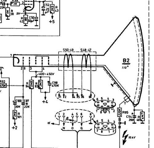

TV weer in elkaar gezet. Speelde even om vervolgens na 10 minuten weg beeld- en rook.
Belooft nog niet veel goeds. Hopelijk niet weer de lijntrafo.
Maar dat moet ik nog uitzoeken. Er zaten ook wat componenten achter de HSP-kooi die niet lekker zaten, bijna contact met elkaar etc.
Maar bij het meten viel me iets op:
In het schema is het 4e rooster van de beeldbuis, AW43-88, pin 4 aangesloten op de +4.
In werkelijkheid heeft men pin 3 en 4 doorverbonden. Terwijl de draad die naar pin 4 zou gaan niet is aangesloten (afgeknipt en teruggebogen in de kabelmantel).
Modificatie? Het slooptoestel heeft hetzelfde. Dus geen incident.
Wat zou de bedoeling zijn geweest om dit 4e rooster aan het 2e rooster te koppelen?
Met het 2e rooster wordt mede de helderheid geregeld. (via een instelpotmeter).
Op 4 zit ook G4, het 4e rooster, vn de focussering. Dat kan je op verschillende spanningen aansluiten, zelfs op massa, voor het beste resultaat. Kennelijk is hier doorverbinden met G2 het beste.
De spreiding was groot tijdens de productie van de beeldbuizen dus dat lijkt mij een plausibele verklaring. /ot Overigens sta ik voor een dilemma zal ik een goedwerkende 4:3 TV met een fles slopen voor het schaduwmasker of niet? Moeilijk!
