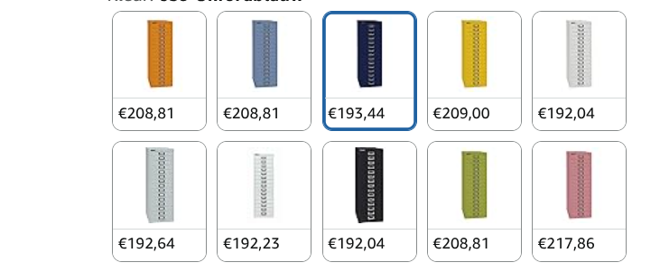

Ben aan het rondkijken voor dit soort ladenkasten (plaatje) maar ik kom maar 1 merk tegen,Bisley
Er zijn toch wel meer fabrikanten van dit soort spul??
Vroegah was er Overtoom maar dat zie ik alleen nog maar 2e hands voorbij komen.

Dat Bisley spul is in verschillende kleuren verkrijgbaar zie ik,niet alleen maar saai muisgrijs dus.Backfield gevonden...https://dehuiszwaluw.nl/tag/backfield/

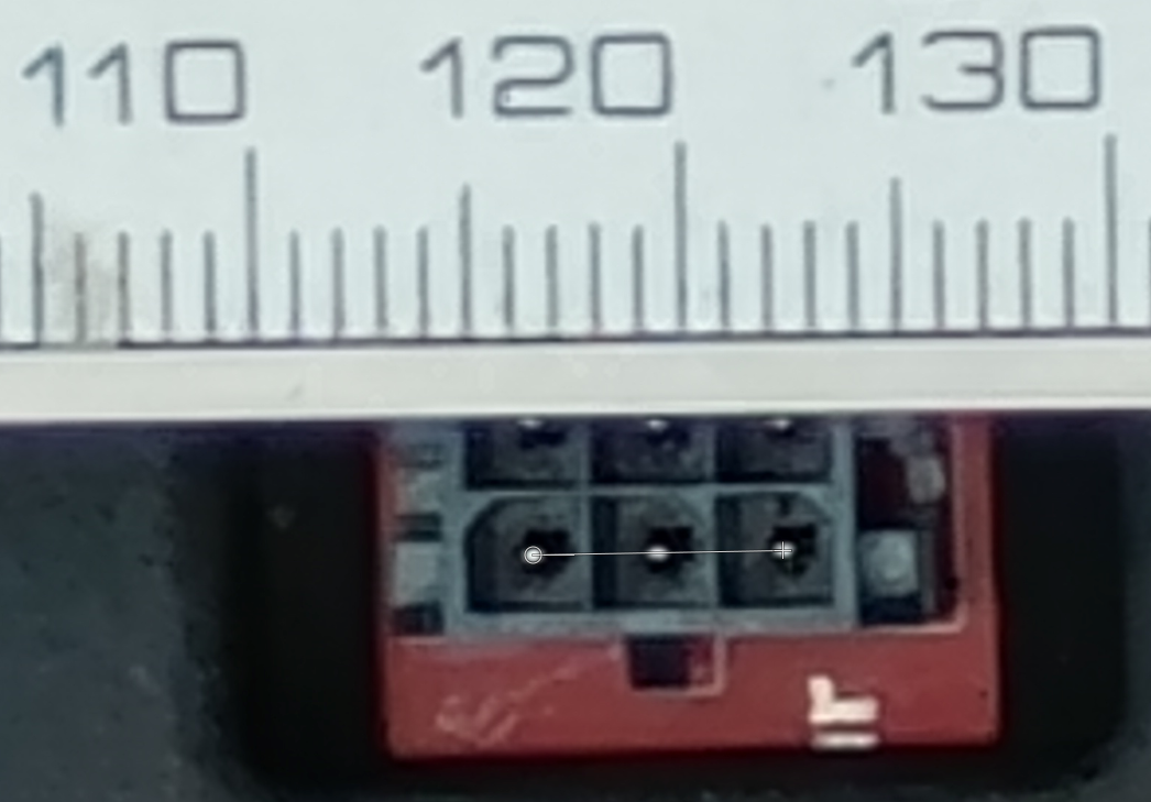

Molex micro-fit?: https://nl.rs-online.com/web/p/wire-housings-plugs/2332769
Thanks!
Bedankt voor uw bestelling
Uw RS Ordernummer 3011xxxxxx

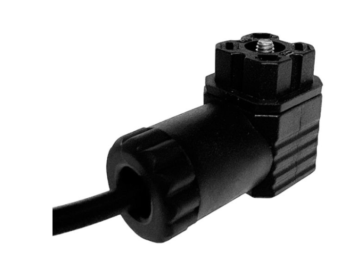

Update: Klant blij. En ik blijk de pinnetjes aan de kabeltjes te kunnen crimpen.
[Bericht gewijzigd door rew op (34%)]
Google image search hielp tot aan deze en het lijkt er verdraaid goed op:
Hirschmann - Ventielconnector, Aansluiting, 230V, 6A, Contacten - 4
https://www.distrelec.be/nl/ventielconnector-aansluiting-230v-6a-conta…

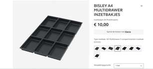

Er zijn ook losse inzetbakjes voor dus die kasten zijn ook prima te gebruiken voor onderdelen die niet ESD gevoelig zijn,weerstanden,condensators etc.etc.
Op zaterdag 17 mei 2025 14:28:11 schreef Hubie:
[...]Er zijn ook losse inzetbakjes voor dus die kasten zijn ook prima te gebruiken voor onderdelen die niet ESD gevoelig zijn,weerstanden,condensators etc.etc.
Conrad verkoopt ook inzetbakjes die prima in de Bisley kasten passen.

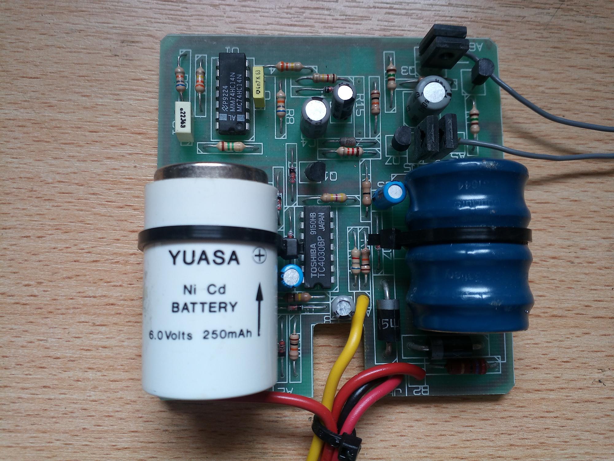

Ik ben op zoek naar de twee NiCd accu's op de print in deze foto:
Specificaties witte accu:
L = 43,3 mm
d = 26,7 mm
6,0V / 250mAh
5 gestapelde cellen van Varta, type 250DK?
Specificaties blauwe accu:
L = 34,1 mm
d = 25,4 mm
?,?V / ??? mAh
4 gestapelde cellen van het type Varta V280R?
De print is van een sirene met eigen backup, zodat deze ook blijft loeien als de voedingsspanning geheel wordt weggenomen.
Die met 4 cellen zal 4.8 Volt zijn.
NiCd is bijna niet meer te krijgen. Als vervanger is er NiMH:
https://www.conrad.nl/nl/o/oplaadbare-knoopcellen-0501036.html

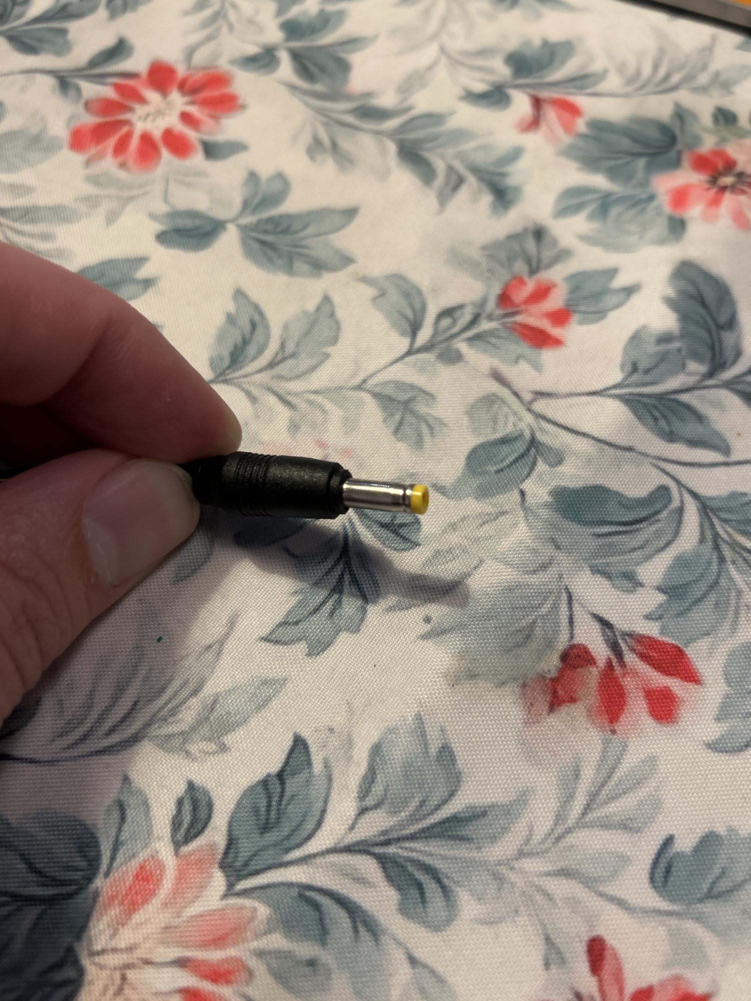

Op woensdag 4 juni 2025 21:13:52 schreef Gerwin:
Complete vervangende voeding mag ook getipt (6v minimum 800ma)
Let op: Dit is (meestal) niet "6V, minimum 800mA", maar "6V, max 800mA" of "6V, ongeveer 800mA".
De reden is dat zo'n basisstation ook de telefoon kan laden, en die gaat dan vaak met z'n NiMh accus direct op de voeding.
